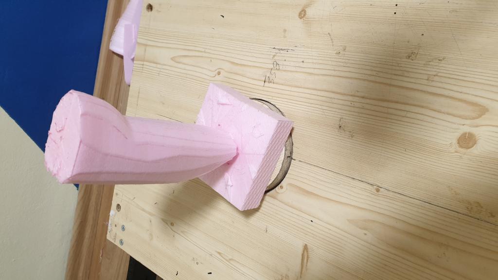

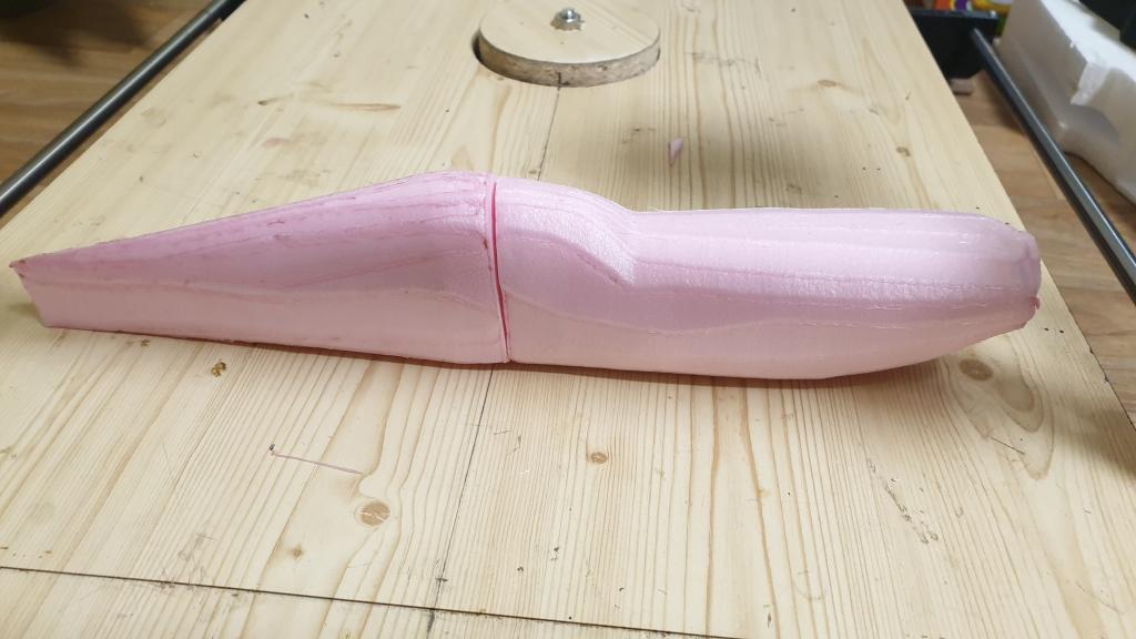

Zdravim,
tak jsem se stal take majitelem teto rezacky, a je to parada. Je to moje prvni CNC hracka, takze R. Kaplana jsem musel parkrat otravovat s banalnima dotazama, ale se vsim poradil a vysvetlil. Super, diky moc.
A jak tak zatim zkousim rezat vsechno mozne, spis male veci, tak jsem nejak dospel k tomu, ze bez rotacni osy nejde zit :lol: :lol:
Uz ji mam provizorne namontovanou (jeste ji budu lepe usazovat) a rotuju o 106. Tady je prvni pokus o trup. Predek jsem zkousel 16 kroku/otocka, zadni cast 24 kroku/otocka, takze to uplne nenavazuje. Ale po drobnem dobrouseni a dotmeleni by to mohl byt fajnovy trup.
Kazdopadne rezacka je super.
