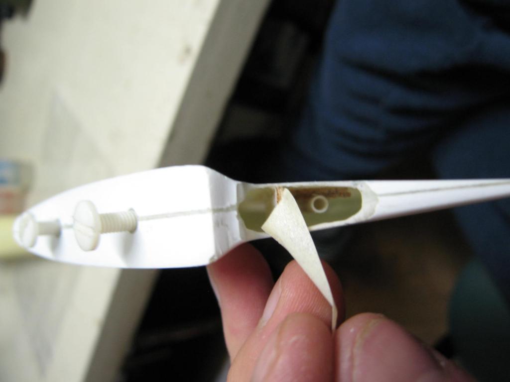

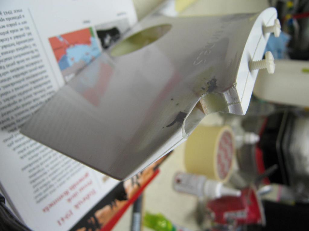

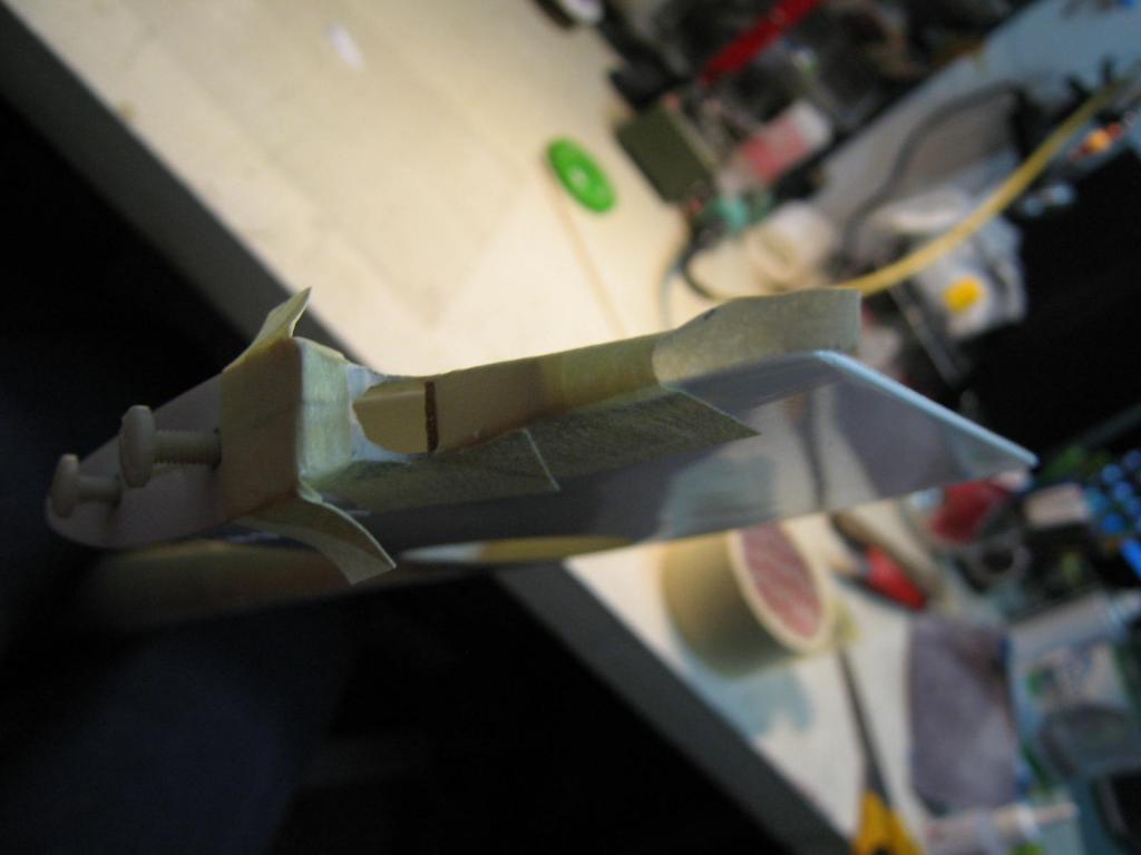

tak po peripetii s folii co nedrzela - u Pecky mi prodali blbou (u nej normalne nenakupuju a vim proc to delam :-d takze to bylo naposledy )
sem si zacal hrat s trupem, osazen bovden na ztuzujici podklad z balzy
+ na to sem hrdej - vyztuha ocasu s uzavrenim, kazdej kdo mate iona znate tohle bolave misto,
ted je to konecne poradne tuhe

Milan Nes píše: vyztuha ocasu s uzavrenim, kazdej kdo mate iona znate tohle bolave misto,
Sorry, neznám :(
Rychlost, výška, myšlenka.Pro úspěšné létání je třeba mít alespoň dvě.
Milan Nes
Příspěvky: 5756
Re: ION na svah aneb reinkarnace :)
#50 Příspěvek od Milan Nes »
:lol: tobe to tam nikdy nepraskalo ? mi se tam vzdycky delaly vlasecnicovy trhliny, ktery mne hrozne stvaly :)
tak co sefe soudis ? :) povedlo se ?

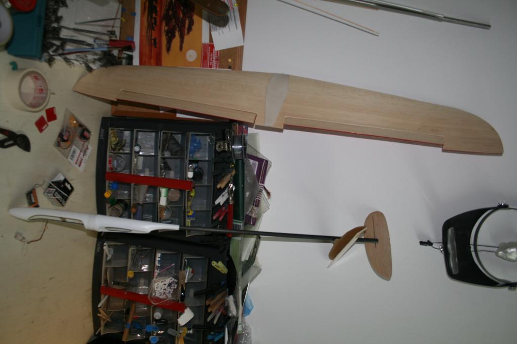

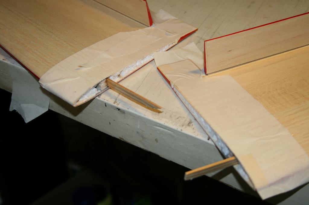

Tak to trochu oživíme ...
pár lidí se mne ptalo na opravy, takže bych sem přihodil pár foto i z jiného projektu
ukázka napojování přelomeného křídla
nová stojina z překližky nebo laminátu (lepeno epoxidem ke stojině a následně purexem k sobě)
hlavně nutné dostatečně ochránit křídlo proti vyhřezlému purexu :)
následně zádhono přelaminovat
