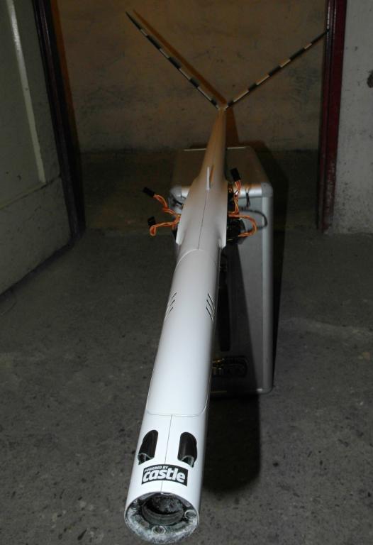

V trupu Ascota zabudované za spojkou křídla serva Vop a Sop na destičce ,před ně přijde Jeti 8,anténky budou vyvedeny vně trupu,acu před spojkou křídla,nyní už jenom vtiskount vně pohon :cry:...

milost píše:Pěkné! Fotky osazení v trupu?
fotky nejsou, protože do trupu není vidět :wink: , je to popsáno v článku, serva před spojkou, pak přijímač a nad ním Rx bat. pak lipolky, regl a motor. serva jsem nemohl dát za spojku jak je to normální, protože mám lehký motor a nedokázal bych letadlo vyvážit pomocí komponentů.
