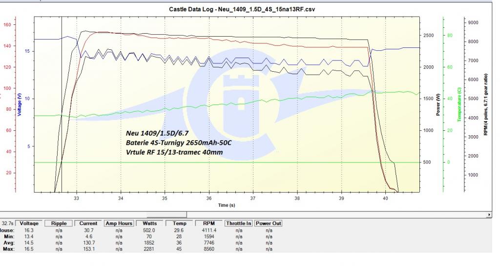

Pořád jsem ve stavu laborování, jakou vrtuli na Energica dám. Resp jakou kombinaci pohonu.
Přeci jen to není 1.8m velký hotliner, ale něco mezi velkým F3X a malým hotlinerem.
Udělal jsem si měřeníčko s motorem 1409/1.5D na 4S-2650mAh. A vypadá to dost zajímavě.
Jde mi o to, že chci zachovat slušné stoupání vrtule pro dynamické stoupání, ale na druhou stranu snadný až easy start modelu. Pohon na grafu by to mohl splnit. Otáčky ve vzduchu pújdou až na 9000 min a tak by to mohlo lehce pod 50m/s mastit. S výkonovým poměrem 1200W/1kg je to reálné.
Mám i měření se čtvercovou vrtulí 17/17, ale vzhledem k velikosti modelu a předpokladu cca 1900g letovky mi už nepřijde ideální.

50m/s... Pekne :)
1900g full carbon?

lakotamm píše:50m/s... Pekne :)
1900g full carbon?
Snad se povede. Ano FullCarbon...Jo je zažité povědomí, že carbon mašinky jsou těžší než skleněné.Ale to je velký omyl. Jde to dokonce udělat i lehčí než se sklem. Trup už mám hotový a má 250g.
