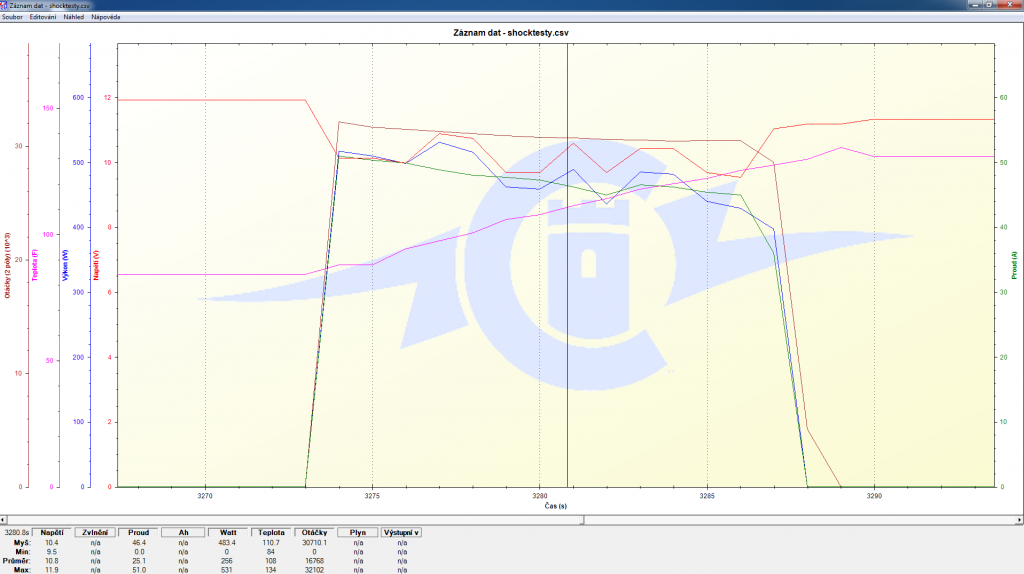

Trochu jsem si hrál s pohonem Shocka... Použil jsem vrtuli RFM 14,5x10S - výsledkem byla stoupavost spolehlivě 10m/s (spíš nad 11m/s). Odběr sice proti AER13x11 citelně narostl, ale pořád se drží do 50A, tedy žádný podstatný problém ani pro použitý regl ICE50, ani pro baterky.
Myslím si, že tohle asi ponechám jako pohon na výškoměrové F5J FAI, tohle už je stoupavost dostatečná (navíc v teple v sezóně budou baterky "živější").
Poznámka k grafu - teplota je ve Farnheitech, chybička se vloudila :-)
