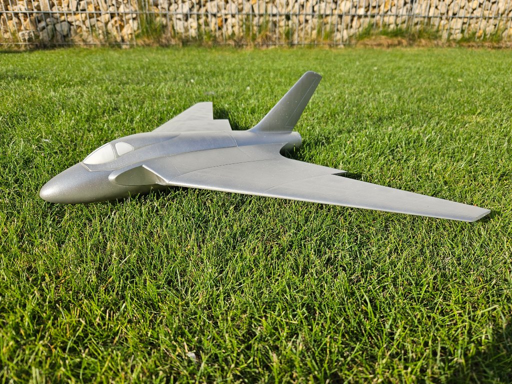

Trochu jsem si po večerech tisknul.

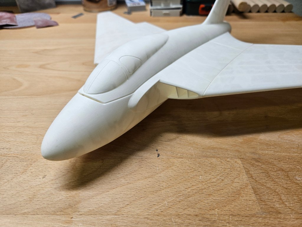

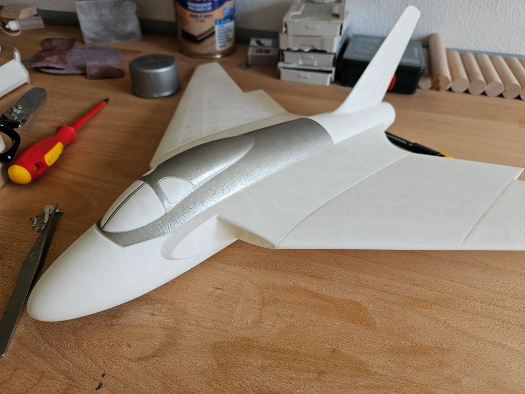

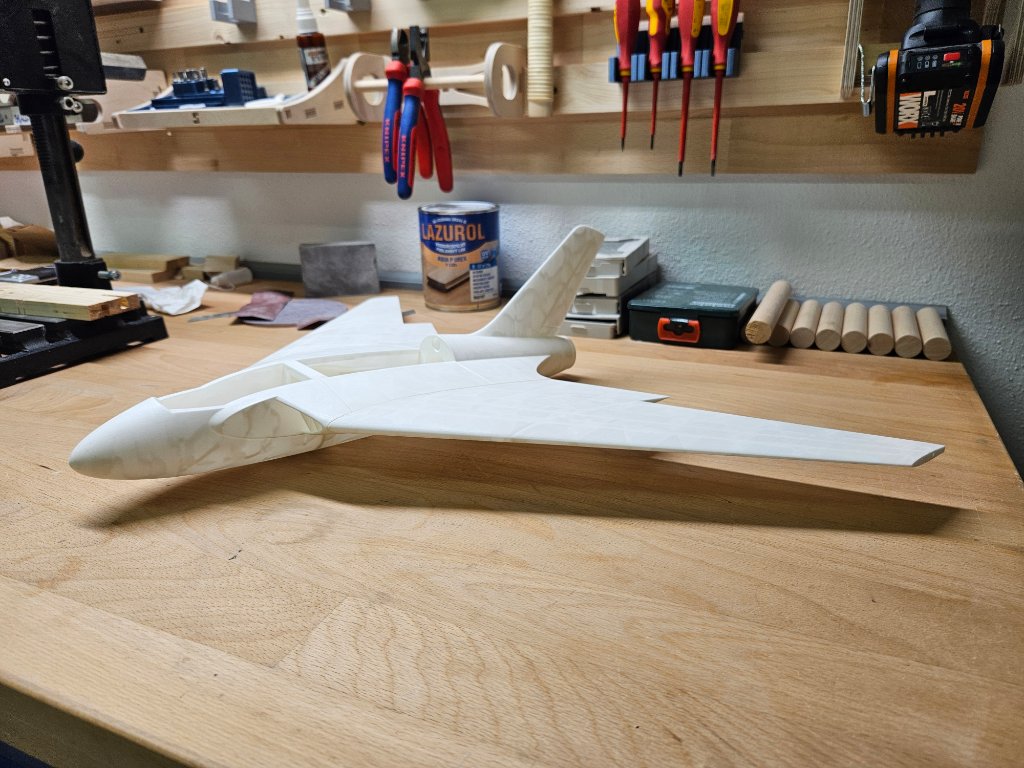

Zdroj:
https://www.rcgroups.com/forums/showthr ... -QX-30-EDF

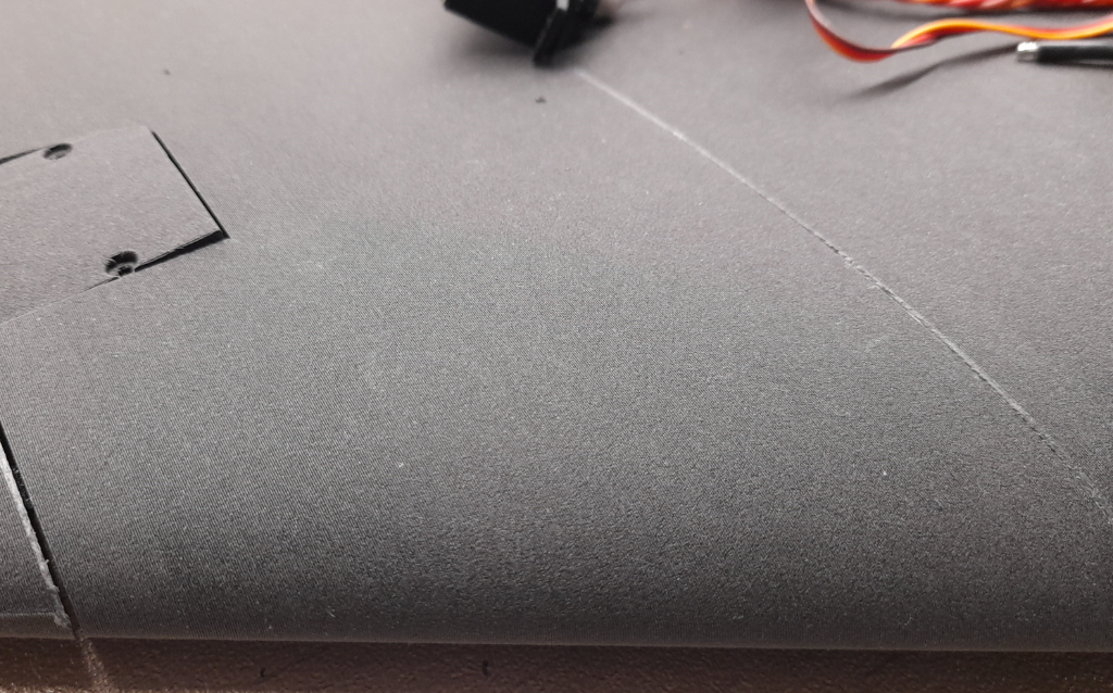

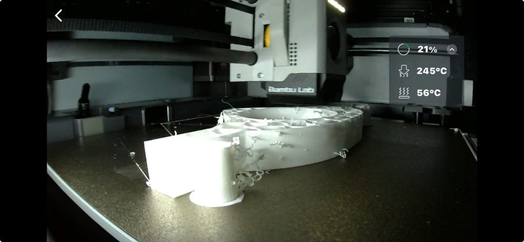

Prosím zdejší zdatné tiskaře o radu.
Poprvé tisknu z LW PLA (od 3DLab), tiskárna BambuLab X1C.
Výtisky jsou pěkné a i překvapivě lehké a pevné, takže spokojenost.
Akorát že při tisku to dělá na povrchu takové chlupatice, dají se docela dobře setřít/strhnout a výsledek je pak slušný. Ale lepší by bylo, kdyby to nedělalo.
Máte někdo nápad? Děkuji...
Foto:
1. chlupatice při tisku a
2. očištěný výtisk
warhawk
Příspěvky: 896
Re: 3D tisk modelů letadel II
#429 Příspěvek od warhawk »
Ten pěnivý filament se nikdy nebude chovat tak dobře, jako standardní. To co vidíš je problém, kdy i při zastavení extruderu při přejezdech vytéká material. Jedním z největších kumštů tisku R/C modelů je právě navrhnout model tak, aby šel dobře tisknout bez přejezdů. Rovněž tiskni jen jeden díl najednou.
Aspoň taková je moje současná zkušenost. Moc zkušeností nemám.

Woita píše: pon 28.04.2025 18:24 při tisku to dělá na povrchu takové chlupatice, dají se docela dobře setřít/strhnout a výsledek je pak slušný.
Určitě tisknout po jednom dílu a zapnou nepřejíždění perimetrů. Ale potvrzuji, že nejlepší je dobře navržený model. Když je model odfláknutý nebo prostě kvalitní tisk ignoruje, tak se tomu nedá vyhnout.
Když jsem viděl ve sliceru jak díly na Zero od 3D lab nevyžaduji přejezdy, tak jsem jen koukal. Obecně by mě zajímalo jak se to dělá, protože to sice dokážu, ale je to strašně práce.
Příspěvky: 22029
#433 Příspěvek od jyrry »
Woita píše: pon 28.04.2025 18:24 ... při tisku to dělá na povrchu takové chlupatice...
Pomohlo mi vypnout retrakce a nastavit rychlost přejezdů co nejvyšší, co tiskárna snese. Pak mám některé díly trochu ochlupacené, některé čisté.
