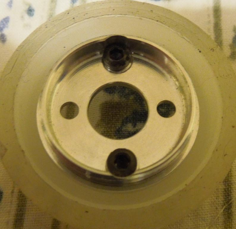

#423 Příspěvek od ST »
Takhle je provedená ta úprava konverzního čela. Více foto.

ST píše:Peníze. Záleží kde si to necháš udělat. Dneska asi nikdo zadarmo nedělá... U Hořejšího, kterej už to nechce dělat cca 200,- . Bral jsem u něj poslední kousek.
Co nechce dělat? Příruby na jiné motory a nebo jejich následnou úpravu?
Teď si nejsem jisty jestli příruba co jsi vyfotil je originální součást převodovky se kterou převodovku koupíš a nebo je to "náhradní díl", ale předpokládám, že je to originál.
Ještě bych tě poprosil o pár informací. Jaký je průměr frézované dosedací plochy hlav šroubů? Předpokládám, že asi 6mm. M3 šrouby mají hlavu většinou 5,5mm.
Jak je zajištěna souosost převodovky s motorem? Je na motoru nákružek, který by seděl do středové díry převodovky nebo se převodovka středí jen pomoci šroubů?
Co se týká samotné úpravy, tak tu vidím jako bezproblémovou pro normálně zařízenou zámečnickou dílnu. Rozhodně není potřeba CNC. Stačí vlastně fréza a dělička. Takže pokud by někdo nutně potřeboval tak se ozvěte ;)

#428 Příspěvek od ST »
Ahoj, je to uprava konverzního čela původně určeného na KIRA 400/480. Takže je potřeba zakoupit konverzní čelo tohoto typu a upravit ho. Ty šrouby jsou stáčený na 5mm aby se to tam vůbec vešlo. Je to prostě na hraně aby se nešlo do závitu. Je potřeba zalepit ty původní otvory rozteče 16mm aby nestříkala máza z převodovky do motoru. Prostě každý nemá doma zámečnickou dílnu. Navíc se najdou vocasové co to složili a nedali tam krycí planžetu. 8O Jak říkám komu stačí cca 21m/s s cca 2,5kg F3J érem. Naprosto parádní pohon za cca 4k , bez vrtule . (HET 2W-25, KONTRONIK KPG25 5,2:1 , RFM 17x10 , 4S 2200mAh)

Ahoj, jen ze zvědavosti, protože o tom převodu taky uvažuji. Proč se neupravuje původní čelo převodovky?
A jak je to s tím pasováním převodovky na motor? Jak se to vzájemně středí? Pokud by to bylo nákružkem na motoru tak bych spíš než vrtat další díry do příruby přefrézoval na podélné. Tím ti odpadne nutnost jejich lepení.
Osoustružit hlavy šroubů není problém.

#430 Příspěvek od ST »
Původní čelo převodovky je vlastně jen " špunt " kterým je převodovka uzavřená. Jestli by se to dalo upravit na použitelné konverzní čelo nevím. Je důležitý aby Ti hřídelka s pastozkem pobrala v celé délve ozubení satelitů. Proto asi ty různý čela na různé motory. Středí se to na střed domečeku pro ložisko na motoru ( průmer 10 mm ). Je dobrý ještě vyzkoušet souosost motoru a toho konverzního čela na hodinkách.

ST píše:Původní čelo převodovky je vlastně jen " špunt " kterým je převodovka uzavřená. Jestli by se to dalo upravit na použitelné konverzní čelo nevím. Je důležitý aby Ti hřídelka s pastozkem pobrala v celé délve ozubení satelitů. Proto asi ty různý čela na různé motory. Středí se to na střed domečeku pro ložisko na motoru ( průmer 10 mm ). Je dobrý ještě vyzkoušet souosost motoru a toho konverzního čela na hodinkách.
Takže tě ještě poprosím o fotku špuntu :) Pokud by byl vyrobený z rozumného materiálu, což asi bude, a byl by v rozumných rozměrech tak by ho šlo využít. Tím by odpadla nutnost nákupu čela. Hořejší je už nechce upravovat nebo vůbec prodávat?
Co se týká nákružku tak ten je fajn. Tím bych jen upravil původní díry na podélné a vyfrézoval zapuštění pro hlavu. A nemusely by se lepit.

#433 Příspěvek od ST »
Do koráda jó, tak to asi s jiným převodovým poměrem nebo motorem s jiný kV. Já měl za to, že to chceš dát do Snejka, že vyměníš tu hrůzu co tam máš a dáš tam trochu férovej pohon. 8O Ten špunt je z duralu, takže by to asi šlo ale bude s tím maximální drbačka. To si radši kup to konverzní čelo. Hořejší je pochopitelně prodává, akorát je nechce upravovat, neb s tím je prej drbačka.
