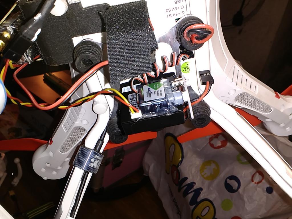

#415 Příspěvek od Ryko »
Takhle jsem vykutil fpv kameru
