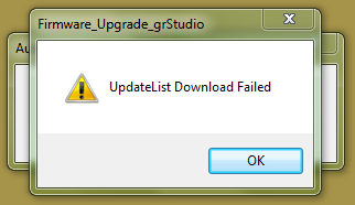

Mě se vůbec nepodařilo Upgrade Studio (na Win7-64bit) anglickou verzi ze 4 na 4.3 upgradovat. Přestože jsem měl vypnutý firewall i komplet antivirový program a spustil jsem to jako administrátor, tak výsledkem je neúspěch v této podobě:
Byl jste na tom někdo jako já a podařilo se vám to nějak přeprat?

#412 Příspěvek od Lark »
Tak mi to dřív taky končilo. Po zprávě frontiera jsem to dnes zkusil a proběhlo to jak jsem už psal. Ta v.4.0 se dá ale normálně používat i bez aktualizace. Stačí když při spouštění stopneš (Cancel) vyhledávání aktualizace.
Edit: Tak jsem znova spouštěl tu v.4.3 a stejně někdy při vyhledávání aktualizace požaduje povolení průchodu Firewallem. Sice už ta 4.3 funguje, ale takový programy, který se mi šťouraj v bedně, přímo nesnáším. Takže jak jsem psal dál se tím zabývat nebudu a zůstanu u v.3.7. Stejně si nejradši stahuju aktualizace FW ručně, abych je měl na disku a moh se kdykoli vrátit ke starší verzi.

Podle příspěvků na RCGroups má stejný problém s V4 více lidí po světě. Graupner USA doporučuje smazat V4 z počítače, ten restartovat a stáhnout znovu V4 a ta se po rozbalení a prvním spuštění sama updatuje na V4.3 . ( Osobně bych ale nemazal složku FTP_Download.)
U mne to mělo podobný průběh, jen s tím rozdílem, že jsem původní německou V4 nemazal ale stáhl anglickou a ta už se updatovala sama.
