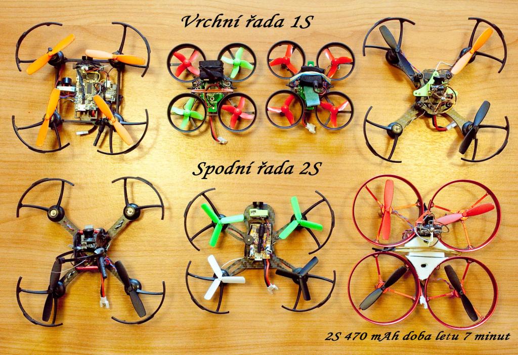

Tak jste oprášil svou letku a začnu se tomu věnovat. Jen na okraj,všechny baterky 2S z BG jsou po roce na kontejner,1S budu testovat o víkendu. 1S a 2S nanotechy pořád dobré. pro E10 si kupte Nanotechy 300mAh, získáte oproti 260mAh tak 40 vteřin, velikost je přesná, jsou o chlup menší než 260mAh.
Ten rám z hliniku,obrázek vpravo dole je nejlepší co mám,žádné vibrace,koupil jsem v akci ještě dva ,teď byla akce za 4 dolary,jsou už ale vyprodané, já dal za první 28 dolarů. Je to ideální do parku, snese i trošku větru a výkon neskutečný,zkusím do něho ještě koupit jednotku s OSD a baterky Acehe 650mAh 2S 75C, odstraním ty dráty a zvážím. Po zkušenostech s Acehe, které jsou opravdu super by to mohlo dát 10 minut.
na fotce moje letka, oprášená ze skříně,budu muset trošku opravit a přehrát soft, přece jenom za rok se to trošku pohlo jinam.

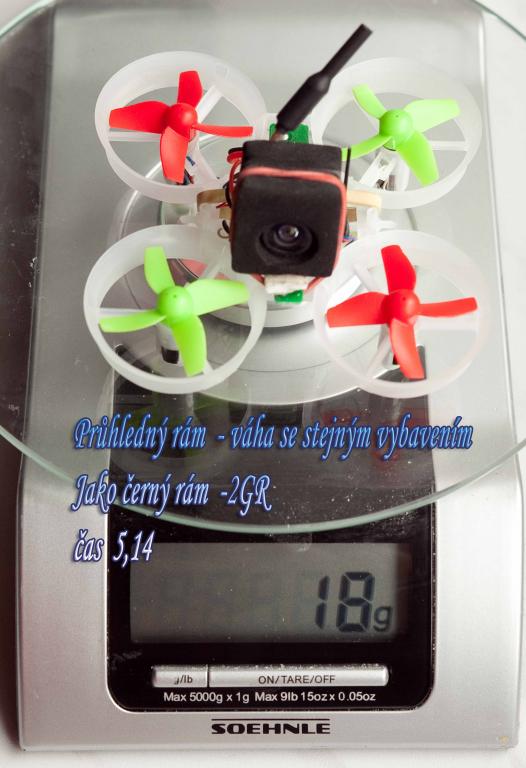

Teď k pokusům, přehodil jsem všechno z černého rámu na průhledný, ušetřená váha 2gr, těšil jsem se na delší let, ale houby,čas byl o nějakých 5- 10 vteřin delší, asi se projevila špatná tuhost rámu a tím asi i větší vybrace, jinak si to neumím vysvětlit, rám se fakt kroutí, už bych ho nekupoval.

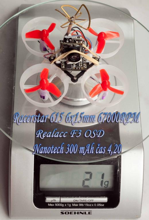

Další průhledný rám jsem osadil motory Racerstar 615 6x15mm 67000RPM a jednotkou F3 s OSD. Někdy ještě udělám porovnání stejného vybavení v černém rámu.
K motorům, je to fakt ohromný nárust výkonu,ale čas šel dolů asi o 50 vteřin,je ale fakt , že to lítá parádně, perfektní reakce na plyn,no to hold něco spapá.Motory jsou po letu dost horké, musím ještě změřit, nejhůř jsou na tom mé baterky, po letu jsou trošku nafouklé,což s motory 59000RPM nejsou, Jsem zvědaví jak se to na nich projeví.
S F3 jednotkou to taky jinak lítá,než se základní deskou,to se nedá srovnat,váha díky průhlednému rámu je stejná jak základní vybavená E10 s černým rámem, 20gr.Perfektní je také OSD.Přijímač mám FrSky XM, tak dosah bude o hodně lepší než u základní desky s modulem ve vysílačce.
Uvidíme jaká bude životnost motorů a baterek.
Přikládám fotky všech E10.
