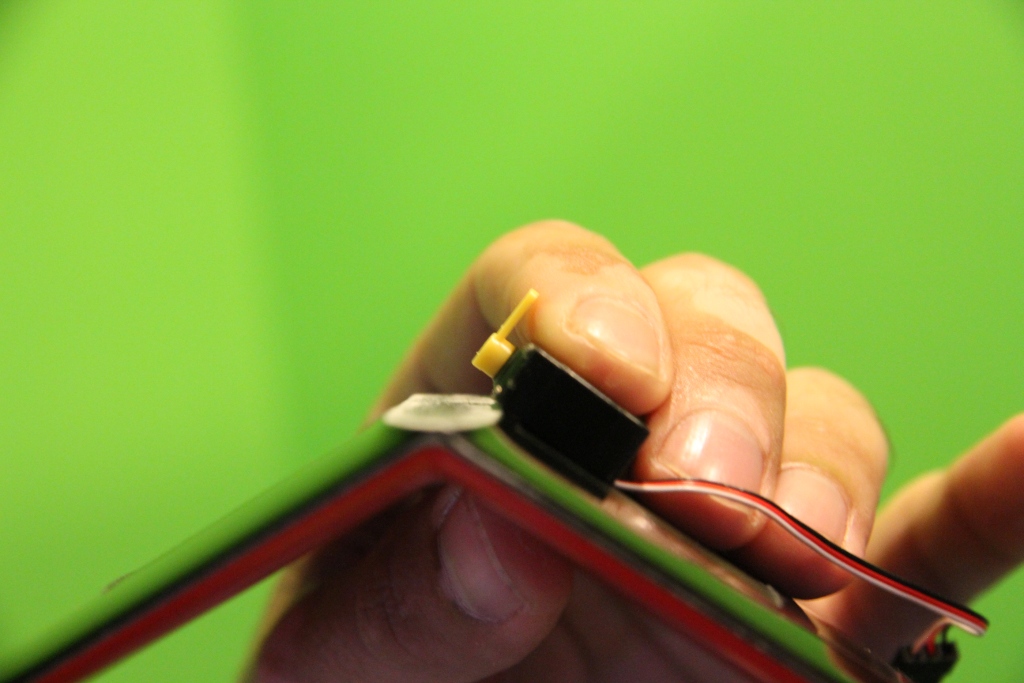

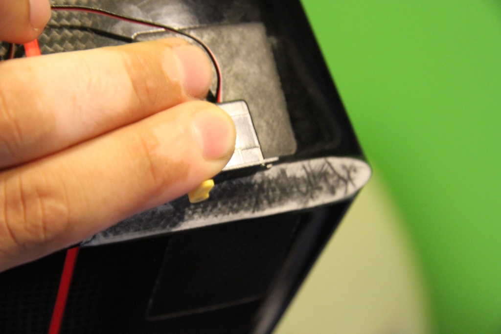

Dneska jsem jen tak na zkousku polozil serva na motyla. Nooo nevim, jestli je schovam tak jako J-F. D47 totiz nemaji odsazeny tisicihran, jako 9mm hyperiony. A ted babo rad. Na fotkach jsem polozil servo +- tak, aby byla paka serva po usazeni do motyla schovana v trupu. A jak je videt, servo bude muset mit celo v trupu. Tzn. odfrezovat pomerne dost materialu v korenu motyla.
Serva jsou sice uzsi nez DS09, takze by krytka serva nemusela byt vyboulena, ale zase nemaji zadne odsazeni tisicihranu.
Hm, vaham jestli je to dobry napad tolik materialu odfrezovat.

creagel píše:Dneska jsem jen tak na zkousku polozil serva na motyla. Nooo nevim, jestli je schovam tak jako J-F. D47 totiz nemaji odsazeny tisicihran, jako 9mm hyperiony. A ted babo rad. Na fotkach jsem polozil servo +- tak, aby byla paka serva po usazeni do motyla schovana v trupu. A jak je videt, servo bude muset mit celo v trupu. Tzn. odfrezovat pomerne dost materialu v korenu motyla.
Radeji bych ty tahla udelal venkem, 100% funkcnost je (nejen pro rostlinare) dulezitejsi nez vzhled. Kdyz udelas tahla bez vidlicek, jen z dratu, tak jsou skoro neviditelny :-) http://www.mv-model.cz/klapky/img00009.jpg
A nezapomen na spravny pomer prepakovani servo - kormidlo, aby jsi vyuzil drahu serva na maximum (tedy kratka paka na servu a dlouha na kormidlu). U techto relativne slabych serv je to dulezity! (viz mejl, co jsem ti psal pred casem)
Mrkni, jak to vyřešil Yuri ... myslím, že kdyby to šlo snadno vnitřkem, tak to tak udělá :wink:

to PiNa: Zkousel jsem si jeste motyla a serva nafotit a pak si to v pocitaci namodelovat. Melo by to vyjit :) Uvidim jestli si to dovolim jako J-F.
