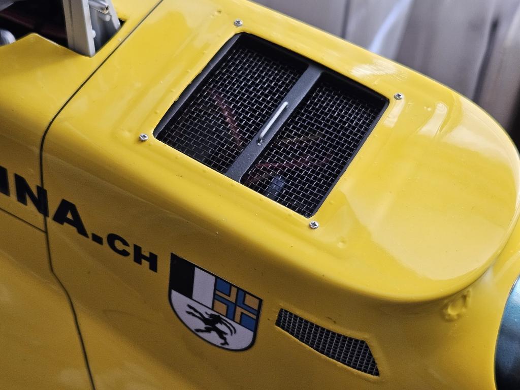

Další malá akce byla výroba krytu s černým pletivem aby nebylo tak vidět kabely nad Demonem. V originálu je tam hlubší šachta a víc vidět není tak improvizace na volné téma. Je to vyrobené tak aby se dal kryt vložit šikmo diagonálně dovnitř, srovnat a při držení za poutko z ocelového drátu přišroubovat čtyřmi nerezovými vruty v rozích. Nakonec se poutko zatlačí dolů.

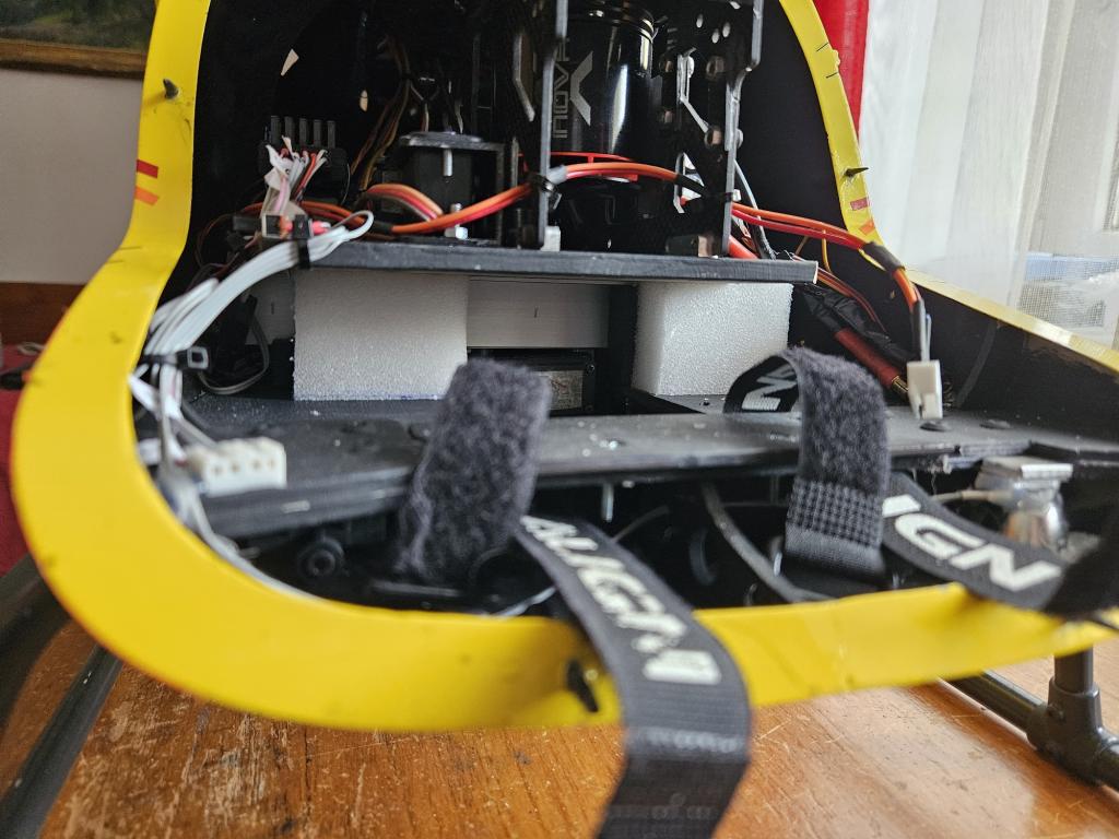

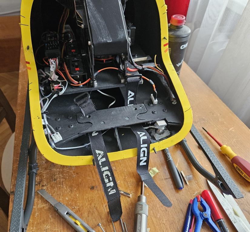

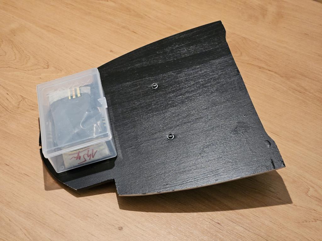

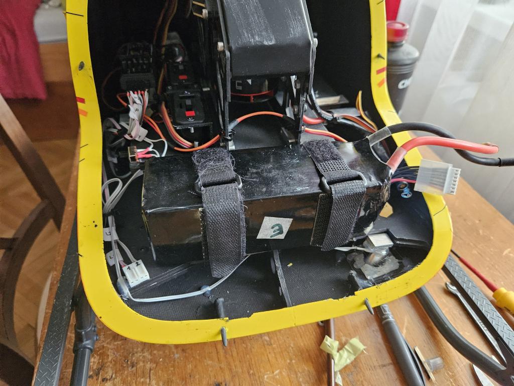

Kotvení kabelů ze zadní části vyřešily plastové zipy, zkrácení dva holdingy na zadních nosnících mezidesky. Osazení baterek je něco co se musí dobře vymyslet aby jednak držely ale měnit je budu stále dokola a buď to bude v pohodě nebo si na sebe ušiju bič.

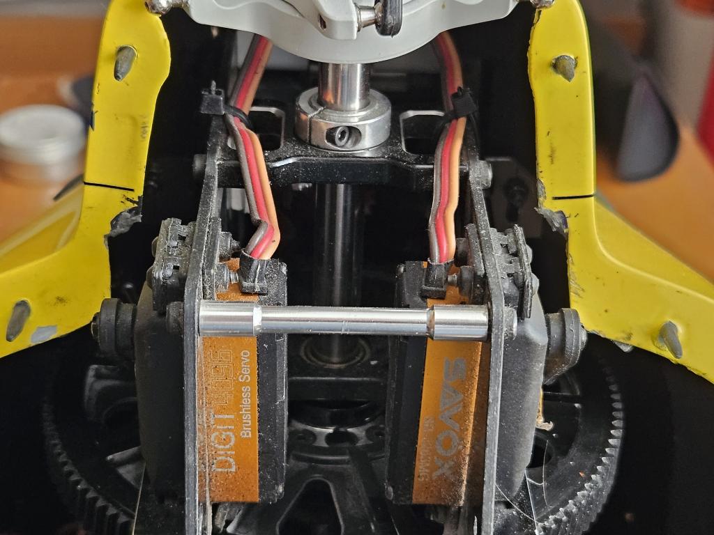

Mechanika vyšla asi milimetr nazad a nezbylo než znova - asi napočtvrté ubrat kotoučkem a mikrofrézkou původní magnety. Sundat kloubky z desky cykliky, páky dolů a táhla do trupu, hadr aby mi nic nelítalo dovnitř protože je to magnet a mohlo by se to udržet kovových částí a dál "pracovat". Na pravé straně jsem málem potřeboval ten hasičák z kokpitu, proud žhavých pilin mi zapálil hadr který začal doutnat :-). Po vyvětrání jsem to dokončil a teď už mají páky i rezervu.
Těžiště vychází neutrální nebo půl stupně nazad, lepší by to bylo opačně. Jeden až dva stupně vpřed ideál takže budu až nerad asi dovažovat. Co nejmíň = co nejvíc dopředu a musí to udržet magnety, hlavně ty horní. Případně můžu nacvaknout další dvojice.

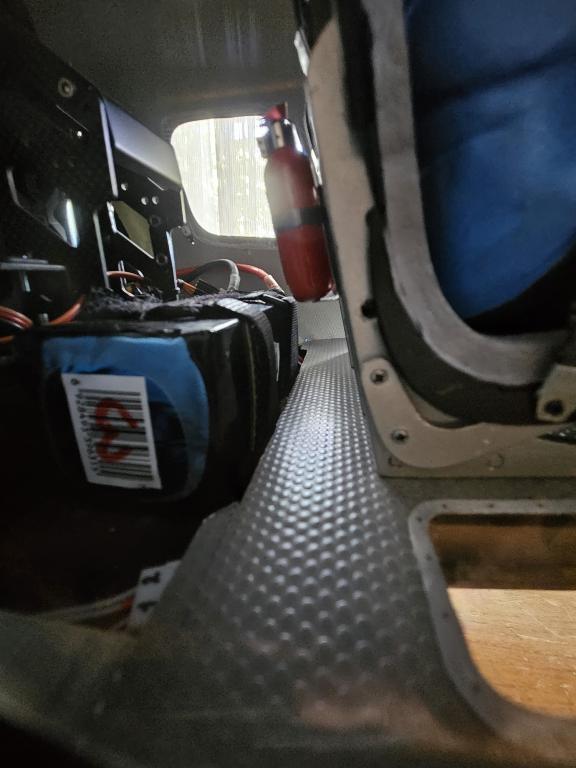

Dvoučlánek dám 30mm dopředu hned za 6S i když tím získám minimum, je to hodně blízko hlavní hřídele. S 6S baterkou nehnu. Musel bych uříznout podlahu s penízky a vyhodit hasicí přístroj, to dám radši pár desítek gramů navrch dopředu. Za dvoučlánkem jsou tvrdší pěnové kostky, zároveň chrání kabel od serva a spodního záblesku. Po vložení dvoučlánku se podle jeho typu ( hardcase nebo softcase ) vloží nad něj další kousek pružnější pěnové hmoty, ani se nehne.
Šestičlánek měl původně držet jeden suchý zip ale trochu mi nedošlo že na středu je podélné žebro a mám smůlu. využil jsem tedy dva otvoru v příčném žebru kde měly být původně čtvercové hliníkové profily 10/10 které by držely větší lože baterek podélně. Nezbylo než udělat prořezy na dva pásky v ose, nastavit přední část 3mm leteckou překližkou aby měl šestičlánek rovnou základnu a zdá se že se vyhnu 3M zipům což je bezva. I tak jsem musel přece jenom odříznout 5mm z podlahy s penízkovým linem, kabina jinak nedolehla na trup. Uvidím jestli se pustím do výroby nějaké lavice nebo co by zakrylo baterku, to má čas.
Zbývá osadit SOP, vyladit těžiště s rezervní podlahou bez pilota a s balastem, polepit rotorové plus vrtulkové listy, pomodlit se a napřed to opatrně zaviset. A předtím si dát nějaké lítání s motykou a Hughesem, naposled jsem byl lítat 8. července. Jako nechybí mi to, stavění je velmi zábavné ale u lítání platí čím víc tím líp :-).

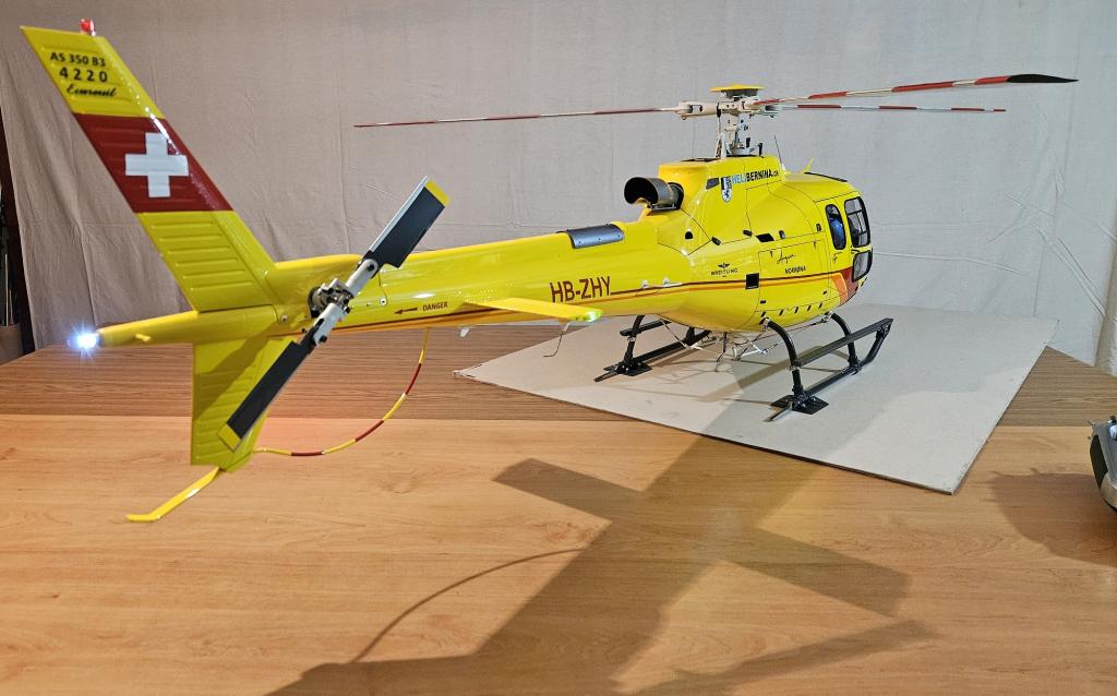

První fotky dokončené mašiny včetně fiktivních sněžnic bez demontáže ploutví.

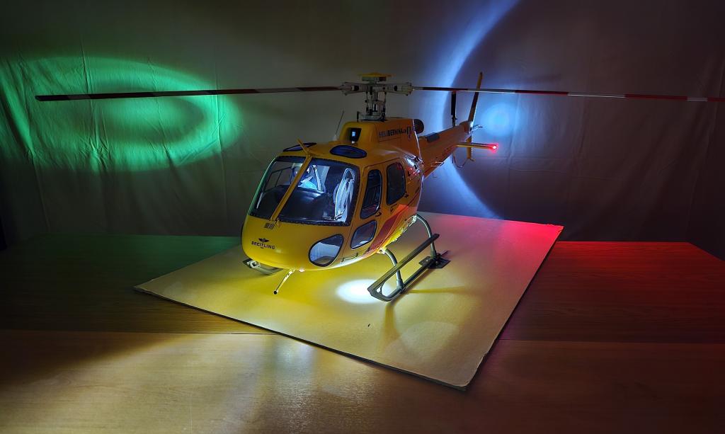

Další varianty. Na lítání večer jsem dost zvědavý, pozičky jsou v jednom chumlu s koncovou bílou a bude to úplně jiný princip orientace než Hughes. Teď si myslím že horší, uvidí se za šera.

Tady jsou verze i se spodním přistávacím reflektorem a listy složenými nazad. Díky tomu je AS350 i přes větší délku celkově o 7 až 8cm kratší.

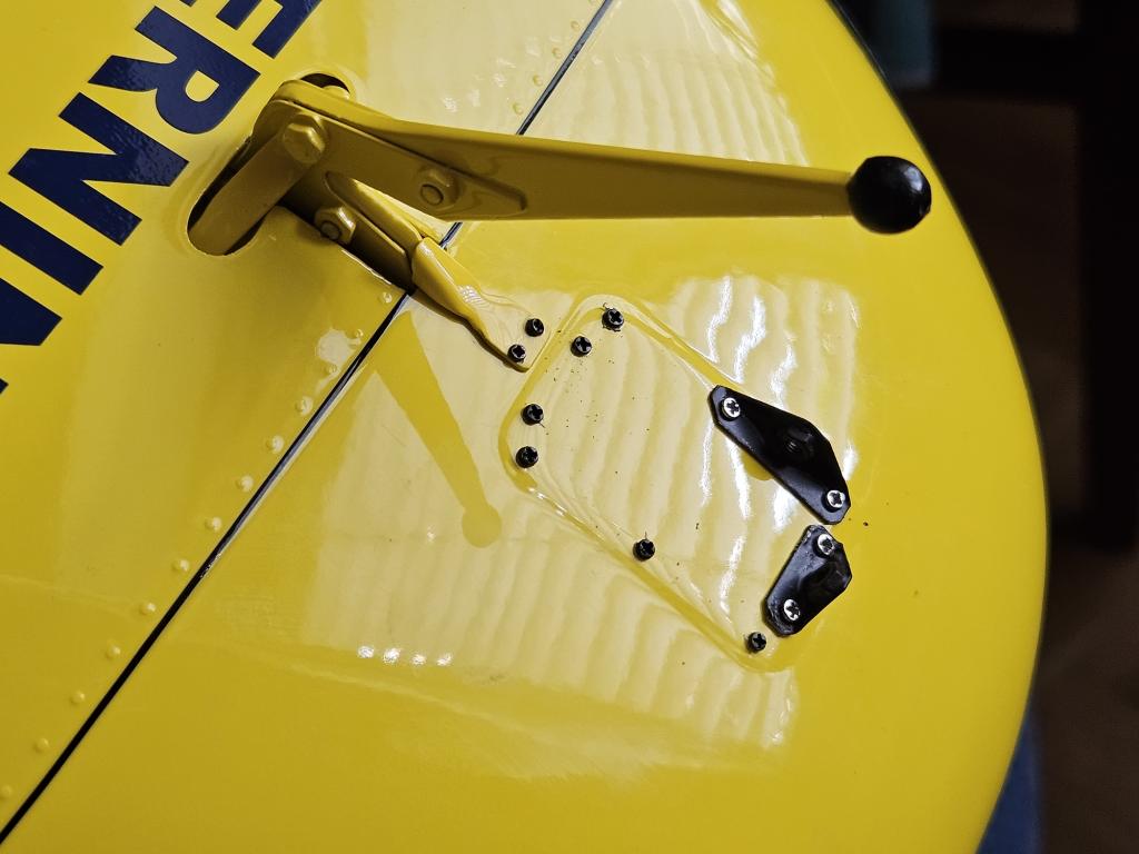

Rampa na zpětná zrcátka hotová. Svářecí drát se pájel s použitím kapaliny na nerez dobře, Hnízdil poradil dobrou variantu. Na kabině je pět kotvících bodů z tenkého měděného plechu se zapájenou matkou M2. Pro větší pevnost jsou zevnitř kabiny plastové kostičky a vruty tak drží po celé délce. První složitější díl jsem si podle asi osmi fotek detailů z mnoha úhlů pohledu naohýbal z měděného oholeného drátu, podle něj vznikla kopie ze svářecího. Konce jsou vždy rozklepané na zadní ploše svěráku větším kladivem, upravené čelní bruskou a pilníkem na souměrný tvar, důlčík na střed a 2mm vrták. Porovnáním mi přišlo že jsem to s délkou vpřed trochu přehnal, i ta finální podoba ( -2cm zkráceno proti přípravnému drátu ) mohla být ještě krapet menší. Neměl jsem žádnou fotku dokonale z bokorysu, houby by se stalo udělat to trochu symboličtější a menší, bylo by to praktičtější. Tady si budu muset dávat hrozně pozor při manipulaci s modelem, kvůli té hrazdě taky můžu pomlátit něco jiného :-).
Vzájemná poloha dodatečných a návazných částí po podložení a fixaci před pájením byla zajištěna i dvojicí spletených vlásků drátků, ty se na závěr odbrousily tam kde trčely mimo pájení. Dodatečným ohnutím jedné části se mi pájení nalomilo a musel jsem ho zopakovat, jinak to drží mnohem víc než jsem čekal.
Jedno ze dvou zrcátek tištěných pryskyřicí jsem zmenšil do potřebného tvaru a kónusu, nastříkal a pak nalepil zrcadlovou folii. Hrazda je po odmaštění acetonem nastříkaná základem na kov, šedou základovkou Duplicolor od a černou matnou barvou. Po osazení a zajištění další matkou jsem vytvořil imitaci napájení odmrazování velkého zrcátka, poutka kabelu jsou ze stříbrné folie.
