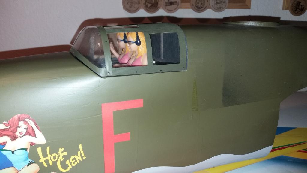

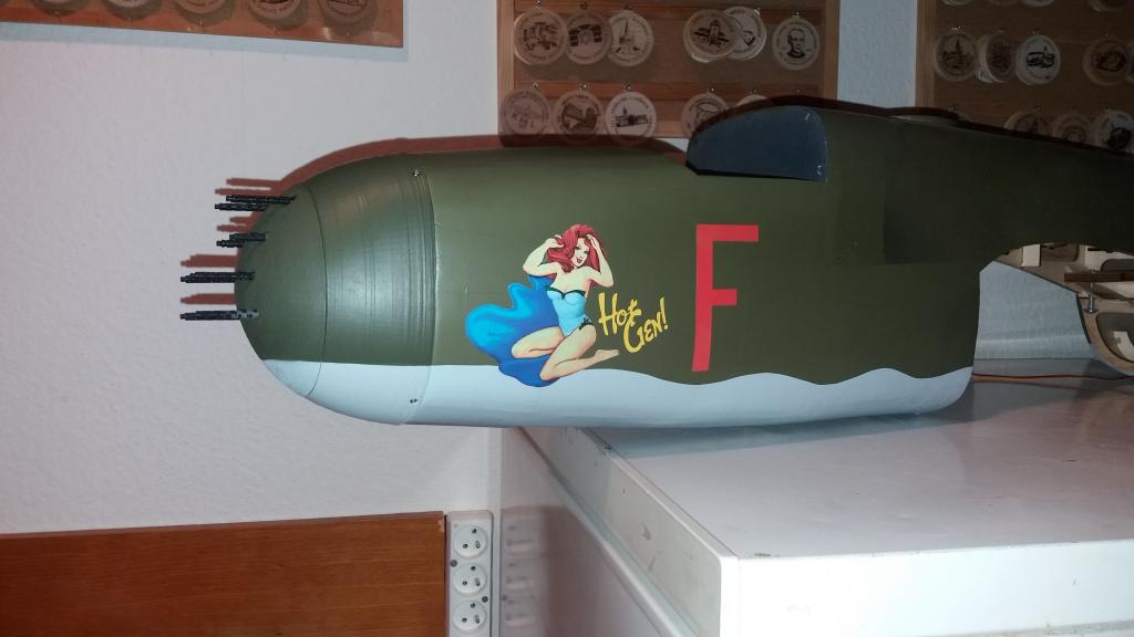

Ještě jsem předělal ten čumec s výzbrojí, ono to není vidět ale až to natřu... A začínám si hrát s kabinkou aby holky měly kde sedět a netáhlo na ně :mrgreen:

Dneska jsem to alespoň "hodil do laku" :mrgreen:

Děsná pauza... :oops:
Ale už mi snad "řemen naskočil" a popojedem.
Na holky už netáhne, zítra vyrobím správně zelený papír a polepím to "sklo":
Mezitím uschne část výškovky a budu ji moci řádně přidělat zpět.

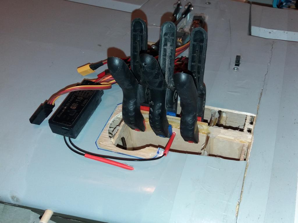

V rámci poletové údržby je křídlo zase slepené a čeká na potahy, rozkřáplé motorové lože nové, přepážka vlepená zpět do gondoly ... :mrgreen:
Druhé křídlo dopadlo mnohem lépe...
HonzaS
Příspěvky: 5866
Bydliště: Týn nad Vltavou
Re: B25 Mitchell 80.7" od H9 elektro
#336 Příspěvek od HonzaS »
On to přežil nosník? nebo jak jsi ho navazoval?
Příspěvky: 22020
#337 Příspěvek od jyrry »
Nepřežil; jeden se vyškubnul ze spoje v místě lomení, druhý jsem navázal šikmým řezem a přelepením lištou.
Zavázal jsem se že (pokud to zase nerozbiju při startu) nebudu i nadále létat přemety :)
