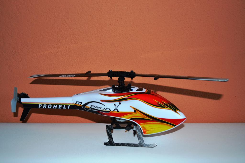

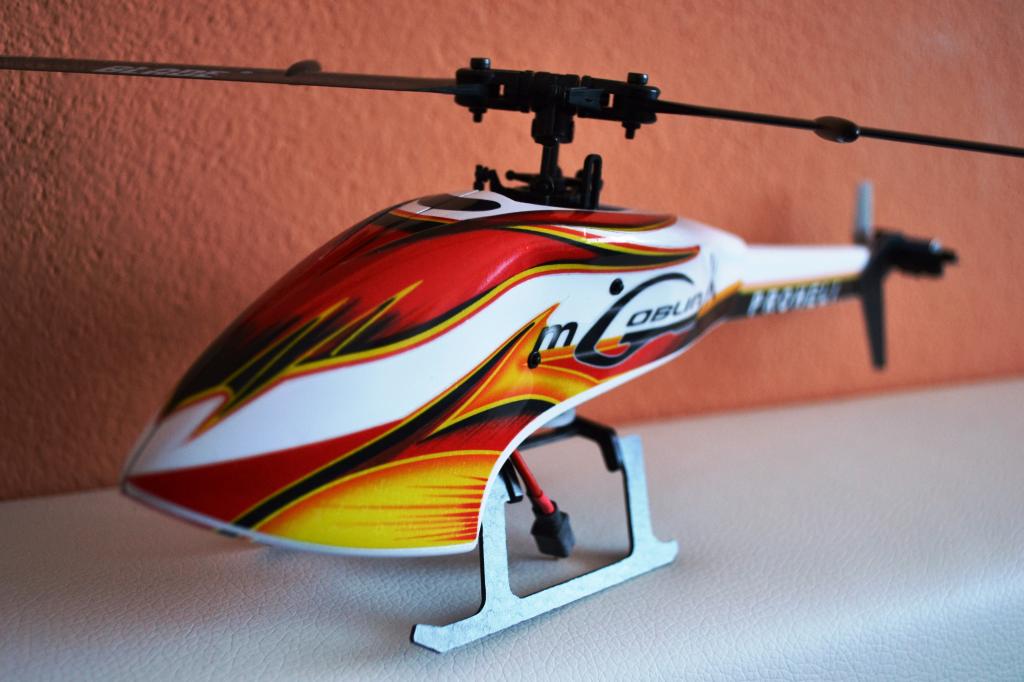

Tak dneska jsem "Goblíka" dodělal.Posílám pár fotek.

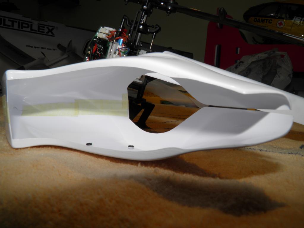

vasylp píše:Tak to by mě fakt zajímalo nic nepasovalo třeba ten ocas nebylo jak upevnit a byl cca o 2cm delší kabina o dost větší no prostě drahej klump
Kryt ocasu musíš zkrátit ,vyříznout obélníkovou díru pro nacvaknutí stabilizátoru na nosník který drží kryt vzadu u vtulky . Je to nakresleno v návodu.Ve předu jsem udělal podle označení dírku a prostřih pro nasazení na nosník, na místě ho drží i nasazená kabina. Kabinu ostříháš podle rysek na výlisku a na jedný půlce necháš přesah pro slepení .Já použil pro slepení obou polovin tenkou oboustranou lepicí pásku. Musí to pasovat.

Keml píše:Kryt ocasu musíš zkrátit ,vyříznout obélníkovou díru pro nacvaknutí stabilizátoru na nosník který drží kryt vzadu u vtulky . Je to nakresleno v návodu.Ve předu jsem udělal podle označení dírku a prostřih pro nasazení na nosník, na místě ho drží i nasazená kabina. Kabinu ostříháš podle rysek na výlisku a na jedný půlce necháš přesah pro slepení .Já použil pro slepení tenkou oboustranou lepicí pásku. Musí to pasovat.
tak to jsem všechno udělal a ta kabina byla pořád větší než rám a když sem jí zmenšil aby alespoň trochu pasovala tak jsem tam přidal ten ocas a jakej neskutečnej brajgl to dělalo za letu to bylo neskutečný ten ocas se prohejbal chytalo to vibrace a ten šustivej zvuk no hrůza
je to zahozený v koutě na zimní večery aby se to trošku vyztužilo uhlíkem
