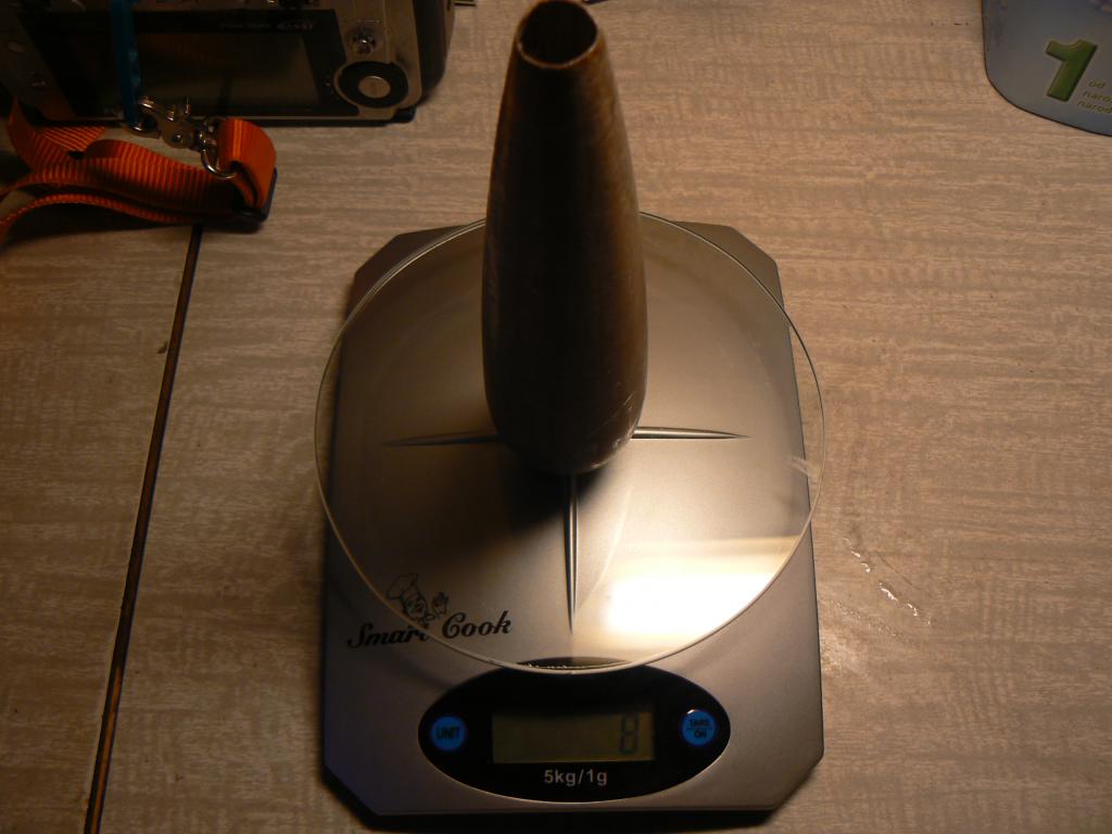

pepin píše:tak asi by to použít šlo, ale to spojení polovin bude otrava , piplačka a přinese nárust hmotnosti.
Škoda, na dokumentaci tohodle kroku jsem se těšil , nikdy mi nebylo jasný , jak to ty potvory (profi výrobci) dávaj dohromady , aby to bylo dokonale rovné a relativně rychlé. :wink:
Já jdu cestou ztrestání těch co měli narážky na Ambroží trup :wink: myslím že už jsem to psal - že budou ještě rádi vzpomínat na doby kdy se to podobalo letadlu :lol:
"malá ukázka 1/3 trupu : Papírová páska + 3 vrstvy skla. Po odleptání kopyta , krásných 8 gr. pevnostně se to zdá OK .

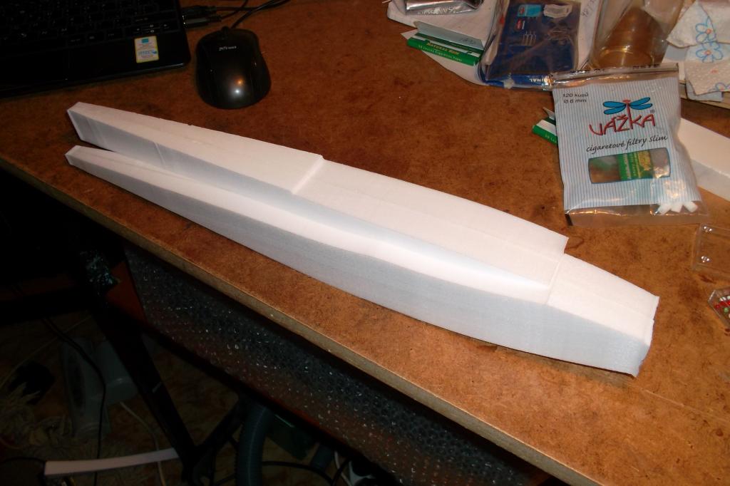

tak jsem se pustil do té gondoly, možná to pujde udělat podobně jako ten trup, aniž bych tu formu zničil, ale zatím ještě nevím, jak se nakonec rozhodnu.

Šlo to docela dobře, zítra večer uvidím co s tím dál.

[quote="BOSS8Co je to za barvu a proč tam je ? To je tmel ?[/quote]
balakryl.jen jsem chtěl trochu napustit ten polyš a vyplnit mezeru mezi výřezy a plovoucí podlahou--spodní deska. pak jsem to trošku naseparoval nějakým autovoskem--musím ale sehnat časem něco lepšího--nejspíš včelí vosk, neni to uplně ono.
přez první vrstvu skla jsem dal strhávačku--šusták, ted jsem na to koukal a dobrý--večer ještě vrstva uhlíku a skla, zítra odříznout i s polyš formou--možná vydlabat, slepit poloviny a po komplet dodělání trupu stříknout asi čirým autolakem.---teda pokud nenastane nějaká chybička.jinak znovu a jinak :D :D
