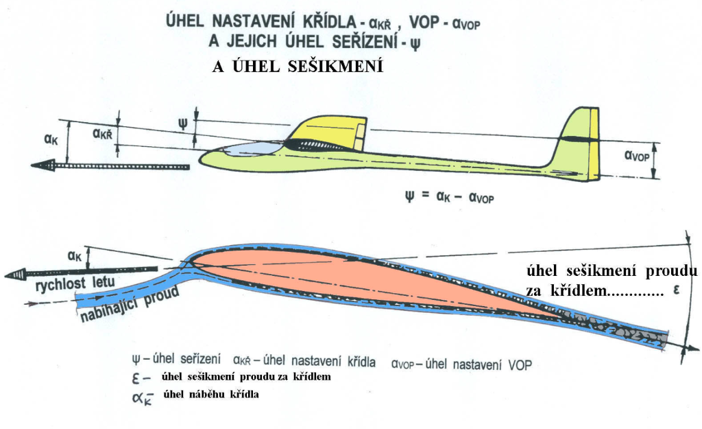

vrato
Příspěvky: 78
Registrován: stř 10.08.2011 9:08
Bydliště: Ružomberok - Slovensko
Re: Úhel náběhu
#33 Příspěvek od vrato »
Tak este raz a takto:

vrato píše: stř 23.04.2025 21:00 Tak este raz a takto:
oops, těma Timesama do Lněničkova obrázku jsi to tam dopisoval ty? dobrej výzkum, hentý "sešikmení" mne zaujalo :ú)
