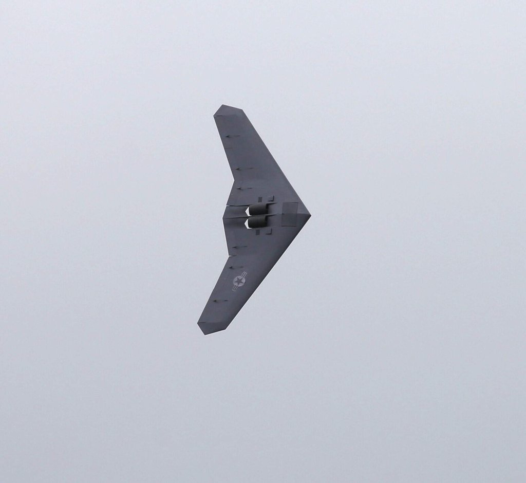

Proběhlo první venčení.
Zapomněl jsem spojovací trubku do křídla, takže návrat a přivezení cca 25 minut; dále nikdo nedal nabít kamerku, takže video bude až příště :-)
Po prvním vytřelení gumou z nízké trávy bez zapnutí motorů se to chovalo jako těžší větroň. Druhé vystřelení jsem se už osmělil a motory zapnul.
Letí to jako těžší motorizovaný větroň, velmi stabilně a řekl bych i majestátně. Trim výškovky nestačil na potřebné potlačení, tak jsem to odřídil
kniplem v neutrálu až kniplem hodně potlačeným. I při zpočátku nechtěném pomalém stoupání to nejevilo snahu někam upadnout, zatáčky jsou o velkém poloměru
a díky tomu se to netváří jako parkflyer. Brzdy na přistání pomohly, klidně jejich výchylky zdvojnásobím. Těsně nad zemí to dost plove, přízemní efekt je silný.
Jsem spokojený, teď to přetrimuju, přepípám a dostane to nějaký temný kabátek.

Taky gratuluji ale cernocha ani šeďocha bych z neho nedelal. Skoda nevidet jeho konstrukci. Krom toho ty tmave pigmentove barvy jsou strasne tezke.
I Sentinel byl bily v prototypu. Ty sede az tmave sede jsou spise o radaru absorcnich naterech. A navi Sentil to neni jen ala RQ. Tak proc to nicit ,takovou krasnou tvou konstrukci sedou zakladovkou. :D

No, ono je to hodně o viditelnosti. Dneska to šlo, na čisté modré obloze jsem to viděl dobře. Ale jak je lehce či středně oblačno, chce to něco kontrastního a vím, že bílá nebo světle šedá to není :-)

Jasne. Kazdy mame sve oko. Ale vytvorit neco, co jsi vyvojem vytvoril ty a pokud by slo o viditelnost. Tak bych si vzal treba vzor u F3K. Ne z tech sedulek ala NATO.
Nejaka sedocerna ,,nevidimka , to prece uplne zkazi.
I kdybych si to mel nechat nastrikat od nejakeho motorkare tak to model povysi do Hitech.

Velká gratulace k záletu, na videjko (až bude) jsem opravdu zvědavý.
Ale něco kontrastnějšího by to asi opravdu chtělo, alespoň třeba něco bílé a černé.....

Taky bych hlasoval pro něco strakatýho sportovního jako třeba redbul.
Až to sem dorazí z ukrajiny tak to nebude problém převálečkovat eternalem na šedo 😀

No, už jsem málem spolupracoval na vývoji tureckého vojenského dronu, stačilo kladně zareagovat na jistý email od nich ;-)
pepin píše: pát 19.09.2025 18:46 Taky bych hlasoval pro něco strakatýho sportovního jako třeba redbul.
Nooo, zkusím se na to podívat, to by asi nebylo od věci... Ale přece jen, ty temné barvy jsou takové, no, zlověstné, vážné...

Když on to není něco jako "sportovní model", tu předlohu nechci tak úplně zapřít...
Spita taky nikdo nenamaluje něčím divokým :-D

Ten model je krasny svou konstrukci. Opravdu bych si promyslel povrchovku.
Ja bych treba obarvil jen balzovy potah a nechal pruhledy do kridel.

Kdyby to byl historik, nebo retro (neholduji oběma směrům), tak možná. Je řada historických samokřídel, tam si to majitel (ne)obarví "dobově".
Sprej je již připravený. Mám odzkoušenou viditelnost (to samé, jen 2x50mm) a není to papoušek :mrgreen:

Jyrry, kolik g odhaduješ, že přidá ta barva na hmotnosti?
Já nedávno stříkal cca 1m model, pravda vyřádil jsrm se se vzory i nápisy, a přidalo to krvavých 200 g. To bych se vsteknul.
