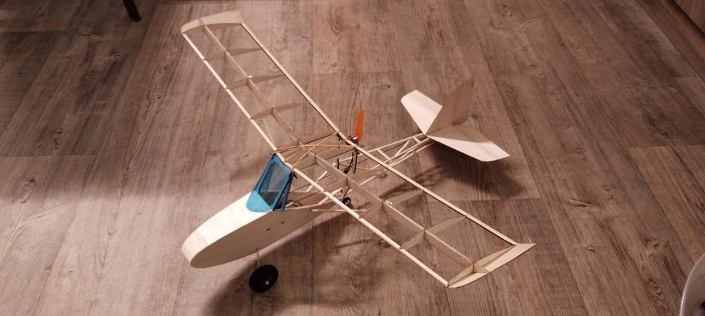

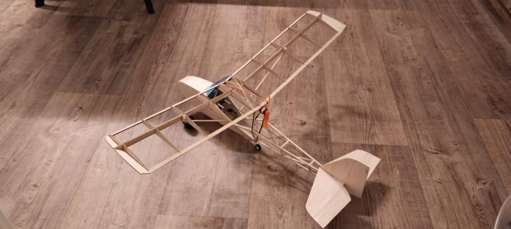

Trošku off, ale když mi byla Bambi malá tak vzniklo během 4 večeru toto s rozpětí 680mm a hmotnosti 120g :-(
