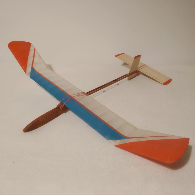

Komplet díly na jednu A2, když nepočítám přípravu dat a kreslení výkresu, trvá cca 1,5h, toto mi nikdo nezaplatí, ale chtěl jsem jim udělat radost aby měli jedno "velké" letadlo, doufám že je to zase nastartuje na příští rok...

Toto byla moje vzorovka, když nepočítám povrchovku, tak kostra jsem stihl za 2h, potah vlisem tak za hodinu a pak lakování, maskování, barvení skoro 2h, ale je pravda že jsem věděl kam co patří, jelikož jsem to celé kreslil a do výkresu čuměl několik hodin.

Ten model mi něco připomíná, jen si nemůžu vzpomenout, jak se jmenoval, Poštolka? Na něco podobného myslím vyšlo v edici Modelář.
Stavím také mnoho vzorových modelu, ale i když jim se spoustou věci pomůžu, musím pracovní čas pro ně násobit 3 - 4x oproti mému. Modely ze stavebnic potahujeme přiloženým papírem. Modely podle plánu už Vliesem. Jinak ti můžu doporučit jyrryho metodu potahovaní. Kostru natřeš mírně zředeným Herkulem Puzzle (po první vrstvě lehce přebrousit) a Vlies se pak přižehlí běžným způsobem. Po vypnutí teplem jsme dělali konečnou povrchovku lakem Sokrat Tango Plus, bezbarvý, lesklý. Oboje velmi rychle schne a nesmrdí. Lak také ředím, asi 10 - 15% vody. Stačí 2 - 3 vrstvy. Pozor! Nepoužívej ten lak na papírový potah a na deskovou balsu (typicky ocasky z plné tenké balsy). Balsa má tendenci se kroutit, hlavně při nerovnoměrném rozetření laku. Co hrozí mokrému papiru si nemusíme vyprávět. Podrobnosti k technologii najdeš v dílně, potahovaní Vliesem. Klukům často pomáhám s lakováním, aby zbytečně neztráceli čas.

Ano, je to Čížkova Poštolka, jen trochu mnou upravená, tak aby se to dalo jednodušeji říznout, v křídle o trochu větší nosník a VOP a SOP z plné balzy (přece jen je to rychlejší). Protahoval jsem Jyrriho metodou a je to pecka, první jsem lakoval voďákem, druhou už klasiku nitrem, jelikož jsem chtěl stříkat povrchovku, nevím co by to udělalo na ten voďák. Nicméně křídlo natřené voďákem, je tužší, potah skoro zvoní, ale trošku to nabralo na hmotnosti oproti nitrolaku.

Já jsem kombinaci laků nedělal, nezkoušel. Buď nitrolak (hlavně na papírové potahy, ale dělali jsme tím i Vlies), nebo jen vodou ředitelný lak (Sokrat Tango Plus). O nabrání hmotnosti lez těžko diskutovat, to bych musel hotový model(y) zvážit před povrchovkou jen v hotové kostře a pak po ní. Ale je možné, že to někdy zkusím.

Taky jenom pocitově, bez vážení, se mi zdá polyuretanový lak proti nitru trochu těžší. Ale vypadá líp a je pevnější, houževnatější.
Kombinaci obou laků jsem už za vás vyzkoušel. První nitro, pak Sokrates je v pohodě. Obráceně, ale ne. Chtěl jsem opravit, přeplátovat díru v potahu lakovaném Sokratem a záplatu na to nalepit nitrem. Podklad to rozpouštělo, žmolkovatělo. Prostě nitro je vůči polyuretanu agresivní. To ale zřejmě všichni tušili.
