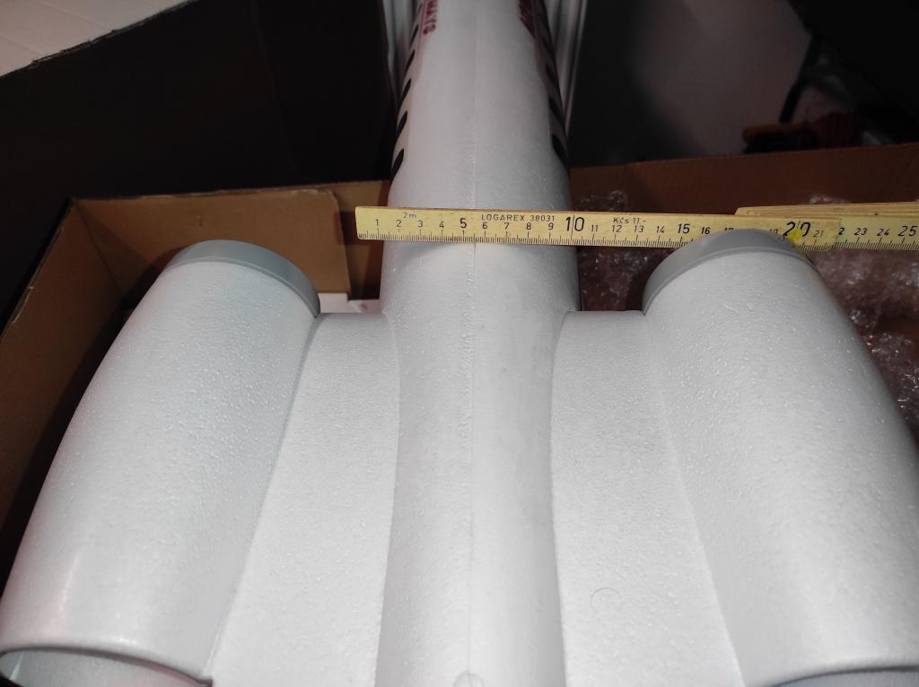

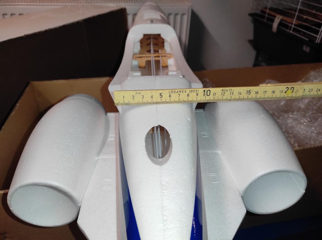

Kluci ,máte už někdo toho Airways JET EP 1,1m doma?Potřeboval bych info kolik má pruměr trup v místě uchycení dmychadel.Pokud by jste měli chvilku na změření budu rád,díky.
Re: Airways JET EP 1,1m
Popravdě, úplně nevím jak to měřit a v kterém místě... Tak snad to takhle stačí, kdyžtak ještě napiš a doplním
Moc děkuji Rexi,tohle je dostačující,měl jsem představu(potřebu) tak o 1,5-2 cm širší i přesto díky za ochotu

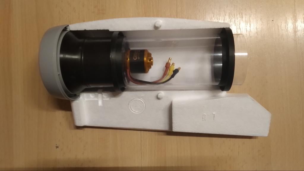

Tak jsem zase trošku po dlouhé době pokročil. K pohonu jsem zvolil 50mm dmychadla, což trošku komplikovalo práci, jelikož tam původně byly 64mm. Přechody + kroužky vytištěné, trubka svinutá z durofolu.
