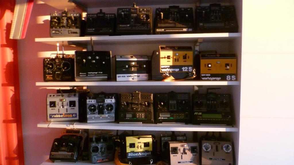

První rc Delta
Mars 1
Mars 2
Amatér 2kanál a serva Varioprop
Amatér 4 kanál opět serva Varioprop a 2 dokonce žlutá
Várioprop 8S
Varioprop 12 černý
Futaba
Kraft příjmač i serva v jedné krabičce
Modela Digi
Akoms
Modela 4
Robbe Luna
Multiplex Europa
Simprop 12 Star
Simprop Contest to byl krasavec dodnes jej schaním do sbírky
Simprop Sam
Pak pauza s modelařinou po 3 letech návrat
Hitec Ranger
Hitec Fokus
Futaba Fc 14
Futaba Fc 18 junior
Hitec Eclipse
Graupner Mc 20
Futaba Fc 28
Pak opět pauza
Hitec Optic 6 již na 2,4
Hitec Eclipse 2,4
Hitec Aurora
Amaterská rc BlueAngel 2,4
Hitec Aurora 9X ty mám 2 a k tomu 20 příjmačů na rekreační létání dodnes stačí

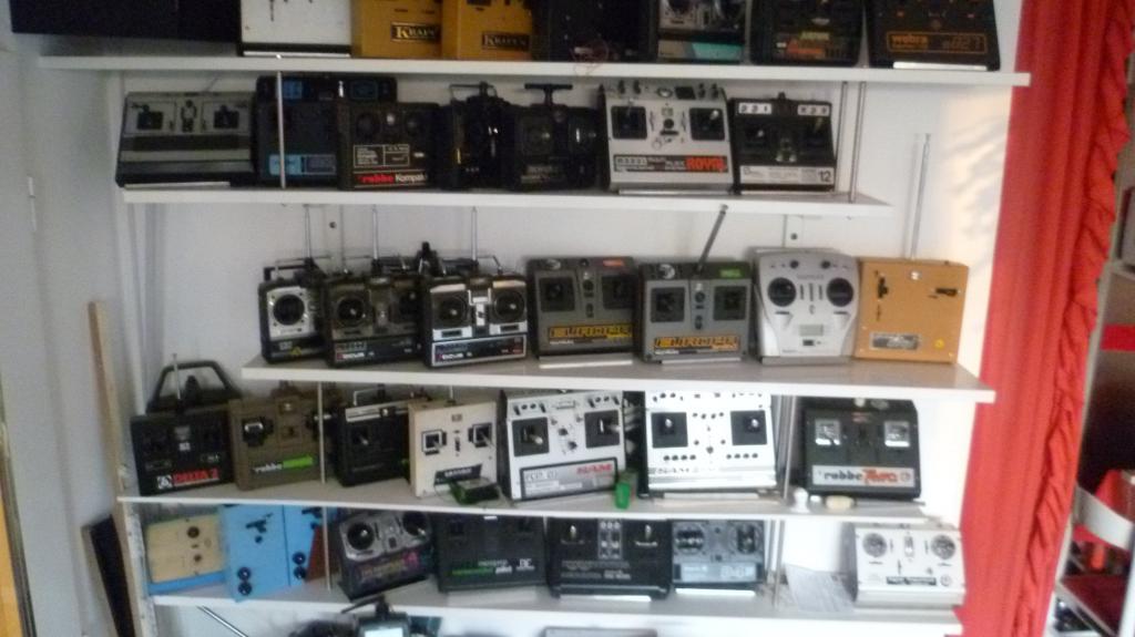

A pauza již nebude mám sbírku vysílačů pro radost a skoro všechny vysílače které jsem létat jsem sehnal mimo Simprop Contest a k tomu jsem dostal pár dalších retro vysílačů je hezké ukázat mladším modelářům s čím se kdysi létalo a pár jich mám upravených na 2,4 přece Amigo 2 musí mít Varioprop 12S aby to bylo komplet retro .

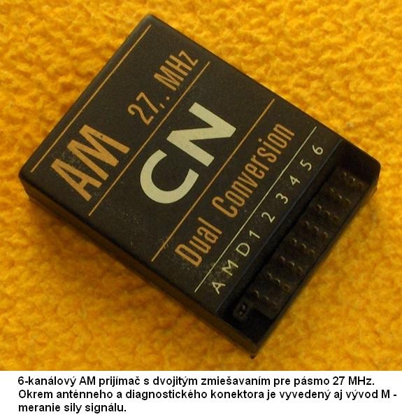

Dizajnovo boli "zladené" aj prijímače (ten na nasledujúcom obrázku je s dvojitým zmiešavaním):

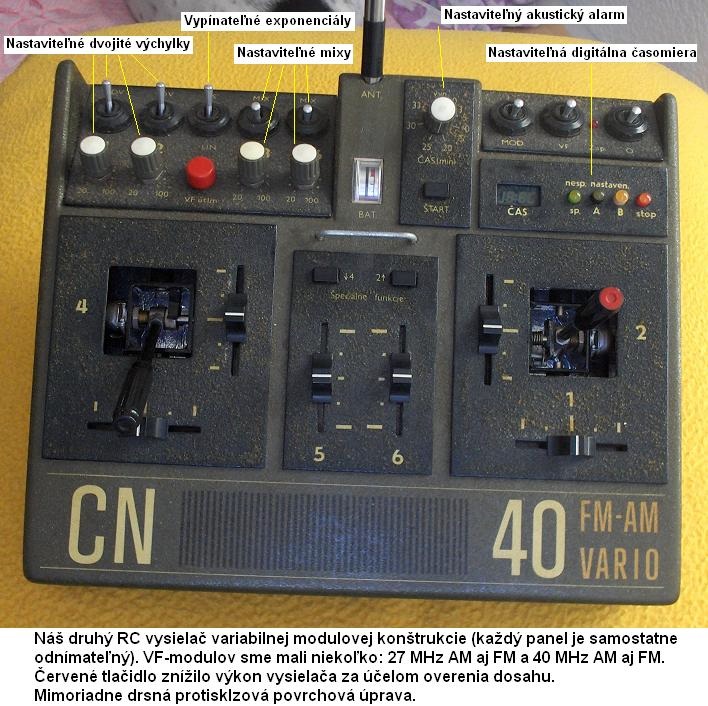

Po nejakom čase nám AM vysielač nestačil a tak sme si vyrobili nový vysielač - samozrejme FM.
Jeho zapojenie nemalo so svojim predchodcom už vôbec nič spoločné. Zapojenie všetkých obvodov bolo vlastné a pribudli aj nové "fičury":
Všetky moduly aj mechanické časti boli jednoducho vymeniteľné: napr. VF modul 27MHz za 40MHz.

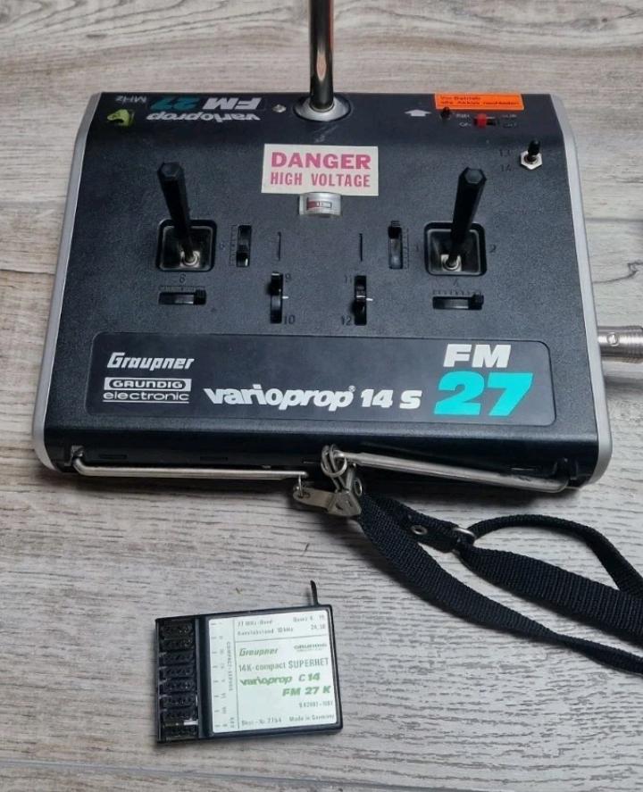

Dobrý den,
obracím se na pamětníky modelů a RC souprav Graupner - zajímalo by mě zda bylo možné k vysílači Graupner Varioprop 14S FM27 (rok 1976) používat i pozdější kompakt přijímače Varioprop C8 FM27 a C14 FM27 (rok 1977, 1978) ? Nebo jen ty mini superhety Varioprop FM27S se zelenou základnou co jsou na prvním obrázku ?

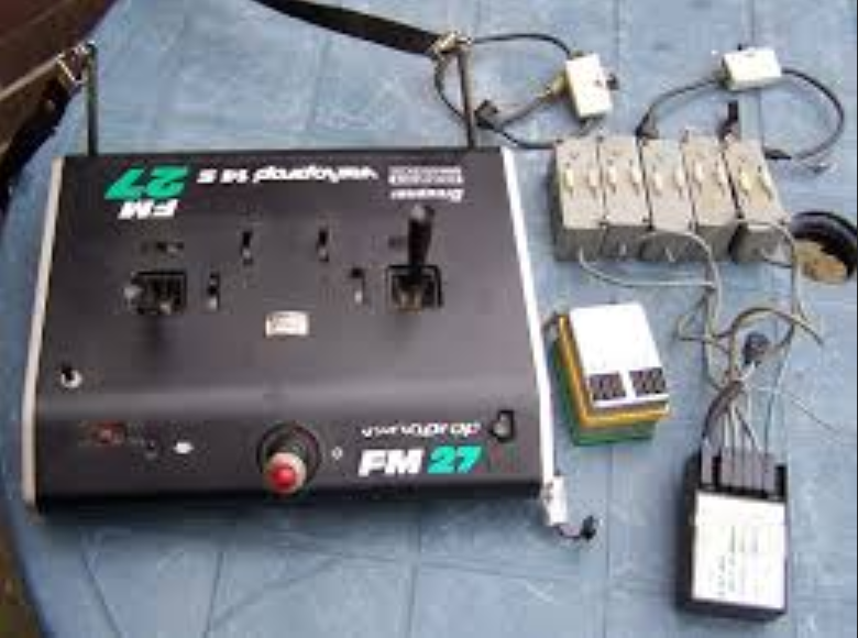

#38 Příspěvek od Amigo2 »
Jak to tak vypadá budu si muset odpovědět sám.
Našel jsem ještě jednu fotku ze starého inzerátu na prodej rc soupravy (viz. 1. foto). Jsou zobrazeny všechny komponenty, kterých se týkal můj dotaz. U inzerátu byl text: "Souprava je 100% funkční. Při osobním odběru není problém vyzkoušet." Což jak vypadá dokazuje, že vysílač Varioprop 14S FM 27 mohl pracovat s oběma druhy přijímačů.
Pro tuto tezi hovoří i fotka z dobového prospektu Graupner (viz. 2. foto), kde jsou zobrazeny nejen starší FM přijímače dodávané v soupravě s vysílačem Varioprop 14S FM 27, ale i pozdější kompakty C8 FM 27. Oboje používají stejné FM krystaly (černé vysílačové, zelené přijímačové).
Tolik tedy moje laické závěry. Ale stejně by mě zajímal nějaký další názor nebo přímo zkušenost s touto kombinací vysílače a přijímače. Cožpak se nikdo nenajde ?

#39 Příspěvek od prikrylm »
A dělaly se ty 27MHz FM nějaké jiné "normy"? Jiný počet PPM, který by Rx nedal, obrácená PPM polarita nebo tak? Pokud ne, tak by TO fungovat mělo, ne? Vyzkoušet TO je problém? (cena, vzdálenost...)

V modeláři 2/85, str 28, hned první inzerát, je na prodej souprava vysílač 8SFM40 a přijímač C14FM40 - takže to asi šlo. Jinak bych se i místních zeptal, ale bohužel mě nenapadá už nikdo žijící z těch, co tyhle starý Variopropy tady v okolí provozovali.

tady je ještě link na nějaký technický popis a schémata a průběhy.
https://www.rc-network.de/threads/schal ... .11973827/
Mj. se tam píše, že po nástupu FM u Grundiga byl standardizovaný "protokol" - aby to nedělalo chaos při globalizované distribuci a prodeji.
Takže běžet by to asi mělo.

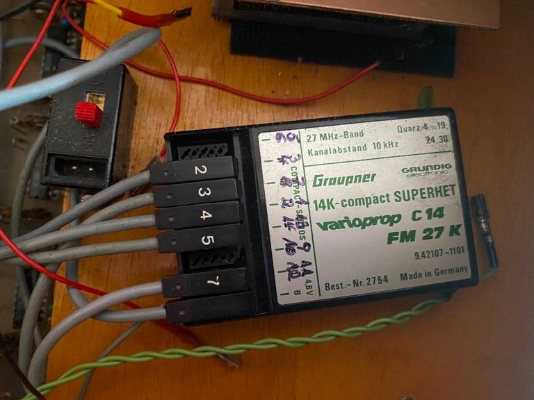

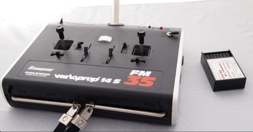

Ahoj všichni, dík za příspěvky k mému dotazu. Samozřejmě vyzkoušet funkci a dosah fyzicky je jedno z řešení, ale nemám k tomu baterky a kabeláž dávat dohromady se mi už vůbec nechce. Vysílač a přijímač mám jen pro nostalgickou potěchu oka. Jo ještě jsem v nějaké diskuzi na rc-networku objevil další fotografii, která naznačuje, že vysílač a přijímač byly asi kompatibilní. Z připojené diskuze mi to nějak vyplynulo i když přímo se to tam nekonstatuje.
Pro mě je hlavní, že mohu "výstavkově" tyto dva komponenty "spárovat" jako kdysi možnou funkční alternativu. :D
A ještě jedna fotka - a jestli dobře koukám, tak uživatel prohodil krystaly !!!
