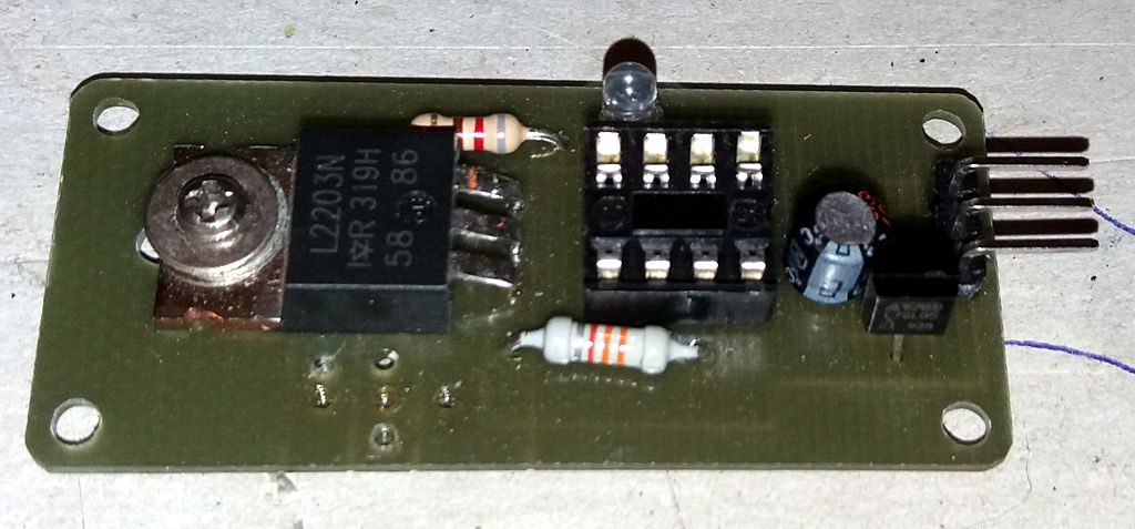

No, pochybovat jest možno ale on stabilizaci napájení procesoru má protože jyrry má palubní napájení 2s LiFe a použitý PIC12F629 tolik nesnese :|
To je ono, bez procesůrku. Jak jsem psal, protože to je určené do B-25 a vozí to i F7F tak na nějakém centimetru či gramu nezáleželo.
Tak jak je to teď udělané (plošňák) to spíná na výstupu napětí z přijímače (spínaná je zem), tudíž co poleze z přijímače to bude na výstupu. FET je "trochu" předimenzovaný neb jyrry tím (lehounce upraveným) spíná i třeba napájení zvukových modulů (24V 2A), žhavení dýmotvorného aparátku (24V 4A, ve vývoji) a tak podobně.
Samozřejmě bych to mohl zmenšit, použít menší FET ale pořád to bude z klasických součástek a stejně by musel přijít bastlířský záchvat, což zatím nehrozí (začíná létací sezona, vyhlásil jsem i frézovací prázdniny...).
Příspěvky: 22020
#34 Příspěvek od jyrry »
Ale přece tohle je ono, teprve (doma) jsem se podíval na odkaz. Nic bych neřešil a objednal toto z EU.

No a tenhle to umí také bez úprav, dost dobře to je vidět na druhé fotce kde je plošňák zespodu. Mínus je protažený na výstup a zbývá jedině na výstup spínat plus toho napájení.
Jinak ty informace o proudech u těch spínačů co sepnou vlastní vstup, tedy od přijímače - používat opatrně ty udávané proudy. Ony to sice sepnou, BEC napájející přijímač to chvíli dá ale poté se může usmažit, není-li na to dimenzován (obvykle spínaný to dá) nebo dostatečně chlazen (lineární, žádný jsem nepotkal že by byl opravdu dobře chlazený na ten jeho udávaný proud). To jen tak na doplnění.
