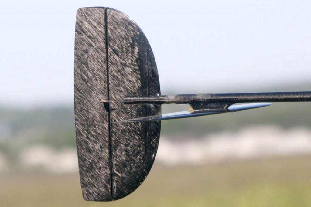

Napríklad takáto? A 60g tkanina je ťažká na ocasky. Ja som mu len chcel poradiť niečo čo mu na jeho káčku zlepší letové vlastnosti. Pár ludí poznám ktorých odradilo F3K len preto že mali nahovno model ktorý neletel a nedal sa vyhodiť a pri tom stačilo zmeniť drobnosť.

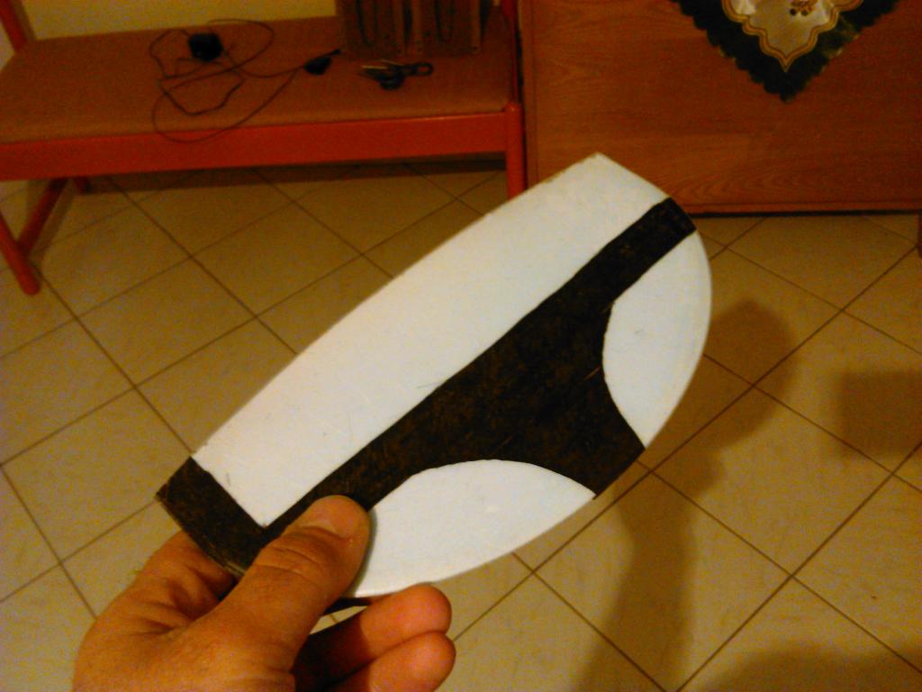

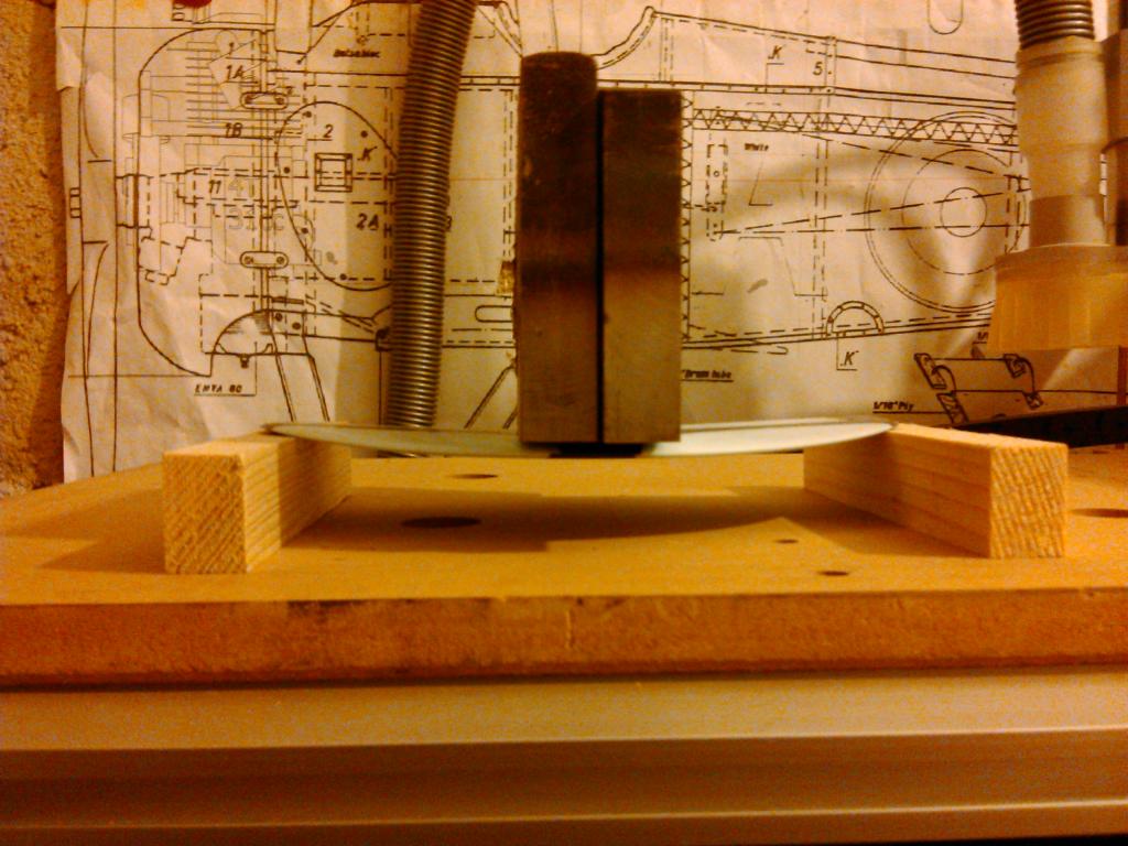

Myslím že Michalovi ozaj stačí ako najdostupnejšie riešenie vyrobiť smerovku z ľahkej balzy - ak chce trochu modelárčiť. Ak nie tak samozrejme kúpiť hotovú. JA by som to určite na starom káčku riešil výrobou z balzy. na iné materiály a postupy už treba všelijaké pakšamenty čo ako začiatočník nemá. Ináč zaujímavý vývoj debaty ak si odmyslím to hádanie sa. ako je vlastne zaťažená smerovka f3k pri odhode? Akou veľkou silou? aký priebeh sily alebo tlaku? Len tak zo zaujímavosti som nakládol na nepodarenú smerovku podopretú na koncoch závažie. Tvar smerovky a veľkosť je okopčená zo snipe. Profil nie. ten je súmerný naca. Hrúbka v strede 5,3mm na koncoch cca 2mm. hmotnosť 5 - 6g (mám len kuchynskú váhu a hmotnosť skáče medzi týmito číslami). Materiál je styrodur olaminovaný sklom aeroglas 25g/m2 . a ako výstuha je po oboch stranách jednosmerný uhlík cca 1,7cm široký 80g/m2. Je to výrobok laminovaný do tlakovej formy s tým že bolo použité v niektorých miestach tenké jadro a na tých miestach nie je sklo riadne prilepené - smerovka na vyhodenie. No a naložil som na ňu presne 4051g a nezlomila sa. Je to uplne najnepriazdnivejší priebeh zaťaženia v strede ktorý nevystihuje skutočnosť. Skúsil som to len tak pre predstavu čo vydrží taká smerovka.
