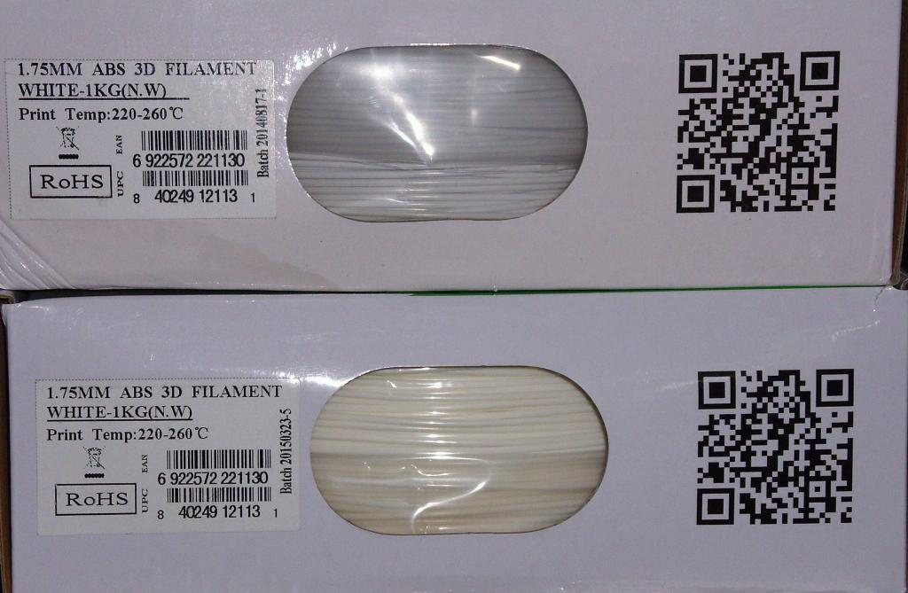

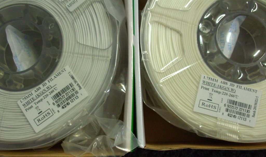

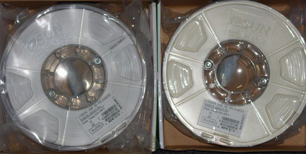

...ja zas mimo jiny objednal 2Kg bileho ABS a tohle prislo ...
Kazda civka jinej odstin, stejnej EAN, popis, pouze datumy vyroby sou jiny. Takze se s tim u E-SUNu vubec nemazou ...
Takze mam ted "studenou a teplou" bilou ...
Otazka je, jestli bude mit aspon stejny vlastnosti ...

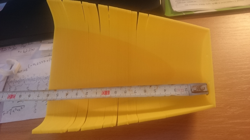

Tak dnes jsem zkusil něco většího z ABS Mladeč a katastrofa. Na menší věci supr, ale na takto velkou věc nee. Doba tisku 8 a půl hodiny teplota HB 110°C + tesa a teplota trysky 250°C
Re: reprap 3D tiskárny v modelařině - II
Obávám se, že podobný výsledek by byl i s jakýmkoliv jiným ABS. Na tak velké díly je dobré PLA. Ale jsou i tací, kterým ABS nepraská. Co jsem četl, tak pomůže (vyhřívaný) box na tiskárnu a hlavně při tisku nefoukat na tištěný díl.

Jsou i tací, co nastaví Skirt do vzdálenosti cca 5 mm a tisknou ho ve všech vrstvých. Výsledkem je izolační komín, kterej chrání vlastní tištěnej díl před průvanem, chladnutím a popraskáním. Ale žere to matroš.
