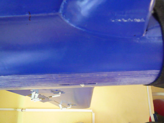

Tak jsem se konečně donutil o verzi 2. Je to extrudovanej polyš a pohon zůstal CHS na 4 S.
Trochu jsem si pohrál a snažil se to odlehčit. Výsledkem je 1070g a s baterkou 1540g. Je to ovšem dost křehký. Na hranách a na pár exponovaných místech je lepící pásla lepená Sokratesem. Celý je to několika vrstvama prolakovaný Sokratesem a na tom autolak.
První start nevyšel. Nějak jsem se sekl v těžišti. Letěl ocasem při zemi a tak jsem to posadil na zem. Potom jsem posunul těžiště asi o 1 cm dopředu. Z katapultu šel krásně nahoru. Řekl bych, že je tam dost výkonu. Bohužel neměl nikdo čas a já se tam pár dní nedostanu. :(

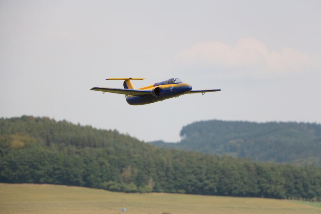

Tak konečně došlo i na pár obrázků Delfína. Věřte,že to tak dramaticky start od kniplů nevypadá :D .

Ještě nějaký fotky :D . Musím říct, že fotograf je dobrej 8O .
