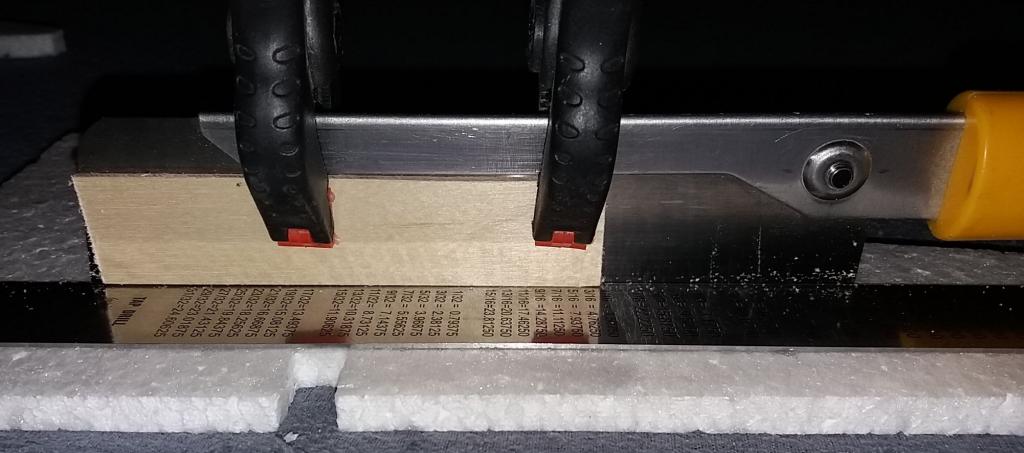

Protože jsem nedávno zapouštěl výztužný uhlík 0,5x3 do EPP křídel na GeeBee, nechtěl jsem opakovat problém s deformací při vtlačení výztuhy do desky jen proříznuté nožem. Nejprve jsem hledal tenké pilové kotoučky ale pak mně napadlo jednodušší a rychlejší řešení - pilku Olfa doplnit výškovým dorazem a ejhle, ono to funguje:
Myslím že netřeba to popisovat :)

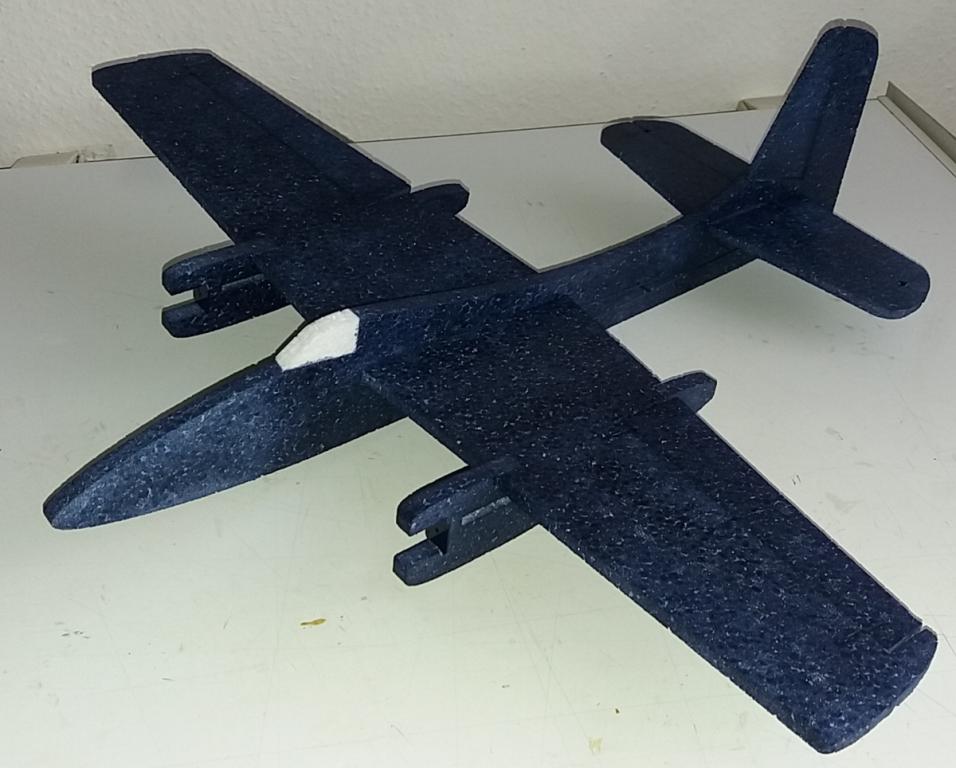

Začíná to trochu vypadat:
Teď přijde dráteničina, v tom malém měřítku to je docela opruz.

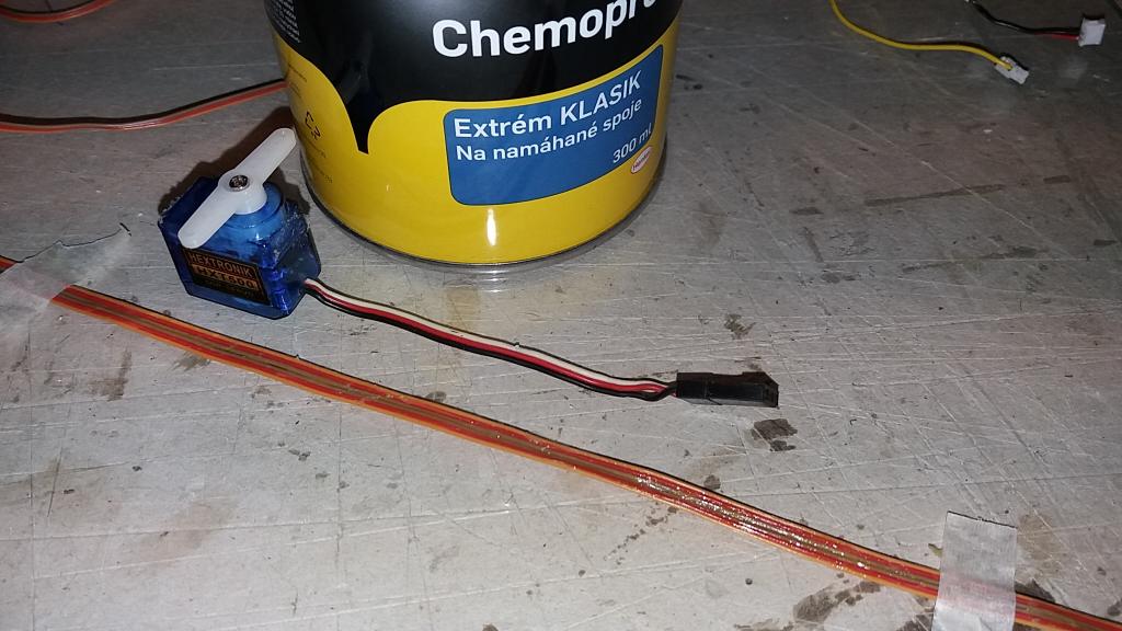

Začal jsem zhotovením ploché šestilinky z pidiservokabelu, zavzpomínal jsem na doby kdy se to bastlilo z jednotlivých žil prolepením Chemoprenem :-)

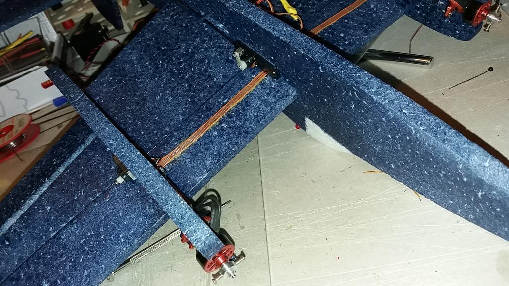

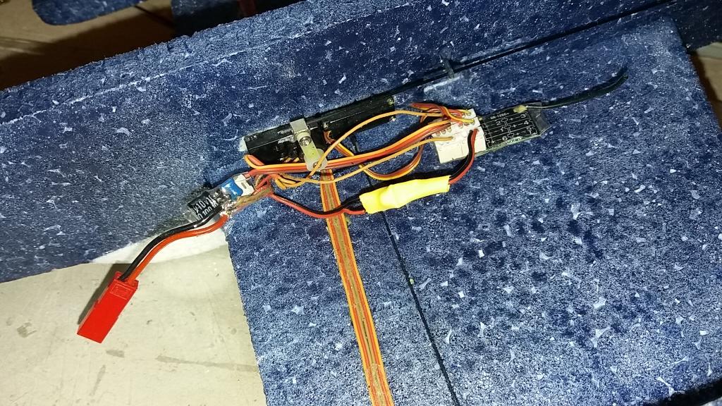

Následovně jsem vyrobil "pohonně ovládací kombo" - konektory jsem do toho nechtěl dávat, všechno je letované napřímo:
Ta šestilinka vede 2x zem od baterek, 2x plus od baterek a 2x servosignál pro servo křidélek a regl. Servo je napájené z BECu reglíku. Ten klasický servokonektor je tam jen pro porovnání velikosti.

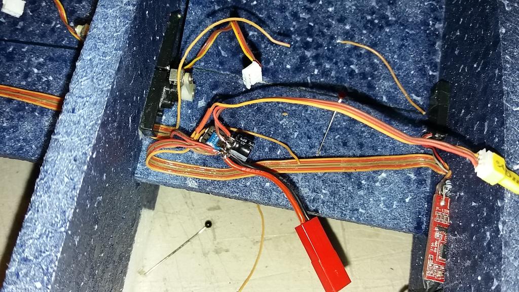

Na trupu jsem zapojil malý "BEC" z 5V lineárního stabilizátoru, bude napájet přijímač a serva směrovky a výškovky. Začíná to být trochu elektrárnička :-)
Jedna strana je skoro úhledná, tam jen vede ta šestilinka:
zato na druhé straně je toho trochu víc:
To žluté je "napěťový senzor" - odporový dělič; ten pidipřijímač umí na výstupu 5 měřit napětí pohonných baterek... 8)
Podařilo se to tam našťouchat, nesmí se na to koukat moc zblízka :mrgreen:

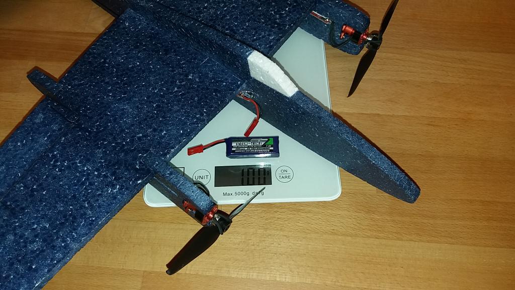

Letová hmotnost s aku 2s 300mAh je 100g:
Tah i při skoro vybitých aku převyšuje hmotnost, jsem zvědav zítra v hale co to udělá...
