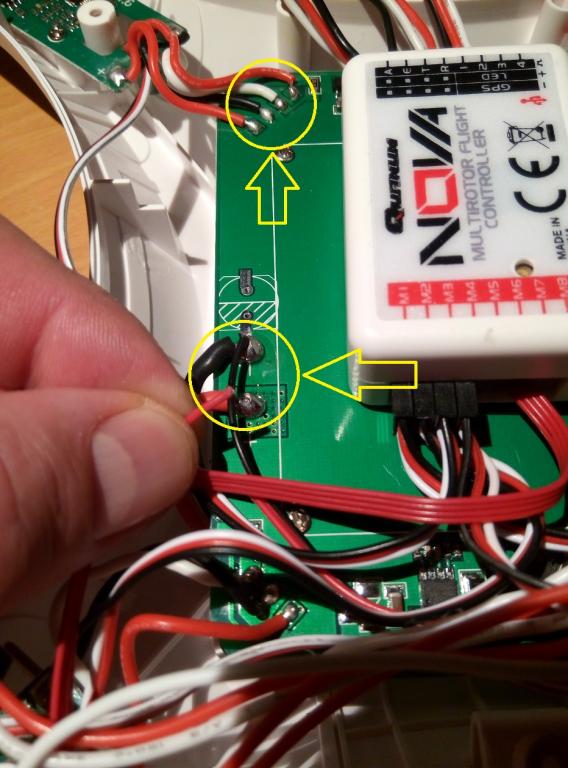

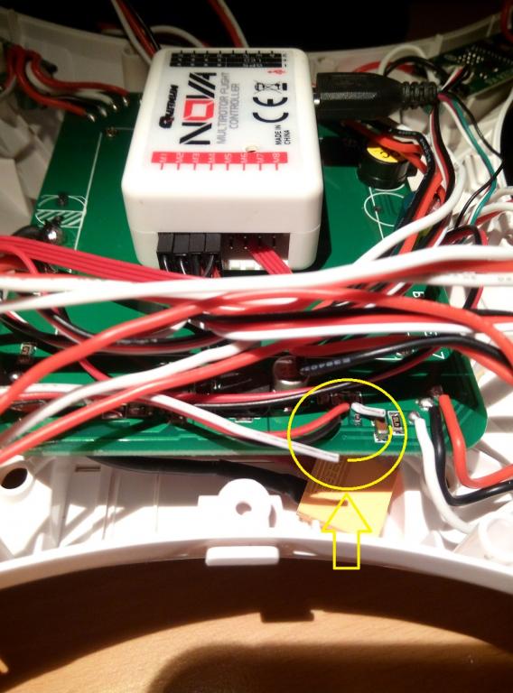

Som rád, že si založil toto téma. Práve tiež nad tým maturujem. Quad už mám doma - quantum nova z HK. Otvoril som ho aby som nainštaloval prijímač a zároveň skontroloval vnútro. Myslím si, že aj nasledujúce riadky patria k tejto téme. Pri kontrole som zistil a vy, čo máte cheerson cx20 alebo QN prosím dajte mi vedieť, či je to v poriadku:
ďakujem milan
prerušený biely drôt
k motoru napájané vodiče tak, že spájajú viaceré vývody naraz
odpojený červený drôt, doska je bez konektorov k ESC

Hele, TY fotky si poslal aby si me odradil??? :-D špatně pajene, ustrihnute kabely, atd... :-(
Ty mas original vysílačku? Pokud ne, jak tam zapojit přijímač?

Těch ustřiženejch drátů si nevšímej, není to důležitý, protože na místě kde je potřeba dvoulinka, použili třílinku a přebytečný fousy ustřihli. Ale to pájení je fakt humus. Viděl jsem otevřený tři kusy včetně té mojí a fakt hrozný. Před prvním startem doporučuji otevřít a zkontrolovat konektory a alespoň kvalitu připájení kabelů. Mě třeba netočil jeden motor a bylo to tím, že jeden pin nedržel v těle konektoru a musel jsem ho přihnout, aby byl kontakt spolehlivý.
