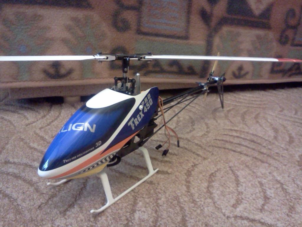

Tak jsem koupil trexe 450 pro bezpadlo z bazaru.Všiml jsem si, že při otáčení hl. rotoru cyklika jezdí dopředu dozadu(od čumáku k ocasu) je to normální nebo je ohnutá hřídel?
Dle dostupných informací by měla být nová.
Na ocasní vrtulce hází hřídel cca 3 desetiny.Je to v normě?

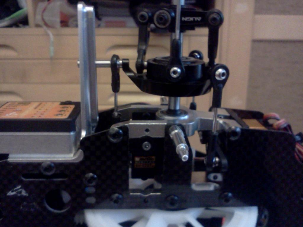

Házivost hlavního hřídele je potřeba zkontrolovat přímo na něm (aspoň sundat hlavu a opticky nebo hodinkami). Mně taky na Mini Titanu chodí deska do stran a hřídel je rovný. Taky samo záleží na tom, kolik to chodí.
Re: Jak se rozhodnout?(začátečník)
No zkoušel sem to hodinkami, ale nic nenaměřím (kolem 6 stovek) nemám to jak pořádně upnout aby se to ani nehlo.Zkoušel sem házivost hřídele zadní vrtulky(ta evidentně dle oka hází aspoň dvě desetiny, ale zase sem nic nenaměřil.Pokud odšroubuju brzdící talířek tak díro pro závit se mi zdá že trošičku šmajdá, ale ten závit nemusí být přesně ve strředu a hřídel jako taková se zdá rovná.
Ještě jsem se nato teď koukal a kolem hřídele na vrchní straně cykliky je opracovaná část(na fotce označeno šipkou) ta taky hází řekl bych stejně jako se pohybuje celá deska cykliky.Tedy asi je tou cyklikou, ne?

Ohnutá hřídel se pozná tak, že se vymontuje a poválí po něčem rovném a tvrdém. Třeba zrcátku.

Vše co popisuješ je u t-rex 450 celkem běžné a většinou to nemá vliv na letové vlastnosti.Nevím čemu říkáš čelní házení ale asi to bude klasika-kolo z pohledu z boku hází nahoru a dolu.Pokud nikde nedrhne,nemusíš to řešit.Vlnění cykliky to samý.Hlava a brzdící kotouček může vypadat že hází,nebo dokonce i může házet ale když jde seřídit stopa listů taky to nemusí ničemu vadit.Asi chceš mít dokonale seřízený stroj než s tím půjdeš do vzduchu,to je dobře.Může se ale stát že nakoupíš nové díly a nic se nezmění.Chtělo by to prolítnout,zaviset nebo pro začátek opatrně roztočit bez listů(jestli je jinak vše OK) a pak řešit případné nedostatky.Tyhle věci začínají být problémové až při zástavbě do makety.

Konečně mám dovolenou a už jsem trochu zprovoznil regl.Vrátím se k příspěvku s tou házivostí cykliky.Zapl jsem nejmenší otáčky a házivost celkem velká(těžko měřit)
zde video : https://www.youtube.com/watch?v=wecu-tK ... e=youtu.be
Deska je tarot kovová.Říkáte že nějaké házení je normální.A tohle je moc nebo se to dá přežít?Předchozí majitel s tím evidentně lítal.
Řešilo se to i tady viewtopic.php?f=104&t=65455&start=255
Je tam i podobné video.Řešili to výměnou.
Váš konečný názor?

Tak je to jak jste říkaly.Prostě mi to nedalo, tak jsem koupil novou origo align desku cykliky a vyměnil hlavní hřídel taky align.Výsledek je téměř stejné házení.
Asi se nato fakt vykašlu, nemá cenu se snažit něco zlepšit.Jen škoda peněz a času.

Po výměně se mi dle videa zdá, že to hází míň.
No, ano je to lepší, ale stejně to není úplně normální.Co jsem si tak psal s ostatními, tak sehnat dobrou cykliku je problém.
