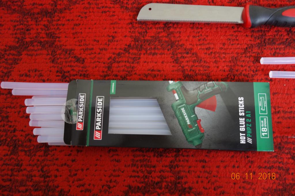

ingwarr
Příspěvky: 751
Bydliště: Ružindol,SK
Re: Tavné lepidlo do pistole
#44 Příspěvek od ingwarr »
som zvedavý ako budú držať tieto Lidlové, a hlavne či nebudú vytekať zo zadu bo majú menší priemer o 0,5mm ako je originál Steinel :wink:
Lark
Příspěvky: 9825
#45 Příspěvek od Lark »
A nebude problém i s posouváním (vytlačováním)? Dej vědět jak jsi dopad. Díky
