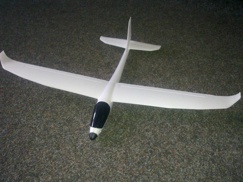

Pokusím se odpovědět na otázku mikro letadla pro začátečníka. Nebyl jsem úplný začátečník, ale navrátilec po 21 letech. Moje volba padla na RTF set ROBIN či jeho dvojče A 80. Výhodou je, že pod dva tisíce máš vše co potřebuješ k létání. Sice mizerný, ale vysílač, sice mizernou, ale nabíječku a rovnou na 220V. Pokud začneš trpělivě, nemáš co zkazit. Nejprve bych odpojil křidélka, ale tak, aby nezůstala hnutá. Proč je odpojovat? Při počátcích budou přistání tvrdá a křídlo odskakuje, čímž pohlcuje energii. Já si tak vytrhl dráty ze serva a Pelikán za nové chce majlant. Teď létám bez křidélek a nechybí mi.
Začni jen zákluzy do vysoké trávy za bezvětří. Hraj si jen se směrovkou, když ti éro někam uhne. Můj Robin byl trochu těžký na čumák, tak pro začátek dotrimuj výškovku. Až ti házení půjde a budeš stát na velkém plácku, dej motoru tak 40% plynu a hoď. Samozřejmě výchylky kormidel dej na minimum, i vysílač má nastavitelné poloviční a plné. Zkus opatrně zatáčet. Když bude model mírně lehčí na čumák, nebude ti v zatáčkách padat na křídlo. Postupně začni v zatáčkách přitahovat výškovku, přidávej plyn atd. Robin si nechá hodně líbit. Ale pozor na měkší čumák při nárazu na zem.
Myslím, že když poznáš, že tě létání baví, koupíš si větší dospělý éro, pořádný vysílač a nabíječku a hurá do létání. Hlavně ne RTF set, nabíječku a vysílač zahodíš...
Já mám Robina pořád. Je s ním hezké odpočinkové polétání, hezky klouže bez motoru, na vše je spousta času, model je pomalý. Jen bacha, občas ztrácí vrtule, jsou jen nasunuté na hladké hřídeli. Unese i 32g kamerku, používám ho na natáčení třeba na náměstí či mezi paneláky
Křídlo jsem vyztužil uhlíkovou trubkou a trup po tvrdém přistání na dlažbu taky. Kabinku jsem přilepil k trupu kvůli vyztužení měkké špice a baterii vsouvám do štěrbiny. Lítá to fakt hezky. Na tomto videu mám ještě zapojená křidélka:
