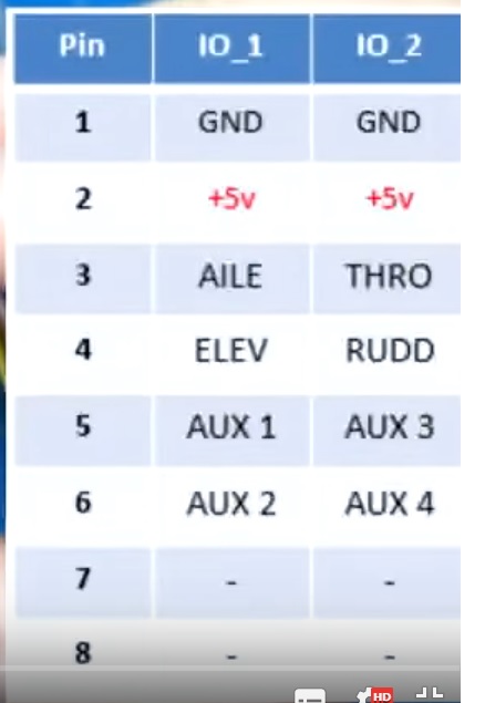

Potrebuju poradit, vcera jsem nad tim skejsnul 3h nez jsem pripojil fukcne TAER na SPRACING F3 v INAVFLIGHT, jenze nevim jak mam zapojit AUX1. Pokud vezmu zluty drat zleva (paty drat vedouci z IO_1) a napojim ho k sobe na 5tty kanal, kde mam nastaven prepinac on/off, nic to nedela, vlastne vubec nic to nedela, deska nerozpozna ani jeden AUX, uz vazne nevim kam to zapojovat. Zapojuju pres PWM z taranise. Nevite nekdo co s tim? Vypada to, jako kdyz jsou polvolene jen prvni 4 kanaly
