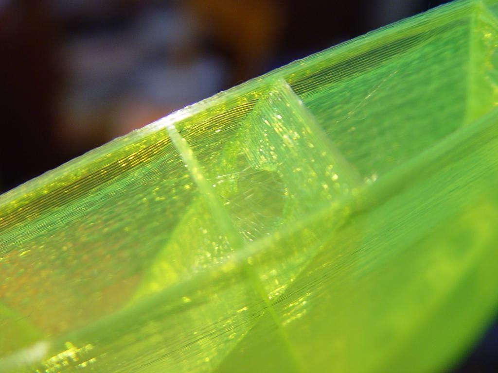

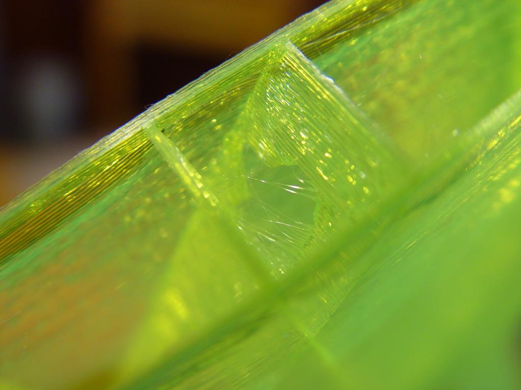

igorb
Příspěvky: 4986
Bydliště: SK Bratislava
Re: 3D tisk modelů letadel
#290 Příspěvek od igorb »
tomashr píše:Me sedi fakt tech 60... 50 je malo, 55 tak hranicnich. Naopak 70 uz je moc, 65 vetsinou taky.
Tak som to vcera skusil a sedi to presne ... 55 uz nedrzalo v rohoch a 65 krcilo povrch uz viditelne (aj 60 uz malo znamky "nenapnuteho" potahu), takze jasnych 60 ... vdaka
a hved dalsi kviz ... preco mi to robi problemy okolo vylahcovacich otvorov? vie ich prebridzovat (ked uz je nad dierou), ale nevie potiahnut "vzdusnu" hranu ... je to slic3rova verzia, vyzera to ze sa to pokusa "pisat v lufte", proste zacina z opacnej strany ako vy som to robil ja rucne, mam sa s tym proste zmierit? Ine slicery pochopia ze treba ist z opacnej strany?
pohlad je zospodu, cize ten kaz je v hornej casti diery, nie spodnej

igorb píše:
hmm ten Slic3r v momentální verzi je špatný, ostatní slicery to pochopí. Doporučuju nákup SImplify, je to sakra drahé, ale je to vážně dobré.

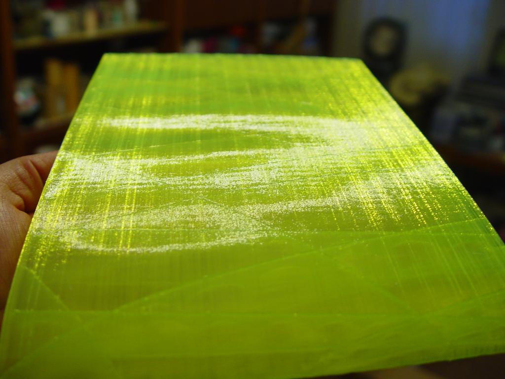

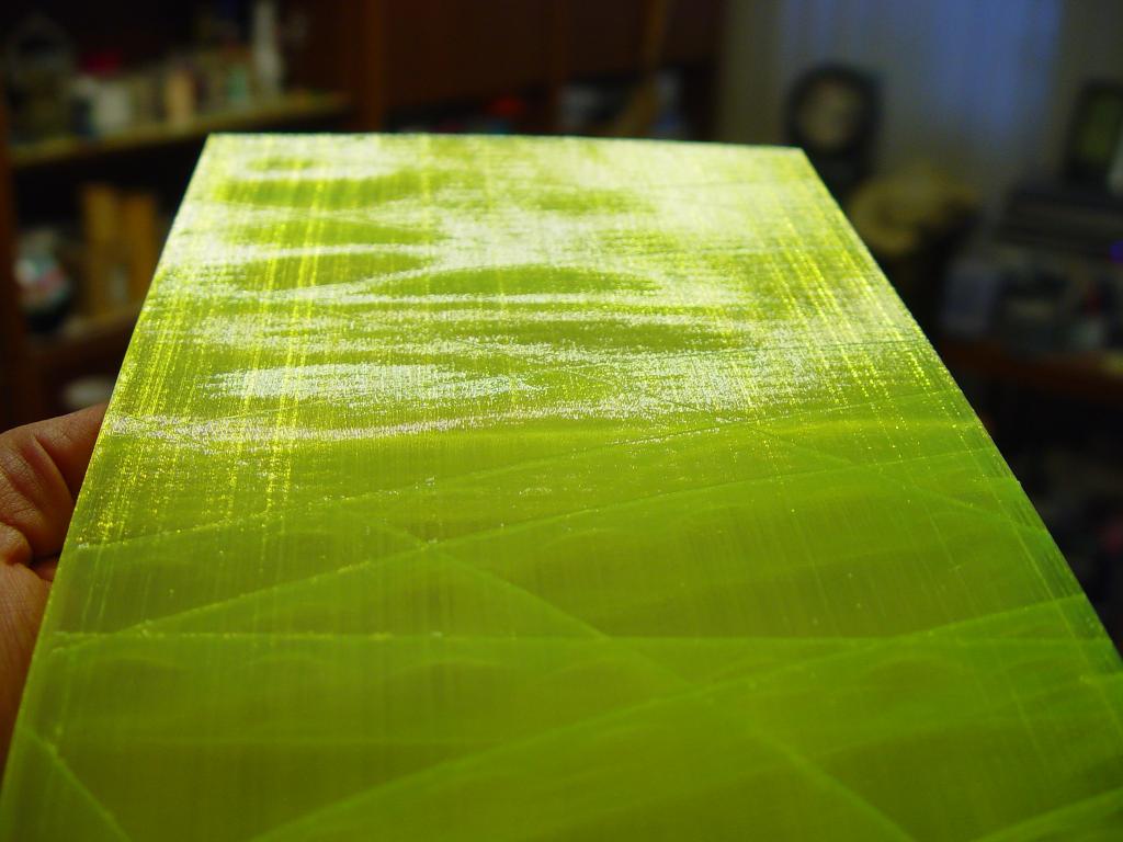

igorb
Příspěvky: 4986
#300 Příspěvek od igorb »
tak som tentokrat skusil vytlacit nejaky vecsi kus kridla a tentokrat som narazil na iny problem ... co som poondil tentokrat?
Bed bol na 60 stupnoch, presne ako to minule dobre fungovalo, extruder na 210, ale myslim ze 10 stupnov premeriava, takze asi realnych 200 - tiez rovnako ako minule - ale to bol koniec kridla, takze dost mala vec
rychlost tlace je relativne na pomaly .. moze to byt problem?
urobilo sa to samozrejme az po tlaci, hlava pisala spravne
