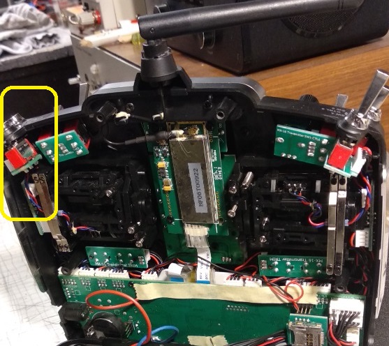

Už jste někdo měnil přepínače SW7 a SW9? Kolega se ptá na radu, překáží mu v demontáži mechanika kniplu - už jste to někdo rozebíral?

Re: Graupner MX-16 Hott
#295 Příspěvek od janva9 »
Jo, všechno to musí ven. Myslim, že jsem musel vyndat i VF modul a displej. Už si to přesně nepamatuju.

#296 Příspěvek od jyrry »
Zdendo dík. A jak to vykuchat, prý na to zatím nepřišel jak vymontovat knipl...
#297 Příspěvek od janva9 »
Už si to úplně přesně nepamatuji. Je to pár let zpátky, co jsem to dělal na MC-20. To je stejné. Ale určitě jsem měl venku celou desku i s displejem a VF modul. Včetně rozpojování kabelů. Jsou pod nimi další vruty. Dost mne překvapilo, jak velká je to rozebírka. Při troše trpělivosti se to dá v pohodě udělat. Občas by se ale hodila třetí ruka. :)

#298 Příspěvek od jyrry »
Dík, info předám.
