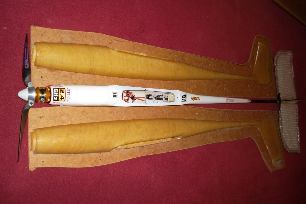

Tak bude to trošku bachratější, ale na první pokus to určitě poslouží.

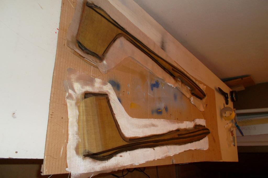

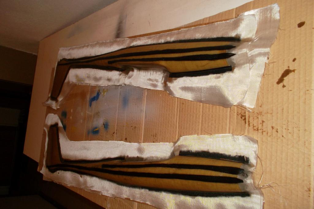

tak se asi ani nebudu muset patlat s negativní formou, zdá se, že to pujde v základu odvakuovat.
Jestli holka neobsadí na víkend pokojíček, tak by to mohlo v neděli vypadat už jako trup.

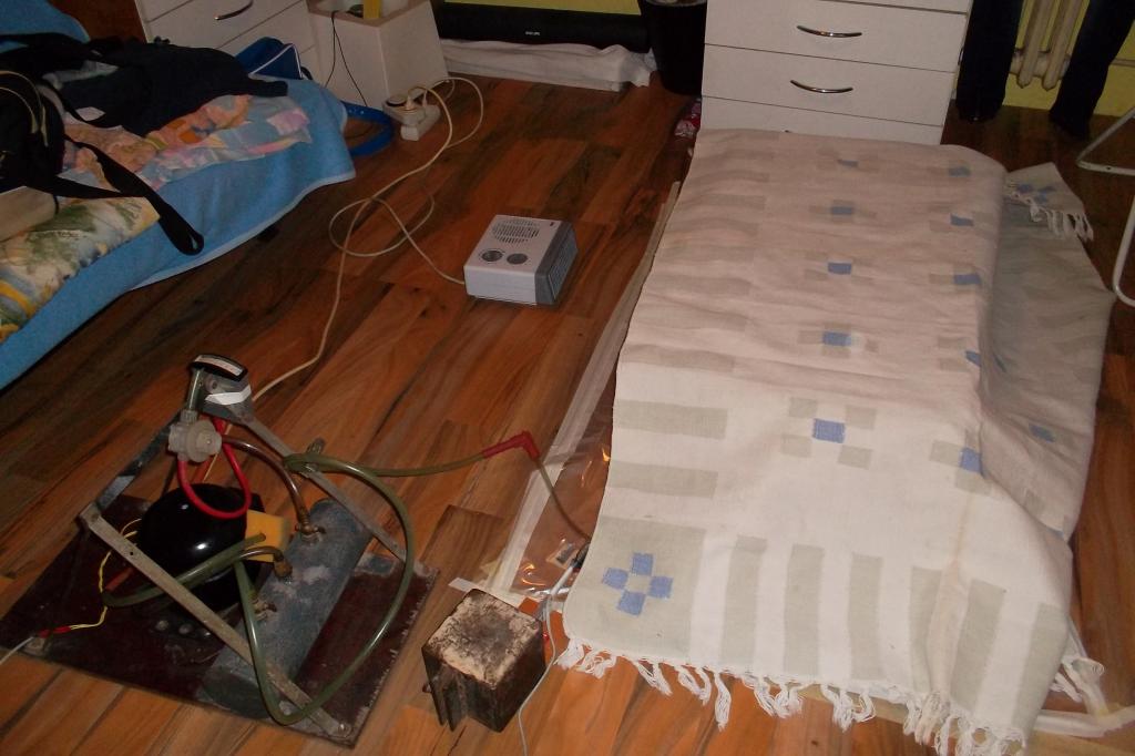

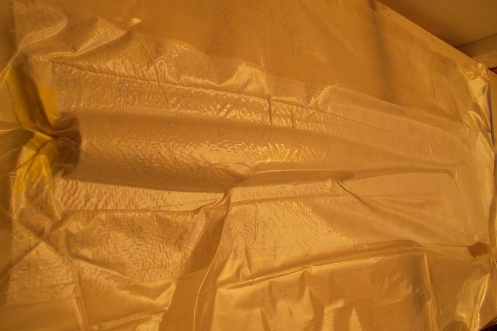

tak zítra ráno by měl vypadnout první zmeteček, pak uvidim, bud opravit, nebo znovu a jinak.
tak už se to smaží]

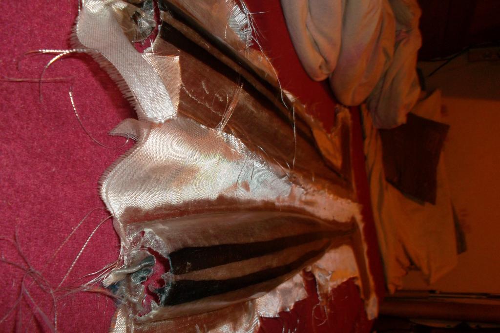

tak jsem to raději ještě v poločase vyloupnul, abych nezničil otisk formy, až to uplně vytvrdne, tak uvidim, přez koleno to lámat nebudu. trupy mě nikdy nebavili, tak v nejhoršim na VDC peču :D
