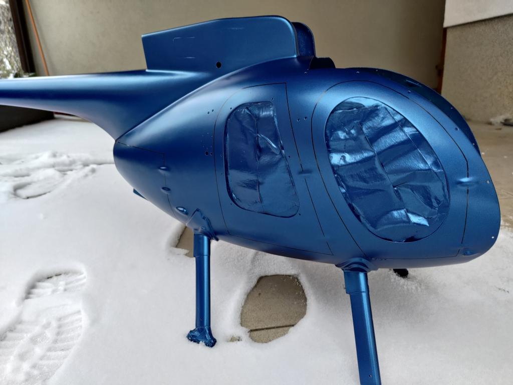

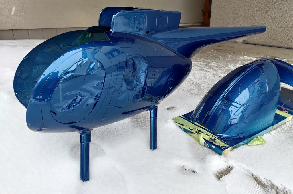

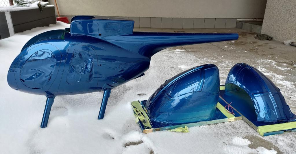

Na podruhé jsem barvu trefil mnohem líp. Před čirým lakem mi to přišlo světlé, dost jsem se toho obával ale měli pravdu že barva teprve dostane hloubku. Teď na sněhu převažují odrazy, to klame.
Linky nevypadají úplně marně. Dnes ještě lehounce naříznout lak na kabinách a sundat vymaskování, pak to bude do konce ledna schnout a lak vyzraje. Stejně na to nebudu mít dřív čas.

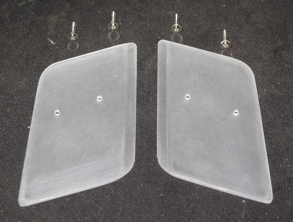

Koncové stabilizátory budou z polykarbonátu 2,3mm. Uhlík doma nemám, destička 40x25cm což je 0,1m2 vyjde na hodně financí a vzhledem k tomu že použiju 1/26 plochy, výtěžnost je směšná. Chci je udělat snímatelné, buď samořezné šroubky jako dřív nebo zalepenou tyčku M2 a zvenku matičky. Na bílé ploše to zase tak moc rušit nebude. Nesmím pospíchat při stříkání aby vypadaly oblé hrany slušně. I kdyby to nemělo dokonalý lesk.

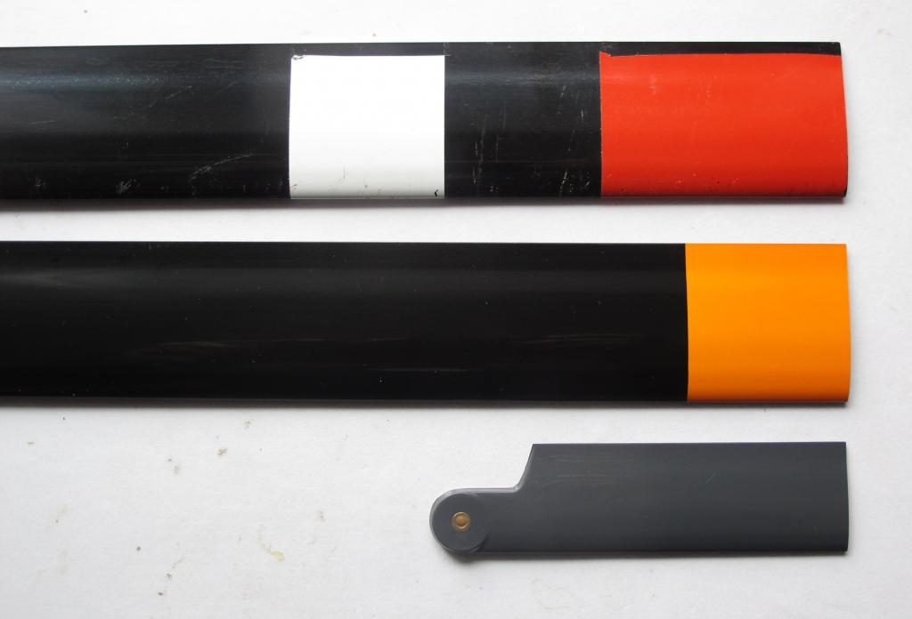

Akorát jsem povoral výběr vrtulky, neprošel jsem to až dolů kde bych jí našel v bílé barvě. Tahle šedá se hodí přesně na AS350 kde ještě nejsem rozhodnutý. Kvůli téhle blbosti se to lehce posunulo k variantě to postavit. Musel bych to objednat ještě jednou a křížem, světle šedý rotor 600/53 pro AS350 ( na něj dát červené pruhy ) a bílou vrtulku pro Hughese R503. Holt znova poštovné 10,30EUR. Mají tam ještě pěkné maketové kryty zábleskových světel.
Hlavní listy mají oranžové konce, jenom shora. Na snímku jsou původní listy s částečně sundanou folií pruhů, ty byly černé až do konce. Takže dám červené konce, tři bílé pruhy a bude to hotové.

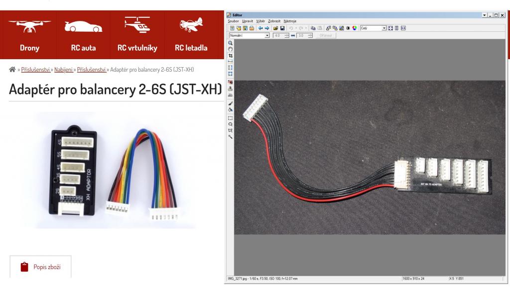

Celý loňský rok se mi stupňovaly problémy s balancování při nabíjení. Mám podobné starší nabíječe, Raytronic C60 a novější Robbe Power Peak TWIN. Jejich balanční destičky pro JST XH postupně odcházely. Dvě jsem si nechtěně zkratoval na portu 2S a protože zrovna 2S dost používám jako doplnění k 6S a na auto Traxxas, chyběly mi. Navíc narůstal stav kdy se nabíjení rychle ukončovalo hláškou Open Circuit a ani opětovné zapojení to neřešilo. Prostě některé destičky jsou už nepoužitelné, některé jenom na 2S, další dvě vůbec.
Hledal jsem na webu, nic moc. Obě nabíječky už se neprodávají, pak jsem se servy a ESC na AS350 našel něco na stránkách RCprofi.cz. Přišlo mi to v pohodě tak jsem vzal rovnou 4 kusy, tři budu posílat zpátky. Nešlo jenom o to že deska i konektor jsou jenom na 6S přičemž nabíječe zvládají 7S, konektor se dá posunout, rozteč samic seděl ale konektor byl rozměrově vyšší. Ani po opatrném zásahu bruskou a nožem se to nepovedlo propojit , nabíječe žádnou baterku nevidí. V RCprofi nic jiného neporadili.
Potom jsem našel jako příslušenství nabíječe od Robbe s trochu jiným designem něco od Hitec u Conrada. Proti 145 korunám víc jak trojnásobek, 509 korun. Je to hodně, pokud to udrží podstatnou funkci nabíjení jiná možnost není. Objednal jsem jeden kus, funguje perfektně tak budou tři další a snad se to tím na delší čas vyřeší.

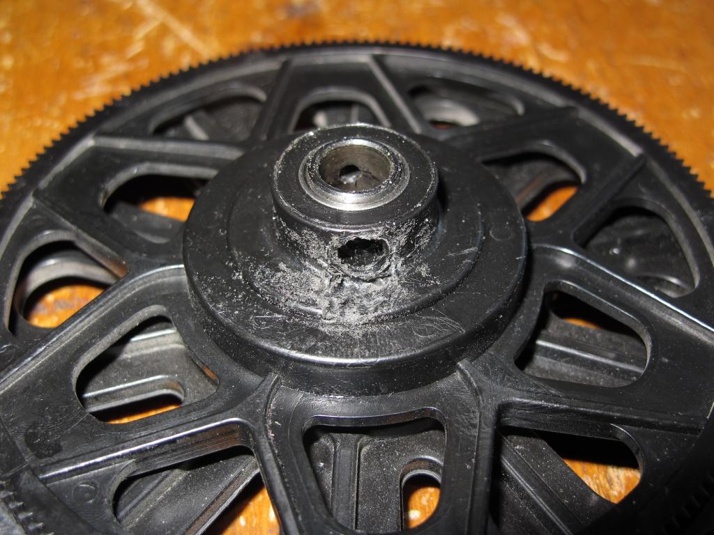

Hlavy s gripy jsou připravené na změření a kontrolu. U Helisiky byl ohnutý jeden z pěti čepů, list chodil 12mm pod ideální stopou listu. Výměna za poslední slušný původní kus z MSC se povedla, akorát jsem si to zkomplikoval broušením dvou protilehlých plošek aby se to dalo případně povolit 10 klíčem a neorvat to sikovkama jako kdysi. Na to nebylo při výrobě úplně pamatováno. Abych eliminoval vzniklý rozdíl 0,16gramu, na dřík jsou nalepené vteřinovým lepidlem dva obdélné ohnuté plíšky s touhle rozdílovou váhou.
Původně jsem chtěl vytáhnout z trupu pouze samotnou hřídel a zbytek nechat na místě, nepovedlo se. Loni při jedné z montáží jsem horlivě zakápnul samojistící matku M3 do lůžka v autorotačním kole 180T na V1 Loctitem, často zapomenu že ten co mám drží víc jak řídká klasika a "hlavně aby to drželo". Když jsem to pak příště povoloval, bylo to tak tak a načal jsem to lůžko, matka se v něm jednou protočila. Tak jsem to zalepil znovu a dnes už to povolit nešlo vůbec. Bylo jasné že na jakoukoliv chirurgii musí mechanika ven a na poličce bude tedy měsíce torzo trupu. Protože chci předělat celé stabilizátory s hnusnými defekty při hledání kde je poškozená měděná páska k bílé koncové diodě, bude tak komplet broušení a od plniče všechno znova, metalíza se snad alespoň přibližně trefí, naštěstí je to samostatný díl s jiným tvarem než trubka trupu. Dost možná dokončím dřív Maďara, alespoň bude nějaká motivace.
Řezák, mikrofrézka s diamantovou kuličkou, odřezání plastové manžety aby se tam dal nasadit trubkový klíč, ten matku neudržel, jako svařené. Došlo na akuvrtačku a odstranění imbusové válcové hlavy šroubu na opačné straně. Nakonec jsem to ven dostal ale autorotační kolo je na výměnu, teď už stojí 562,00.

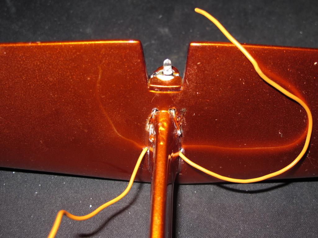

Vybroušení stabilizátorů mi zabralo pět hodin, jsem rád že to mám za sebou. Lakovna je ale do konce března passe, asi nestíhají. Přitom náledí minimum, na druhou stranu bouraček je hodně pořád.
Trefit intenzitu lazury nebude snadné, u auta se stříká vždycky komplet celá karoserie, i kvůli menšímu defektu. Ke stabilizátorům musím vyrobit tři až čtyři testovací čtverce 50/50mm, všechno se stříkne plničem i se stabilizátorama, vybrousí pod vodou. Pak se to komplet všechno nastříká hrubým stříbrem, po uschnutí se stříkne všechno lazurou ale raději méně. Jeden čtverec dostane lak a porovná se to se vzorkem - hodí se na to kabina abych tam netahal celý trup. Když to sedne dostanou lak i stabilizátory. Pokud to bude světlé, přidá se lazura na stabilizátory a zbývající čtverce, na jeden z nich přijde opět lak a porovná se. A takhle se bude postupovat dál. Bez laku je to naprosto nevýrazné, matné a vypadá to mnohem tmavší než s lakem, změna je obrovská. Proto se to nedá trefit.

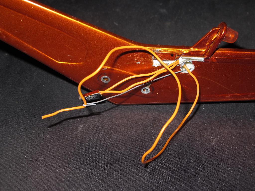

Napájení koncové bílé diody kablíkama kopíruje verzi z R503, nebylo co inovovat. Místo origo tenkých vodičů z Nightfly jsem použil servokablík. S nastavením pátého gripu na pětilisté hlavě u Pavla rozhodně není kam spěchat.
Souběžně jsem slepil a vytmelil loni rozlomenou anténu, to mě tehdy málem trefil šlak když se zadrhla o svetr a praskla :-).
