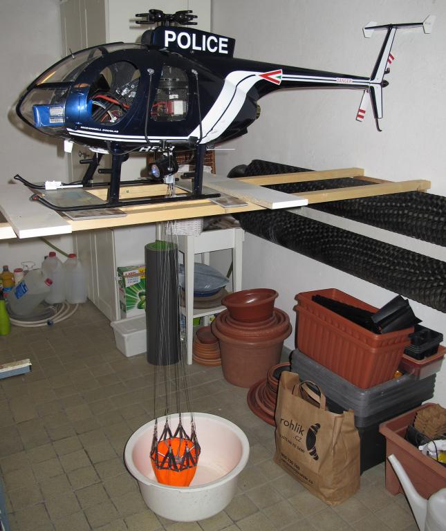

Bambi vak je nastavený nicméně bude rozborka a revize. V zavřené poloze víko netěsní jak by mělo, za minutu vykape 320ml což je příliš. Ono vždycky něco málo utíkalo ale zhoršilo se to, možná odešel někde trochu silikon nalitý do drážky. Tehdy mě lepší řešení nenapadlo, v podstatě stále jiné nemám a předělávat kompletně 3D tisk se mi určitě nechce. Slušel by tomu nějaký kónus jenomže tyhle věci 3D tisk neumí tak aby to mělo dokonalý povrch. Ještě tak plocha na desce kde tisk začíná, i tam jsou ale vidět vlasové spáry mezi PLA nití.

Bambi vak dostal slabou vrstvu nového silikonu, pokud to nepomůže vyndám starší kompletně. Musí se to nechat zreagovat den dva, tehdy jsem nevydržel, po pár hodinách tím pootočil abych namaštěné víko uvolnil a bylo po parádě, všechno znova.

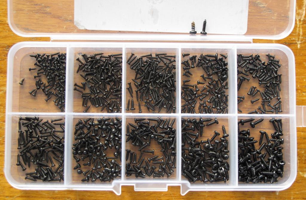

Dorazila sortimentka malých vrutů z Banggood. Nahoře ve víku jsou vedle sebe vlevo originál Thunder Tiger, vpravo největší vrut ze stovky vpravo dole. Je to pořád nepatrně menší, snad použitelné. Otvory v čirém polykarbonátu jsou většinou velké, dávám proto dovnitř malý čtvereček 2,5-3mm silného plastu. Roli budou hrát hlavičky vrutů. Dost možná budu muset použít malé podložky protože otvory v trupu jsou občas větší nebo vychozené.

Jenom takový tip... různé maličké vruty s nenápadnou hlavou používají blázni do vláčků... (šroubky k uchycení kolejí) viz např.:
https://www.kamodel.cz/ostatni-prisluse ... 1x5mm.html
https://www.itvlaky.cz/prislusenstvi-a- ... lig-08970/

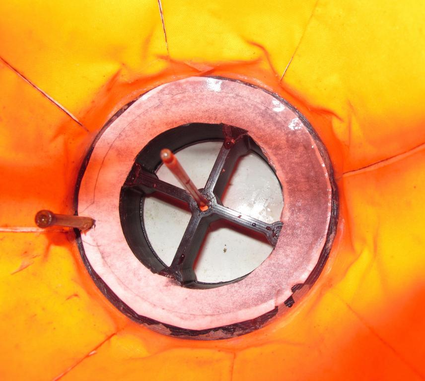

Díky, na tyhle jsem narazil ale 5x1mm jsou moc úzké, potřebuju 2x5. Oprava silikonu v bambi vaku se nepovedla. Napřed jsem dal novou vrstvu, namastil technickým mazivem víko ale přilepilo se to a od sebe tomu pomohl až přípravek zavedený zevnitř a dost hrubá síla, klika že 3D tisky je tak masivní. Zapomněl jsem že silikon slepí i sklo, kromě oleje kterého se ale musí dát víc se to prostě spojí se vším.
Na druhý pokus jsem to vyčistil komplet včetně drážky a pod víko dal speciální silikonový tenký papír,. Silikon napřed, pak papír, shora víko přitlačené kilovým balastem. Přes noc to vytvrdlo ale papír se zase přilepil a i když ho tam nechám a proříznu ostrým nožem čtyři výseče podle 3D tisku, voda zdrhá rychleji než předtím. Takže to půjde komplet ven, otestuju si kolik tuku dát na víko a bude další runda. Když se to povedlo tehdy musí to jít znova, akorát jsem to měl ještě venku a dělalo se to líp jak teď.
Asi to chtělo vymyslet jinak a použít standardní těsnění jako třeba do splachovače Kombi. V nejhorším se to dá předělat ale to už je rozborka vaku a výměna 3D tisku, to budu maximálně oddalovat. To víko není ideálně rovné přestože se tisklo spodní částí na desku a má vodítko proti pootočení na základním dílu i vůli na centrální osičce aby si mohlo lehnout na silikon po celém obvodu. Po finalizaci to těsnilo perfektně, časem se to zhoršovalo asi s degradací silikonu.

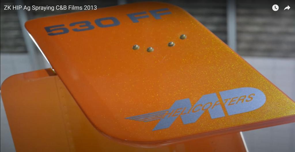

[youtube]http://www.youtube.com/watch?v=7IWxoLWfpNY[/youtube]
Někam sem bych to chtěl dostat, takový únik by byl v pohodě. U skutečného bambi vaku jim taky něco zdrhá. Zkouším variantu těsnění do sifonu 70/50/2, napřed nalepený spodek kde jsem to zvětšil nůžkama na plech na rozměr 70/60/2, večer nalepím stejné ale nezmenšené těsnění na víko. Měřením kovovým pravítkem to vypadá že víko není dole ideálně rovné a v takové situaci hraje roli každá desetina.

Bambi vak mi tedy dává. Silikon se nepovedl ani na čtvrtý pokus, povícero to začnu rozebírat dřív než vytuhne a je to zničené. Do trouby se to už dát moc nedá, rozebírat ho nechci tak jsem si zavařil zlepšovákem s horkovzdušnou pistolí. Bambi vak byl na prkénku s otvorem dole aby se tam dostal teplý vzduch, pistole asi 50-60cm pod ním na židli. Trochu jsem podcenil teplotu, přestože jela cca na 50% ohřálo se to asi víc, teplota se nasčítala a víko se lehce zdeformovalo.... Bude se tisknout nové ale tohle jsem zkusil ještě opravit. Napřed vybrousit dno do roviny, pak tmelení, plnič a barva, výsledek je použitelný.
Další lepení se separací motorovým olejem dopadlo zase špatně, silikon se prostě místy přilepuje. Loni to napoprvé s olejem celkem vyšlo, teď ne. Vzpomněl jsem si, že nejlepší odmaštění silikonu je saponát a přece ho tak často používám při spárování. Zkusil jsem dát hustý na víko, to částečně položit na silikon na destičce, stlačit a smykem sundat, jako víno. Hned jsem to zopakoval ve vaku na finále ale tam funguje něco jako přísavný efekt a při zvedání současně s otáčením což je vždy lepší jsem si už nebyl jistý jestli to zůstalo dole v rovině. Radši tedy silikon ven a znova, přebytky vytlačené bokem nahoře a dole jsem odebral malou špachtlí. Teď to nechám do rána na radiátoru kde se topí mnohem míň ale znát to bude. Zřejmě mě to pak bude čekat s novým víkem ale aspoň už budu vědět co funguje.
Bambi čeká generálka, při nekonečném čištění a ne zrovna ideální manipulaci na několika místech povolilo slepení vrstev, bude to chtít přežehlit.
