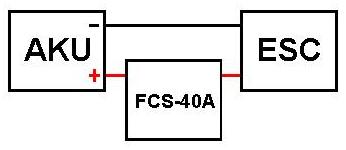

RiMr píše:Ještě mě napadla taková békárna - nejsem elektrikář tak mě když tak nefackujte - když výstup z accu rozdvojím a na jeden výstup dám 40A čidlo a druhý výstup dám rovnou na reg - tak by se ten proud měl napůlit ne? Předpokládám, že to čidlo nebude mít takový odpor, aby se mu ten proud vyhnul...?
Ne to je nesmysl. Čidlo FCS-40A je a má být zapojeno z hlediska silových vodičů a z hlediska měření proudu uvnitř obvodu mezi ESC a AKU v podstatě do série se zátěží viz obrázek. Pokud bys čidlo zapojil mimo obvod tak by nic neměřilo a pokud bys ho zapojil paralelně k AKU tak by to byl zkrat.
To, že má čidlo FCS-40A silové konektory po obou stranách a zapojují se do něj tedy oba vodiče jak na straně AKU tak i na straně ESC je z pohledu výše uvedeného zapojení trochu matoucí, ale je potřeba si uvědomit, že jeden z vodičů je defacto pouze průchozí zatímco druhý vede přes senzor pro účely měření proudu.
