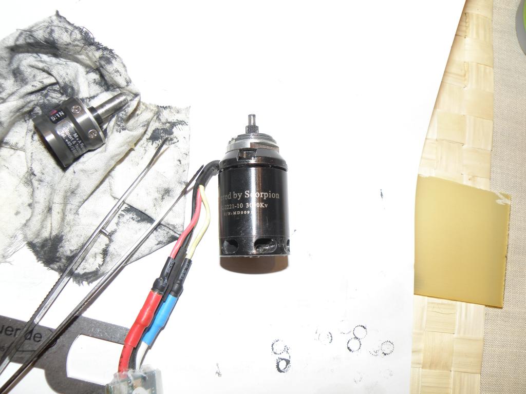

Ahoj kluci.
Tak dnes jsem si udělal menší generálku u převodovky na RAY X. Zapotil jsem se, ale je to připravený na novou sezonu. Už jenom tak plus 15-20° a huráááá do bubákova. :D

#227 Příspěvek od kovaco »
Tady je foto. :D

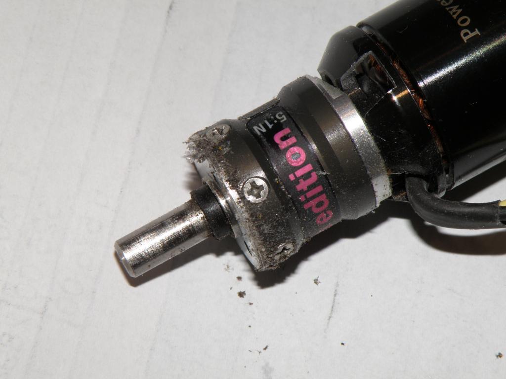

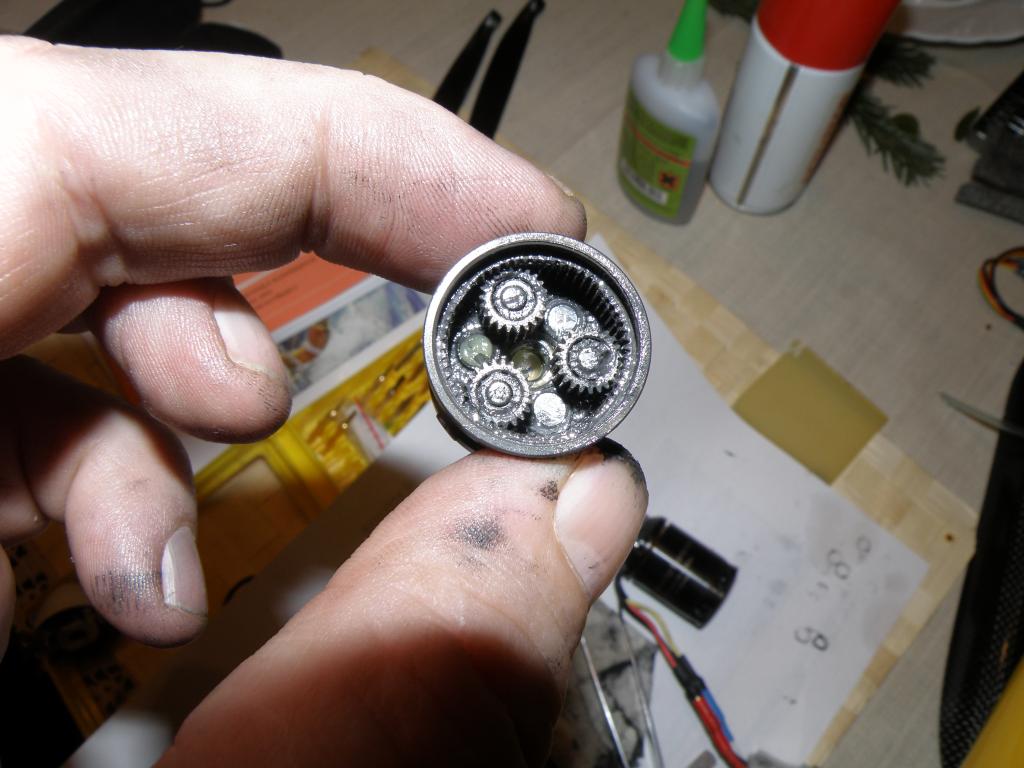

#228 Příspěvek od kovaco »
Hihi, další :D

#229 Příspěvek od kovaco »
A takhle vypadala převodovka obalena kovovýma pilinama. To jsem nečekal.

#230 Příspěvek od Milan Nes »
streeeco čim si to čistil a co si tam dával na promazání ?
šlo to pak sesadit v pohodě ?

#233 Příspěvek od graup15 »
kovaco píše:A takhle vypadala převodovka obalena kovovýma pilinama. To jsem nečekal.
Kde se tam vzali ty piliny? Trošku divné..né?
Jinak reisenauer je kvalitní věc..o tom není pochyb.

#234 Příspěvek od kovaco »
Pro ty piliny nemám zatím vysvětlení. Prostě koukal jsem jako péro z gauče. Spíš jsem si myslel, že budou někde uvnitř. :roll:

#235 Příspěvek od ST »
To v tý převodovce máš nějakou grafitku ? Jako ty piliny na převodovce to je fakt hardcore. Asi to o něčem svědčí. Kdo to proboha kompletoval ? Snad né Valenta ? To vypadá jako kdyby se ta převodovka povalovala někde na neuklizeném ponku plným pilin. 8O

#236 Příspěvek od Milan Nes »
to nemuze bejt z ni ... mi nerikej ...

#237 Příspěvek od kovaco »
Tak kluci, já si myslím, že ty piliny jsou z funglovky převodovky, která byla utažena dvou prstama. Proto piliny zvenčí převodovky. Žádné jiné vysvětlení nepřipadá v úvahu, protože mi Vojta Valenta říkal, že to fakt utahuje prstama a né klíčem k této převodovce.

#238 Příspěvek od ST »
To že jsi udělal rozborku a vyčištění převodovky je jedna věc. Já bych měl trochu strach jakej bordel bude v motoru. A to si piš , že tam ty železný piliny budou. A co to znamená Ti asi nemusím říkat. Takže rozhoď i ten motor a zkoukni to a popř. vyčisti.

#239 Příspěvek od kovaco »
Ty jo, dal jsem si práci rozdělat převodovku. Čistil jsem ji jenom hadříkem. Grafitka tam nebyla, bylo tam mazivo přímo pro tuto převodovku od výrobce. A rozhodit motor to ani náhodou. To bych zestárnul o 20 let. Snad tam nebude takový bordel. Možná ty piliny jsou taky od toho, že to občas dostalo šlupku při závodech a tím pádem docházelo k tomu, že převodovka nešlapala úplně přesně. Vyosení, i když jenom minimální. (To je můj názor). Jo a ty piliny si myslím nebudou v motoru. To se na převodovce drželo jako klíště. :D

#240 Příspěvek od Milan Nes »
hele ten motor rozeberes v pohode ... fakt tam to bude taky ... jeste vic dyt to je jenom jeden velkej magnet ...
prinejhorsim se nekdy sejdem a rozeberem ho spolu, jestli se ti do toho nechce samotnemu, idealne u mne mam tu sverak a sadu jemnych ruskych sroubovaku = kladiv :-d
je to preci obezka ne ? to pude v pohode, inrunner bych nedal ale obezka to pujde v klidku
