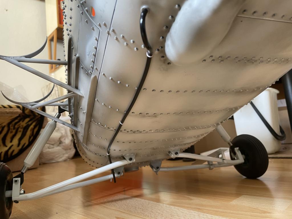

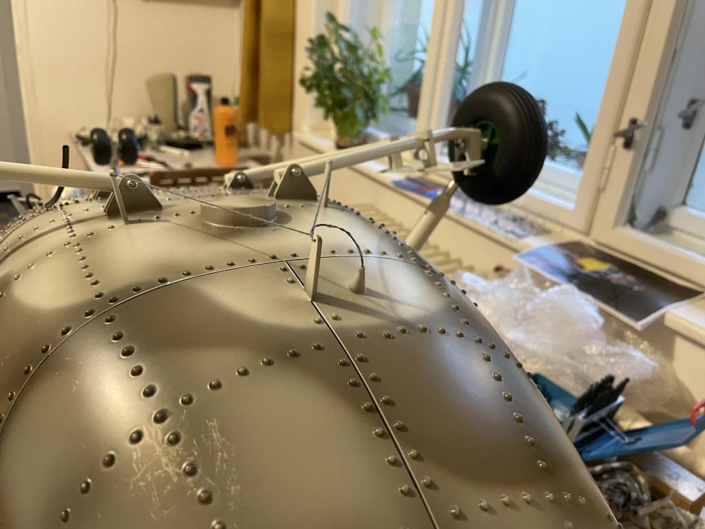

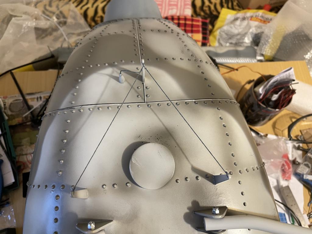

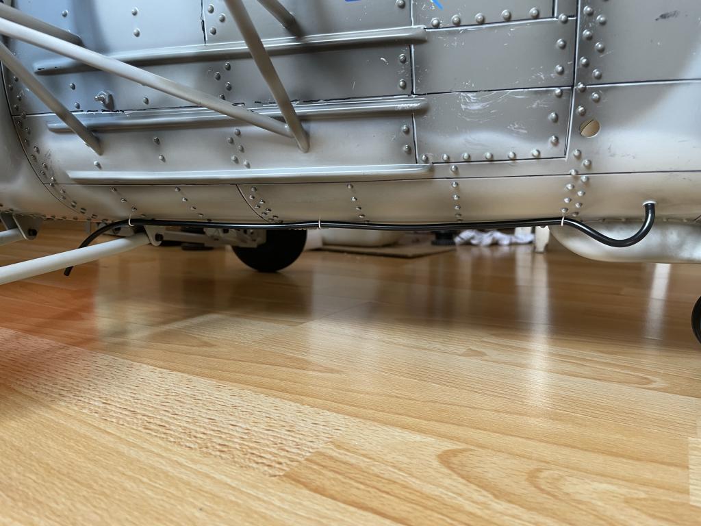

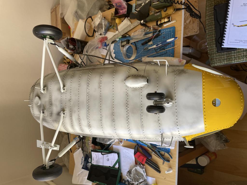

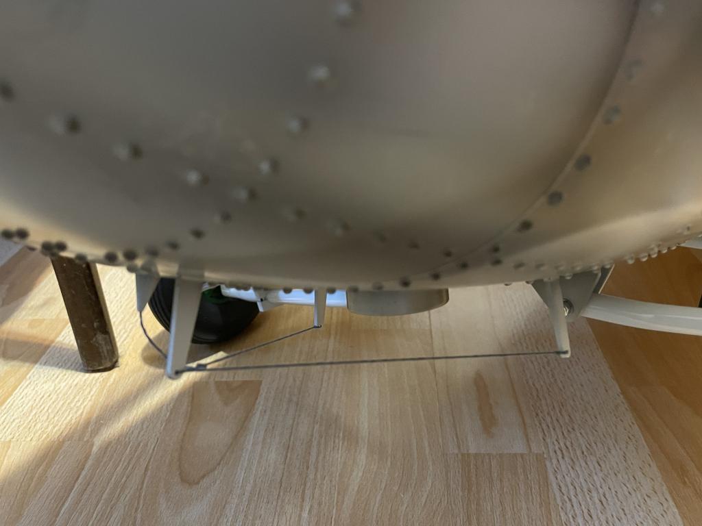

Tak horní kryt a pár dalších dílů šlo opravu. Dneska jsem smontoval podvozek.Chtěl jsem sehnat tužší pružiny, protože při kompletním osazení to sedne skoro na maximum a to tam nebylo ještě 3 litry kerosinu, ten taky něco váží. Bohužel jsem nenašel žádné co by mi tam pasovaly. Ty které pasují, už mám kopec, ale jsou slabé. Nechám to tak a uvidím. Dále jsem osadil hadičku, která vede od kokpitu až k zadnímu podvozku. Dle fotek má být hnědá, ale takovou nemám a tuším 0718 měla taky černou. Jako poslední jsem dělal zadní anténu mezi třemi držáky. V originále je anténa z ocelových lan. Nejprve jsem ji chtěl táhnout z černé bavlnky, ale to se k tomu moc nehodilo. Na předloze to je šedé. Tak jsem vzal šedou nit. Je sice jiného odstínu, ale jinou nemám. Musel jsem smotat 4 nitky dohromady aby to udělalo tlustší lanko. Jen část, která vede do toho kuželu se mi mrcha trochu rozplétá, protože není napnutá jako ty ostatní. Zkoušel jsem to namočit vodou a mýdlem. Je to lepší ale, nic moc.
Nevíte čím tu nit lépe splácnout dohromady? Napadlo mě voda a nějaký škrob nebo něco takového.

Protáhnout čirým nitrolakem, odebrat mezi prsty přebytek laku a vypnuté nechat chvilku vyschnout. Na vodní bázi ředěný Hercules, jakákoliv disperze, funguje i vaječný bílek, ten je po uschnutí nerozpustný ( něco jako vodní sklo, proto se používá do barev jenom žloudek ).
Ty chlupy z toho musí pryč v každém případě i kdyby to byl nakonec stříknutý silon lepený vteřinovkou. Lepidla na vodní bázi budou chlupům vzdorovat víc jak nitro. Nebo to protahovat mezi prsty celou dobu co to bude schnout.

Mašina vypadá perfektně, bylo by škoda to kazit nějakým detailem horší kvality.

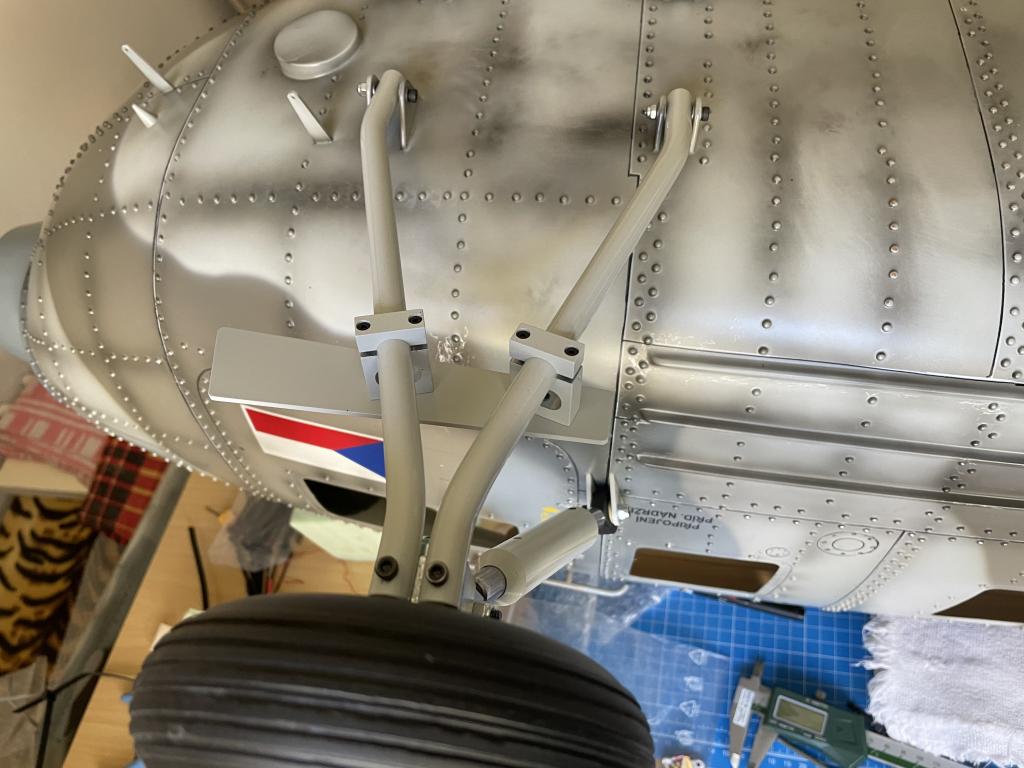

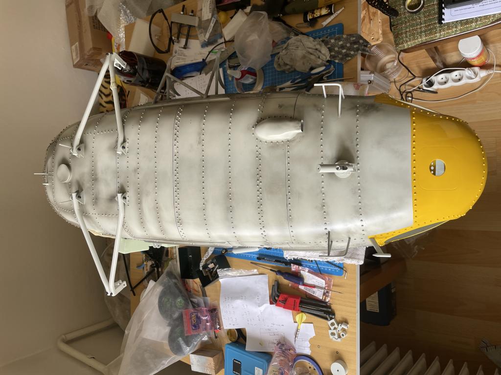

Horní kryt má už posunuté nýty a pasuje jako dřív. Tu spodní anténu z nitě jsem nahradil několika prameny měděného jemně laněného kabelu. Celé jsem to dvakrát natřel přímo už namontované na modelu. Odstín jsem si musel namíchat, ale úplně jsem ho netrefil. Pak jsem osadil dveře, které jsou na pantech. Ale musel jsem panty podložit, protože dveře byly víc utopené v trupu.Nyní už se krásně otevírají. Namontoval jsem i kokpit, páka kolektivu a pedály jsem musel přilepit napevno (jsou trošku křivě :-( ) Páka cykliky jde demontovat, abych byl schopen vytáhnout přístrojovou desku do které chci v případě potřeby dát olověné závaží. Zkoušel jsem osadit i pilota, ale je o jedno číslo měřítka menší. Mám i namontované poziční světla a přistávací světlo. Přistávací světlo se tam parádně hodí, ale ty poziční se mi tam moc nehodí. Nevypadají dle originálu. Už loni jsem hledal kde to koupit a nic vhodného jsem nenašel, tak jsem tam dal tyhle.
Pak jsem připevnil na obě strany vnitřní konstrukce držák na Lipolky, který jsem slepil s překližky. Nakonec do horního krytu turbíny co byl na opravě kvůli špatně umístěným nýtům jsem vlepil zpět imitace sání motorů co mi lakýrník urval. Pokoušel jsem se natřít lopatky na stříbrno a středový kužel na černo. Není to dle mé představy, barvy se trošku táhly, hlavně ta stříbrná a to ikdyž jsem ji naředil.

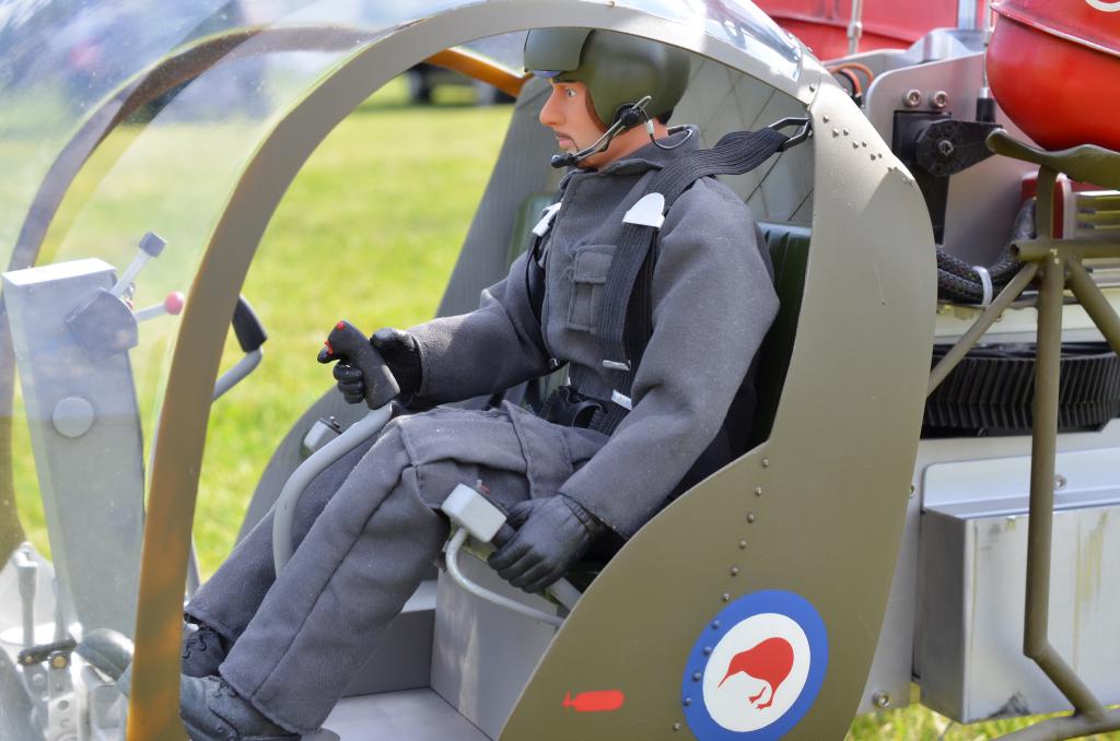

Moc pěkné! Ale... ten pilot, i kdyby byl v měřítku, tak by to celý naprosto zkazil.
Poohlédnul bych se po někom, kdo tiskne piloty na 3D tiskárně a nechal bych si vytisknout parádního pilota ve velikosti přesně pro tvou mašinu.
Tenhle hadrový panáček vypadá jak woodoo panenka :mrgreen:

Mašina vypadá moc pěkně, se švícovým hodnocením pilota plně souhlasím, raději nic než toto. Dnes je určitě na výběr víc cest jak to řešit, klidně časem.

Naprosto též souhlasím. Přeci z toho neuděláš parodii, když je to tak krásná mašina. Můj pilot za 700,-, musel jsem dodělat jen helmu, která pravda chtěla svoje, ale to bylo všechno. Měřítko 1:6.
