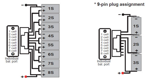

jetli by jste mi mohli poslat schéma jak zapojím li-ion 18650 s balancerem a jestli lze s balancerem použít i jednu 18650. Díky

Ale když už, tak pack se na nabíječku připojuje tak, že silový kabel se připojí na začátek a konec série. Balanční konektor pólem na mínus a všechny plusy pak postupně na uzly mezi články. Poslední plus je na plusovém konci packu.
