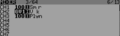

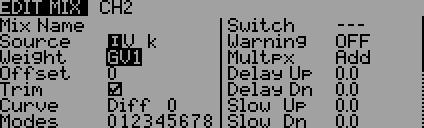

Jen pro zajímavost řešení přes Lua script v kombinaci s proměnnou GV1 a váhou mixu.
1. V sekci MIXER pro kanál výškovky nastavit jako váhu proměnnou GV1 viz obrázky.

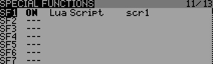

3. V sekci SPECIAL FUNCTIONS vybrat volbu ON, dále pak Lua script a následně zvolit skript scr1.
Nyní by to mělo šlapat a potenciometrem S1 se nastavuje rozsah kanálu CH2.
Je-li potenciometr S1 na minimu chodí CH2 v rámci celého rozsahu kniplu v rozemzí +/- 20%.
Je-li potenciometr S1 na maximu chodí CH2 v rámci celého rozsahu kniplu v rozemzí +/- 100%.

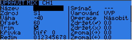

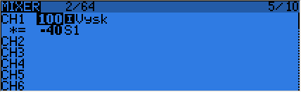

vojbarz píše:Abych upresnil co potrebuji - pri plnem vychyleni kniplu to dava bud plus nebo minus 100. Ja ale potrebuji abych tu hodnotu mohl vynasobit koeficientem x v rozsahu 0.2 az 1, kde x je definovam trimrem s1. Jinymi slovy se mi treba servo neotoci pri plnem vychyleni kniplu o 90 stupnu ale jenom o 45. Neutralni polohu potrebuji zachovat.
Vecer to doma zkusim. Taky znova poskadlim google.
Chtěl bych taky přispět jedním řešením, není sice tak technicky vyspělé jako Lua skript, ale je na jeden mix.
První řádek v CH1 je klasický mix Výškovky do kanálu, nic zvláštního.
Jak ale vypadá ten druhý mix?? Kdo bude první?

Jooo, v jednoduchosti je SILA.
Uz si s tim chvili hraji a nedari se mi z toho dostat to spravne chovani, ani s tvym nastavenim. Nejlepe mi vyslo vaha=100 a offset=100, to jsem mohl ovlivnit v rozsahu 0-100%.
Asi neco delam spatne :(
EDIT: ja jsem vul, mel jsem v inputu furt globalni promennou misto vahy 100%.
