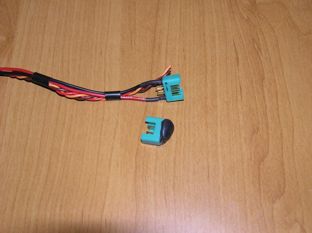

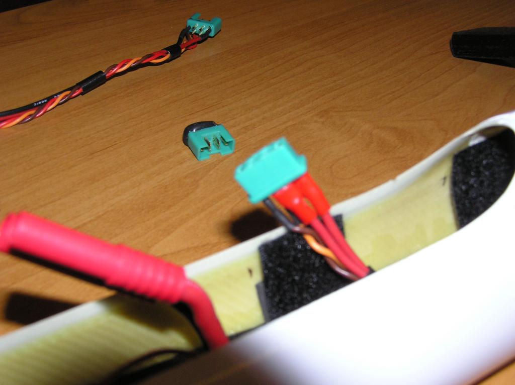

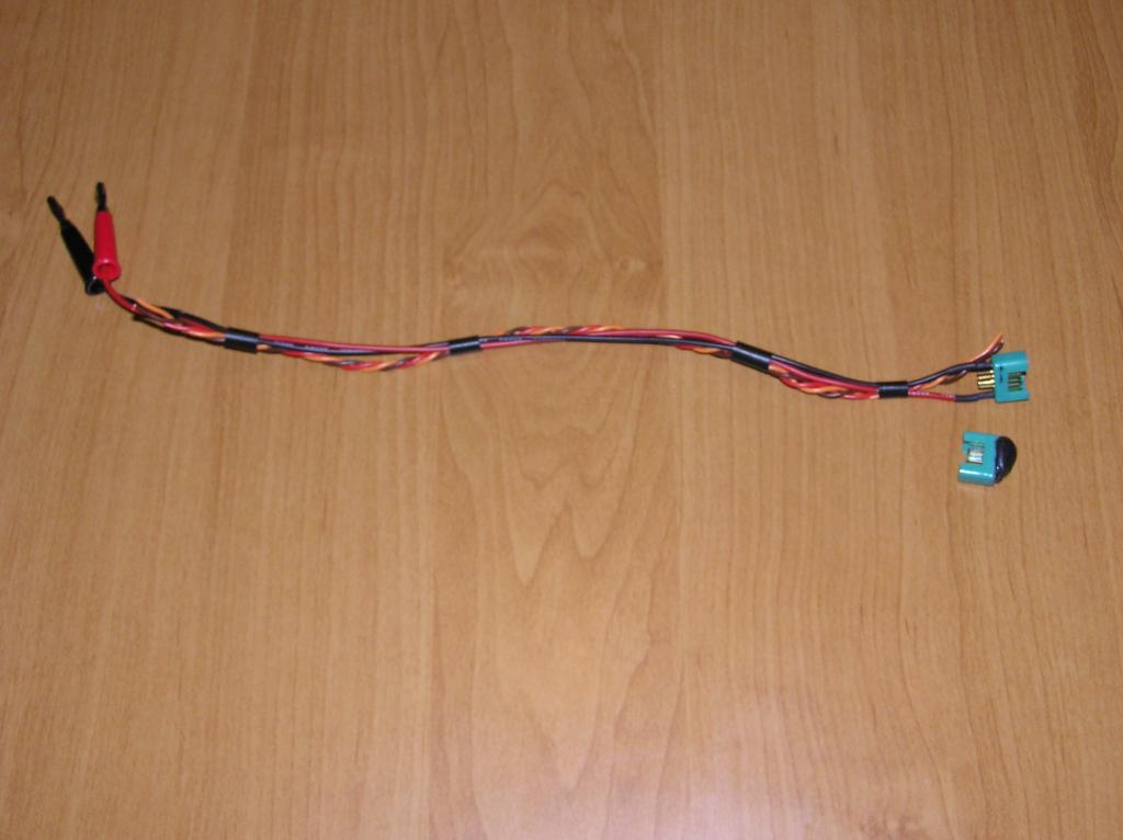

Mám to podobně jak popisuješ, přes MPX konektor spínám palubní RC elektroniku a i nabíjím.
Zapojeno to mám takto:
jeden pin konektoru - pol (jen nabíjení), jeden pin balanční (prostřední vývod z baterie), čtyři piny konektoru MPX + pol (zdvojené).
Zdvojil jsem kvůli rozložení proud. zatížení. Délky vodičů bych se nebál, pokud bude dobře dimenzován průřez vodičů.
MPX konektor v modelu
znovu detail
znovu detail
nabíjecí kabel + spínací konektor MPX

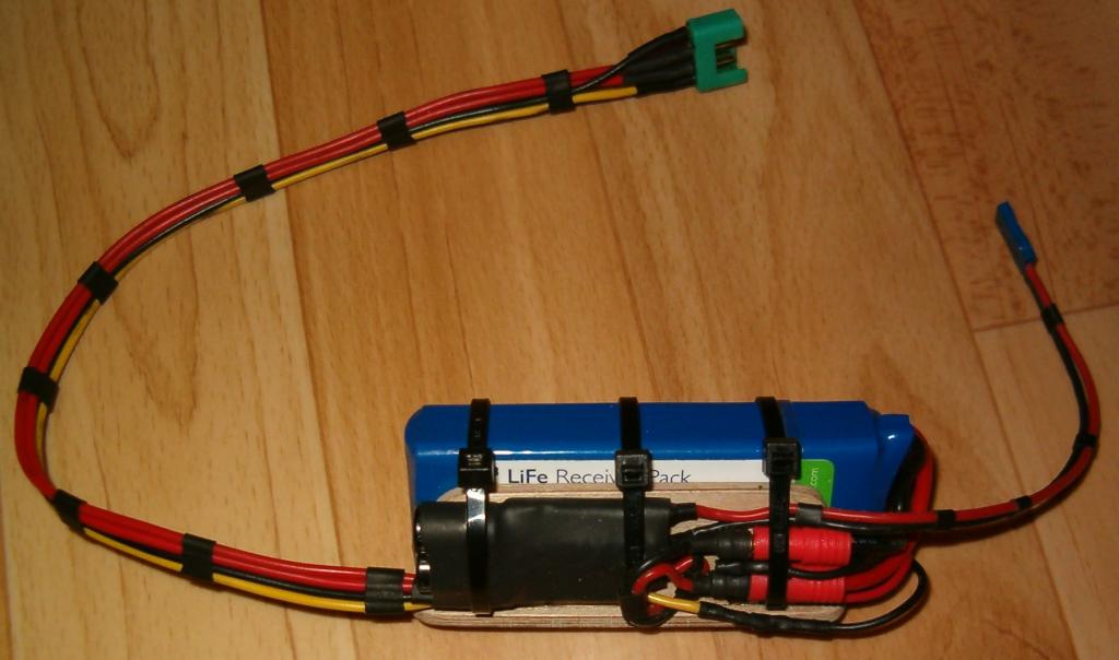

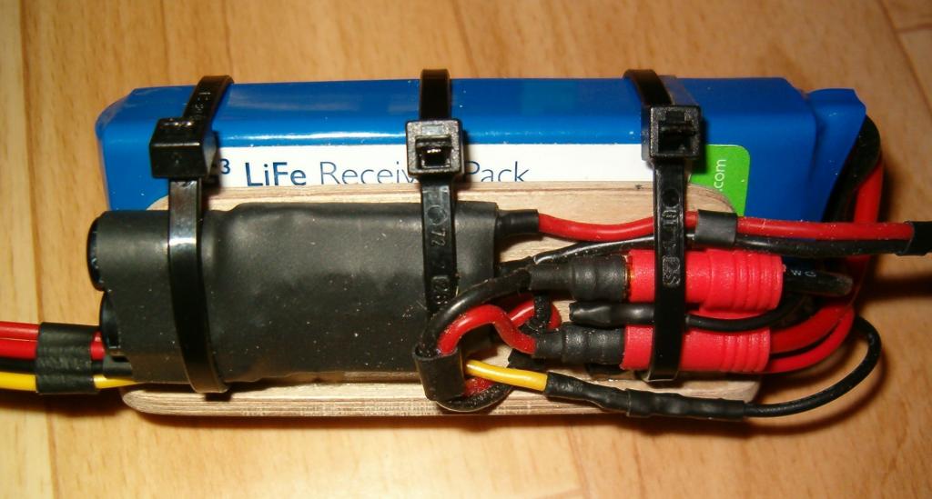

Po 3denním laborování a bastlení mi konečně vypadlo z rukou to co jsem potřeboval, tedy napájení pro palubní systém ENJOY. Původní 4čl. NimH ENELOOP 2000 s kabeláží a vypínačem vážil 125g. Já jsem na 115g s 2čl. LiFe Po4 1450mAh FLAT plus diodový omezovač a montážní rám do trupu. Vypínání je přez MPX konektor, kde jsou zdvojené kontakty pro vypínání plus - pól a střední balanční z baterky. Rozpojuji to mezi baterkou a omezovačem, tak abych se vyhnul možným diskutovaným problémům s vybíjením baterky, jelikož mám na výstupu 2x kondenzátor 470 mikro ESR.
