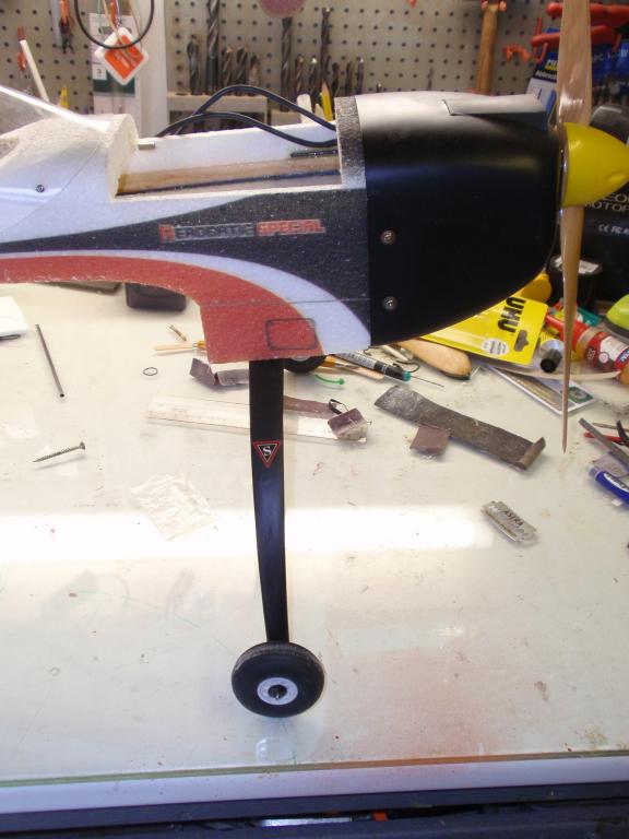

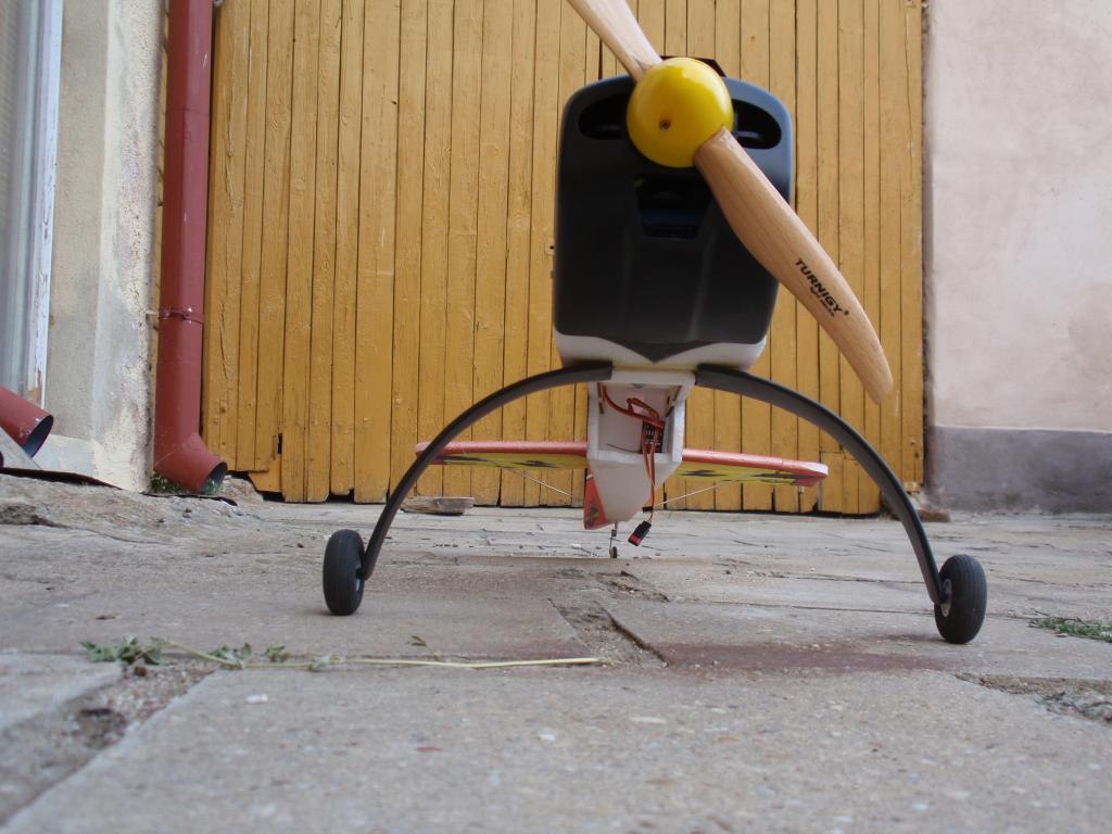

Trochu jsem si dneska hrál: http://bradbury.rajce.idnes.cz/Podvozek_LOOP
Inspirace viz předchozí příspěvky

Bradbury píše:Trochu jsem si dneska hrál: http://bradbury.rajce.idnes.cz/Podvozek_LOOP
Když jsem zveřejnil svůj první příspěvek , dost jsem to schytal za některé úpravy Loopa.Proto mne těší , že alespoň postup výroby podvozku se někomu hodil.Myslím , že to po tvém zveřejnění použije víc lidí a tak to nakonec splní účel.

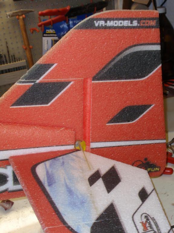

A ještě k jedné záležitosti:
Také jsem měl problém s účinností směrovky.Naštěstí při prohlížení fotek jsem zjistil , že se jedná hlavně o jednu stranu výchylky.Potom už byla příčina jasná.Drátové táhlo od serva bylo při té výchylce namáháno na tlak a prohlo se.Průhyb potom dovolil zmenšení výchylky.Na druhou stranu výchylky , kde je táhlo namáháno tahem se to neprojevuje.
Já to vyřešil navlečením uhlíkové trubky 3/2 na táhlo.
Re: Loop VA-models
U té směrovky jsem si toho taky všiml, hlavně při průletu v nožáku. Nelíbí se mi to zavěšení směrovky k jedné straně a to táhlo, takže to chci předělat.

Další verze podvozku a upravil jsem si tu směrovku: http://bradbury.rajce.net/Smerovka
