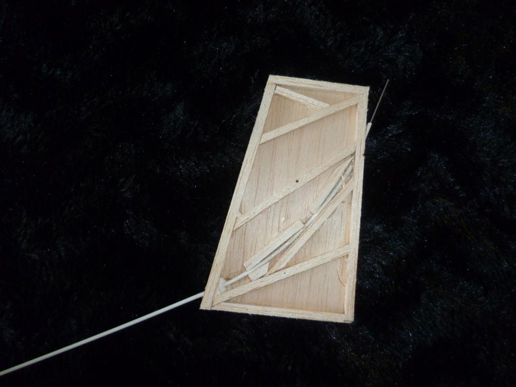

Dobrý den, stojím před problémem lanovody. Když koupím tohle: http://www.peckamodel.cz/produkt/rc-mod ... lka-1-metr bude to stačit? Je to klasický drátový. Koukám se, že už se dělají i nějaké trubičky, které jezdí ve větší trubičce. Bude mi na toho Liona stačit i to klasické drátové provedení? A jak to zakomponovat do směrovky? Tak jak to má na obrázcích myslím pan Laco? Tedy že udělá do té kýlovky drážku, tím to natáhne a po potažení nebude nic znát? Jaký je prosím průměr toho obyčejného bovdenu?

Levný regl a spolehlivý je TURNIGY Plush 18A Speed Controller bohatě ti stačí koupíš jej zde
http://www.bighobby.cz/www-bighobby-cz/ ... Controller.
A co se týče bowdenu potřebuješ 2 ks .
A směrovku jsem dělal takto ,balsa 1mm výstuhy 3mm zadlabání bowdenu a přilepení 1mm balsy ,lehké a pevné.

Ten bovden je tak tenký? No v podstatě to je asi podobné řešení jako dělal myslím pan laco. Ten ale měl tu kýlovku plnou a v ni drážku na bovden. Jasně, koupím tedy dva ty bovdeny, chtěl jsem jen vědět typ.

Bowdwm má 2mm a ocelová struna 0,8 mm , a regl 12A mají většinou slabý Bec 1A ,lepší je 2A Bec.
