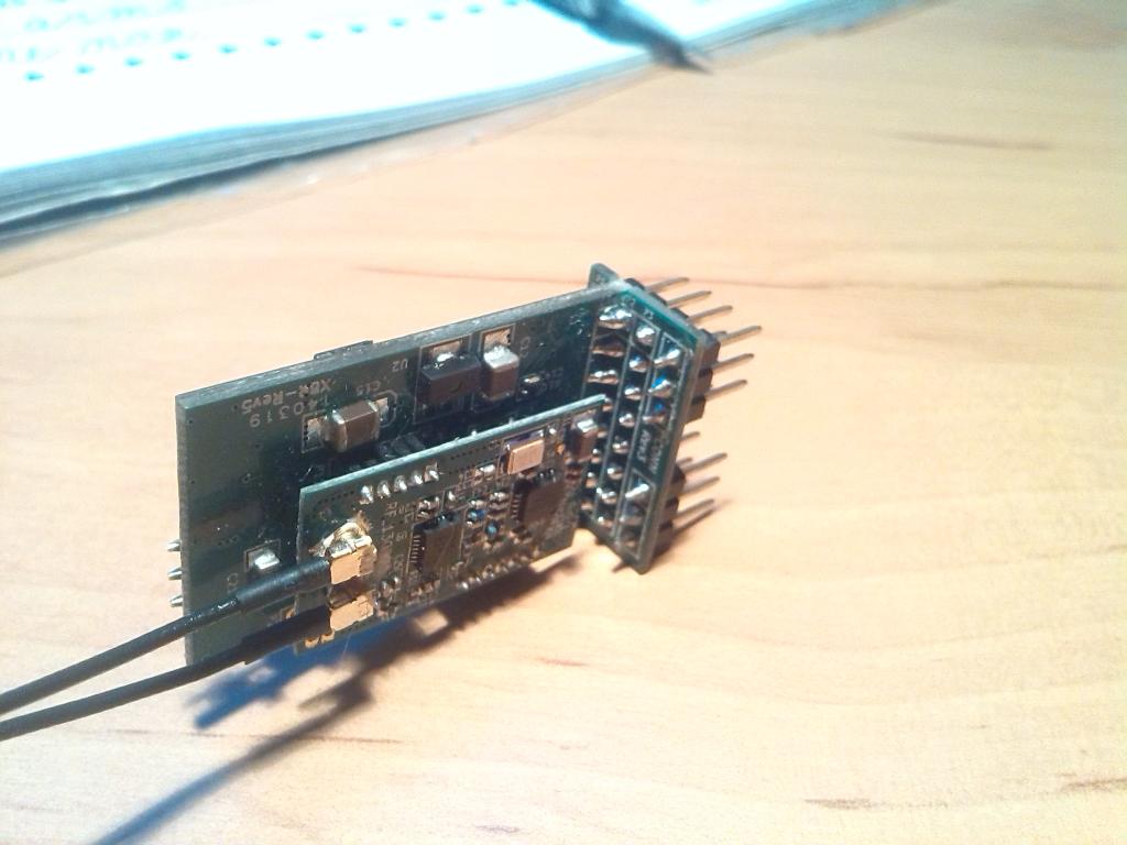

Tak opravdu, přijímač X8R je uvnitř pěknej srágora:
Tím, že je sestrojen z vícero desek, není moc vhodný pro provoz ve vibrujícím spalováku.
Zdá se, že D8osmikča je v tomto ohledu daleko výhodnější- jedna deska a žádnej párovací čudl:

Je to prijimac a ne powerboard.

No, co by mi tam vadilo, su akurat tie vystupne piny: jeden plosak napajkovany na druhy... brrrr. Ten vf modul je na moj vkus v pohode: mala hmotnost a je napajkovany cez piny... Mozno by stacilo tu dosku s vystupnymi pinmi opatrne zaklapnut tavnou pistolou.
Ze D- osmicka je z toho pohladu konstrukcne je lepsie riesena, je fakt...

Jo to jo, ale teď pust z hlavy protékající proudy a představ si, že ten přijímač nalepíš oboustrankou na motorovou pilu a budeš půl hodiny řezat polena - co tě napadne? Kterej má větší šanci přežít.?-MR-

Ja vim o cem mluvis, nicmene je otazkou co to opravdu udela. Kdyz konektry drzi v krabicce a deska k desce tedy vibruje stejne tak by snad nemel byt problem. Takze rozdil vibraci pohlti kabelaz.
