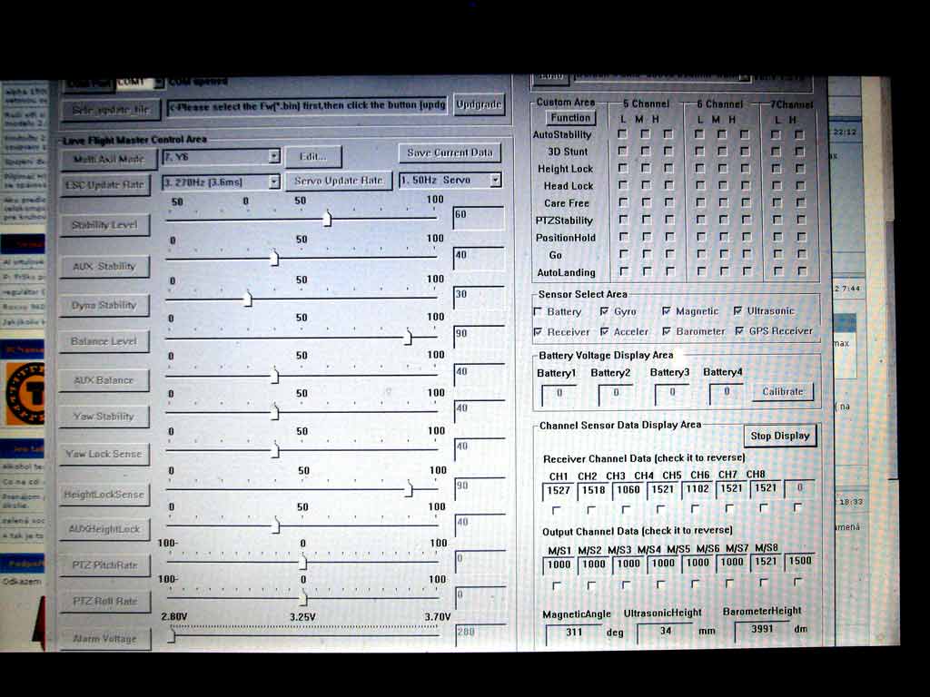

Díky, jde mi o to, že když jsem to zkoušel,tak na sedmém kanále jsem neměl nastaven žádný přepínač, ale signál na servo mi neprocházel ( na 8.kanále ano). Můžu sice 7.kanál vést mimo Rabbit, ale přijdu o funkci gyra - 8.kanál funguje,a je samostatně stabilizován.

Vysílač mám Futaba T12FG - tedy kanálů dostatek.Funkcí gyra a stabilizovaný kanál myslím to, že Rabbit umí serva pro držák kamery nezávisle na poloze copteru stabilizovat. Mně bohužel jde jen jeden kanál.Protože mi to nějak posunutě zobrazuje kanály (viz přiložené foto), myslel jsem, že nejde kanál 7. Ale ten funguje, nejde kanál 8. Z přijímače jde, kabel proměřen, signál jde až na pájecí plošku na Rabbitu,ale ten o něm neví - viz foto poslední kanál - nula. Tak nevím co dělám špatně

Sice tím teď nepřinesu žádné vysvětlení, ale co to používáte za verzi ladicího sw (a za verzi fw)? Že vám to ukazuje ty popisky kanálů tak nezarovnaně, to já ve verzi 1.210 nemám. Zkusili jste dát novější verzi?

Je to asi grafikou a rozlišením počítače. Zkoušel jsem více verzí - dělaly to všechny -není to tam vidět, ale mám verzi 1.210
