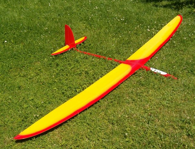

#183 Příspěvek od ST »
Pro připomenutí, co vlastně předělávám na elektriku. ENJOY ještě jako čistá F3J mašinka.

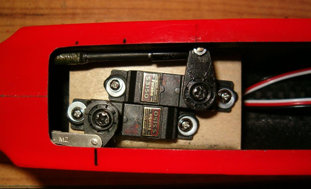

#189 Příspěvek od ST »
Po včerejší operaci, no někdy jsem spíš pitval jsou osazeny serva SOP a VOP s táhly. Vše funguje až na to, že jsem málem vyhodil z okna ten můj vychvalovanej TX ECLIPSE7, kterej nemá omezení dráhy serva. Prostě hnus, hnus a ještě jednou hnus...
