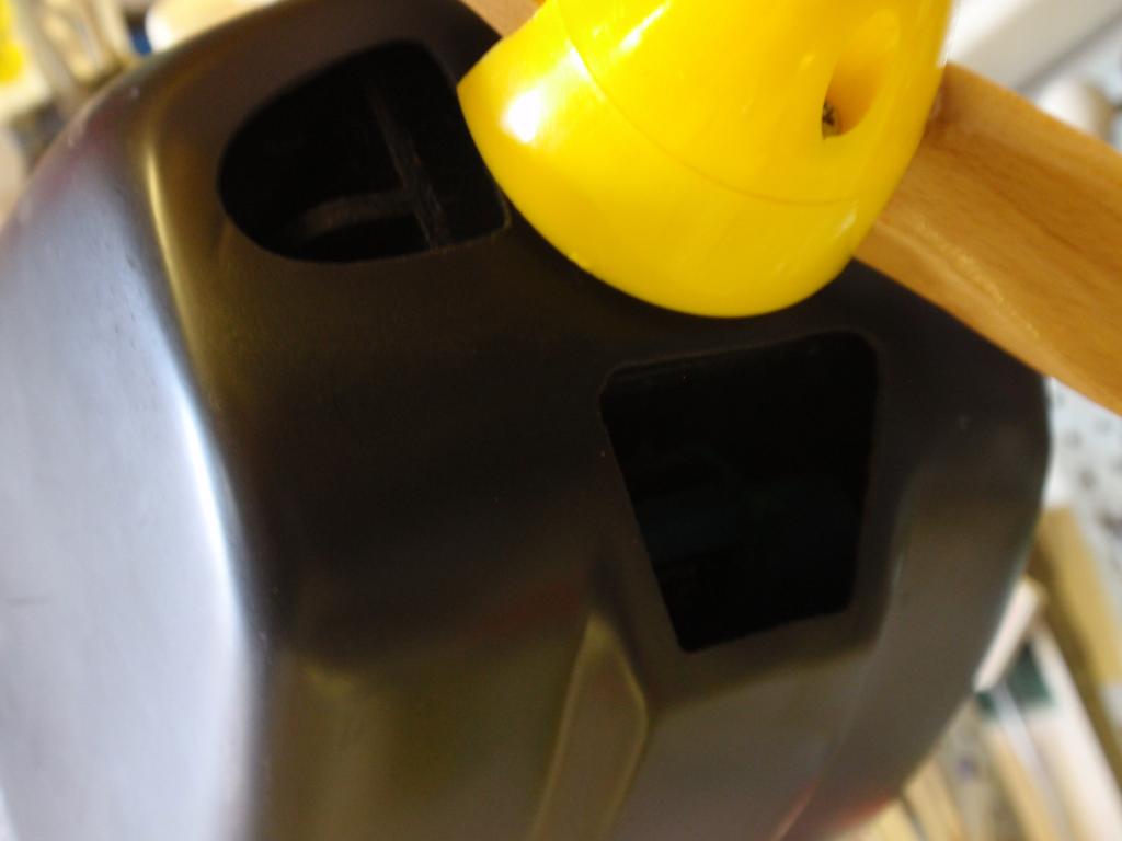

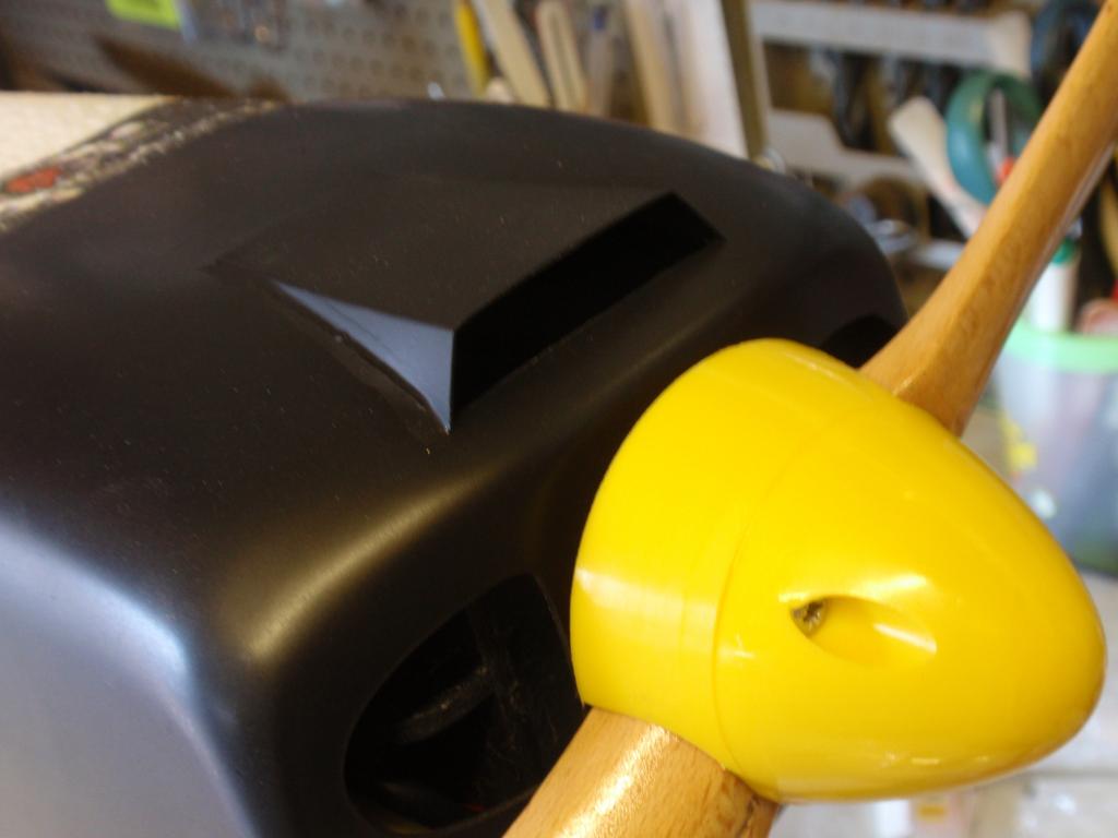

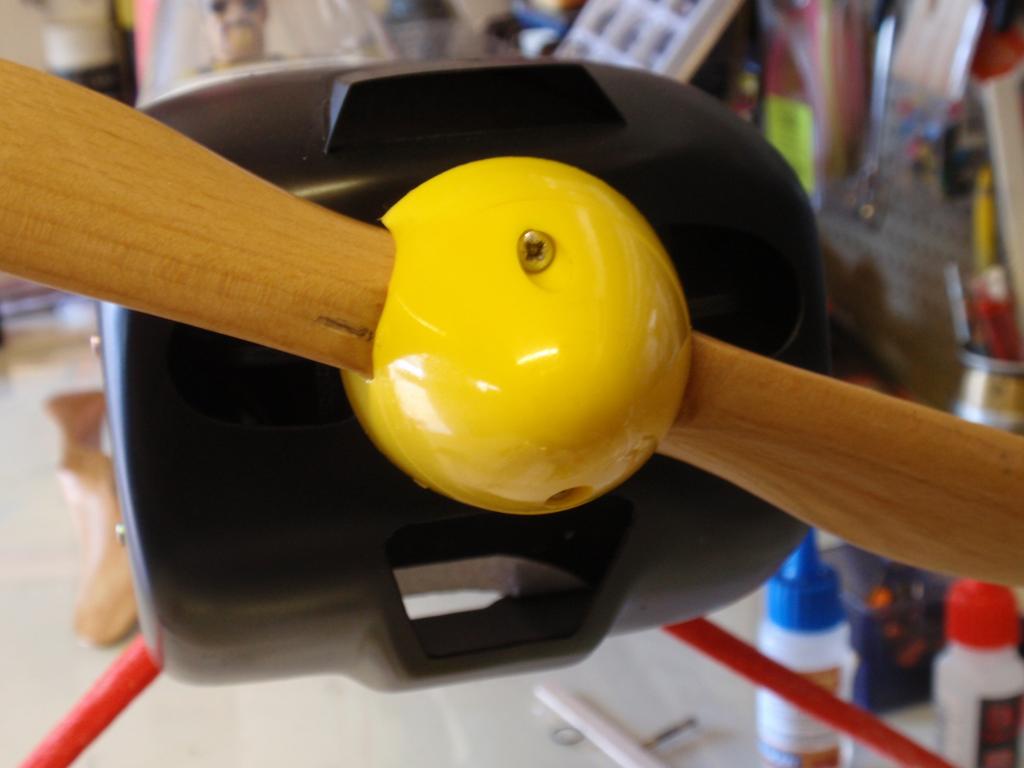

Bradbury
Příspěvky: 168
Bydliště: Znojmo
Re: Loop VA-models
#191 Příspěvek od Bradbury »
oscar píše:Jaky mas prumer kuzele?
50, vrtule 13x6
