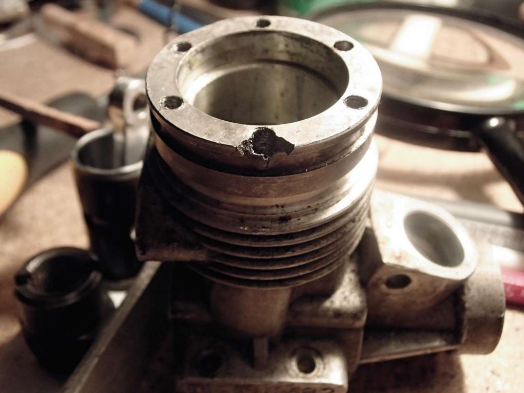

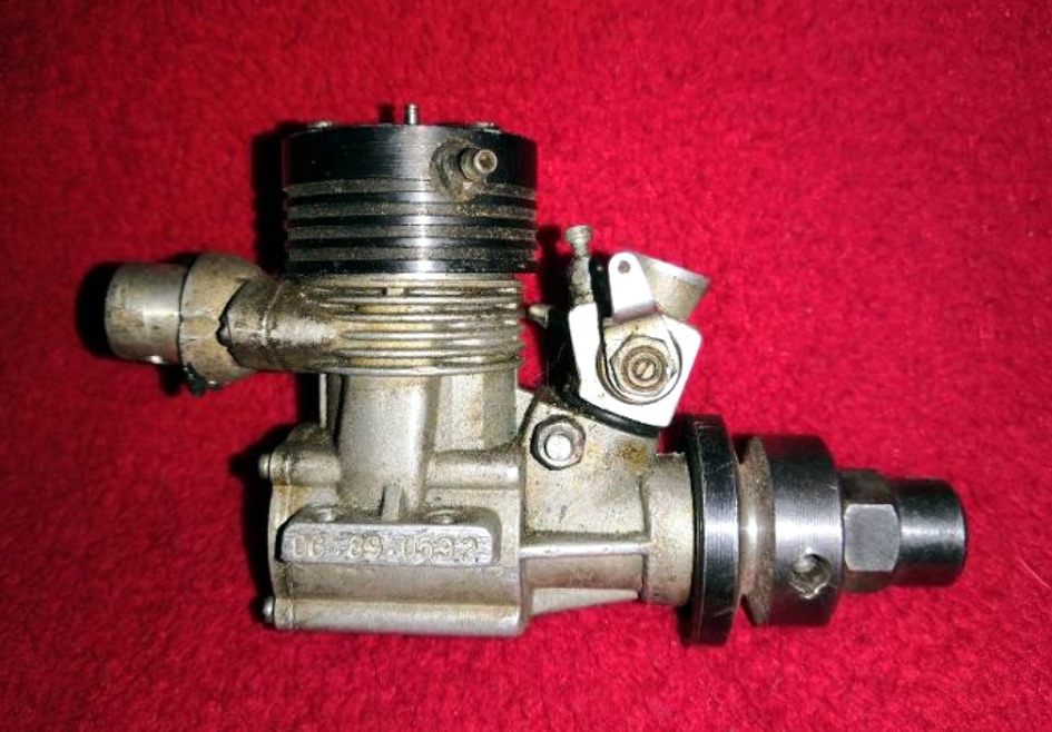

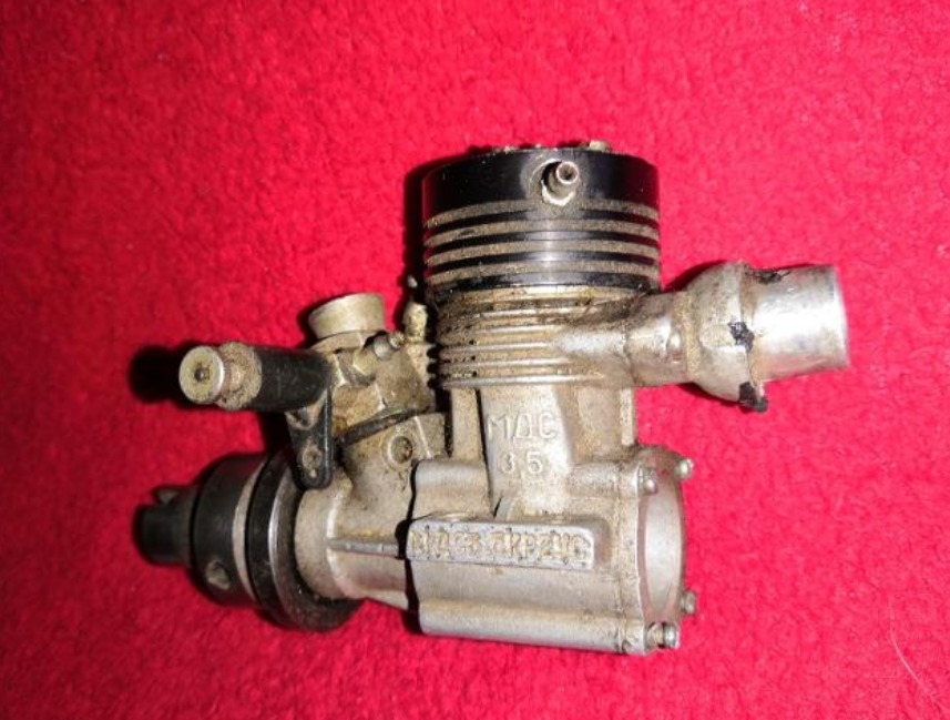

Opravil jsem starý motor MDS-3,5.
Koupil jsem ho fakticky skoro omylem na Aukru, pravda velmi levně, ale když jsem ho dostal poštou a robalil balík, tak v první chvíli jsem si myslel, že ho rovnou vyhodím do šrotu. Komprese žádná, a vhled příšerný.
Re: Sbírka spalováků
Ale nedalo mi to a stejně jsem ho rozebral, součástky umyl a ukázalo se, že ABC výbrus tam není vůbec špatný, motor je 4 kanálový Schnürle a to, že tam není žádná komprese, bylo jen z toho z důvodu, že hlava válce nebyla pořádně přišroubovaná. Bývalý majitel se ho asi pokoušel rozebrat, ale šrouby v "hrnci" vodního chlazení byly umístěny tak, že byly omývané vodou (bylo by asi lepší kdyby byly vyrobeny z nerezové oceli), takže byly zrezivělé, zřejmě i jejich závity zašroubované do bloku válce, takže se mu podařilo jich pár přetrhnout a ve zbývajících značně ztrhnout závity v bloku (dokonce na jednom místě i vytrhnout kus jejího límce). Takže bylo jasné, že ty původní závitové otvory jsou zcela nepoužitelné.
Lodní motor nepotřebuji, tak jsem se rozhodl osoustružit ten poškozený límec klikové skříně a přestavět motor na letecký. Ale to jsem si dal.

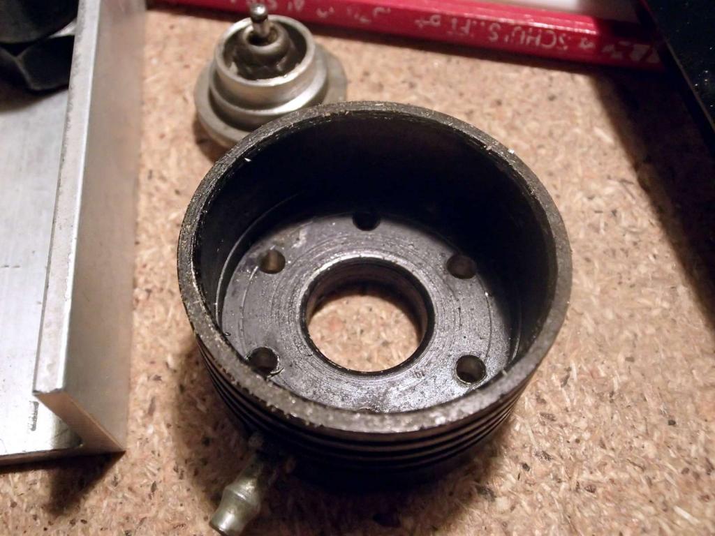

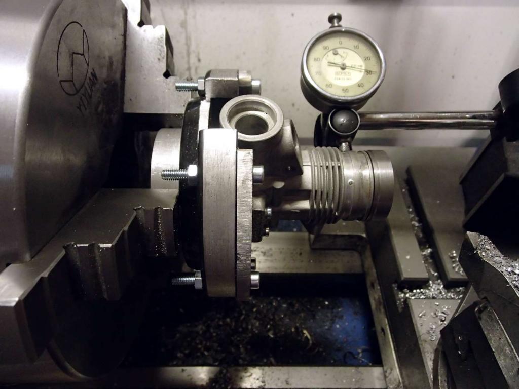

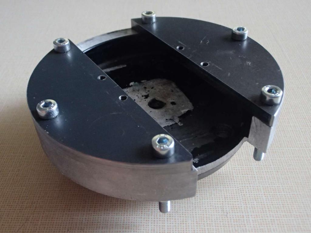

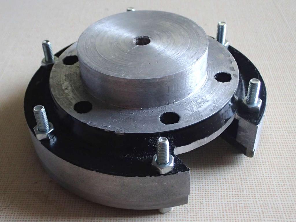

Nejprve bylo nutné vytvořit přípravek pro centrické upnutí v soustruhu. Vrch válce byl snížen o 5mm, takže límec vložky je nyní v něm utopen jen 0,5mm (místo 5,5mm jako předtím). Tím jsem se zbavil zlomených míst na vrchu bloku a tech strhnutých závitů.

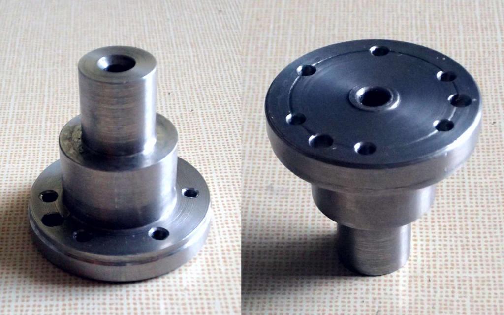

Pak jsem vysoustružil ocelový přípravek pro centrické upínání a přesné vrtání nových otvorů pro upínací šrouby hlavy válce, které byly vyvrtány v mezerách mezi pozůstatky starých. Na rotačním polohovacím stolku jsem vyvrtal do přípravku 6 otvorů přesně o 60° a přitom jsem zmenšil průměr jejich rozstupové kružnice z původních 27,0 mm na 25,5 mm.

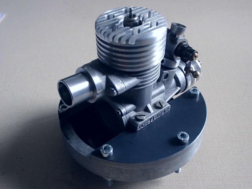

Následně jsem vysoustružil novou, duralovou, žebrovanou hlavu válce a taky v tom samém otočném stolu vyvrtal 6 otvorů pro šrouby (na fotce je zatím polotovar bez žebrování a otvorů).
Pomoci již zhotoveného ocelového přípravku, těsně vloženého do bloku místo vložky válce, jsem v něm přesně vyvrtal otvory a nařezal závity M3. Během montáže jsem zjistil, že šrouby mírně zasahují do límce vložky, ale to nebyla žádná tragédie, prostě jsem jeho průměr osoustružil o 0,5 mm, stejně jako i vnější průměr límce vložky spalovací komory.
Pak jsem vyrobil i duralový unašeč vrtule včetně nového, mosazného, zvěrného kužele v soustruhu na jedno upnutí a nastavení úhlu kuželovitosti.

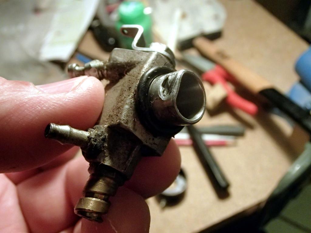

A nakonec jsem vyrobil i průměrovou redukci pro instalaci karburátoru od ASP S-21M, protože osazovací průměr v motoru MDS je 12mm, ale ASP karburátor je dost miniaturní, je tam průměr pouze 9mm. Redukce se fixuje na karburátor pomocí 3 kraťoučkých červíků M3, proti uvolnění zafixovaných nitrolakem. Původní MDS karburátor nemělo smysl obnovovat, protože jeho osazovací průměr byl značně zdeformován nadměrným utažením pojišťovacího klínku. Navíc vím, že tyto karburátoru měly dost mizernou funkčnost.
Jó, ještě jsem v odnímatelném výfukovém potrubí dal laserem vyvařit 4 zbytečné díry (viz odkaz v předchozím příspěvku), které bývalý majitel vyvrtal, co jsem pak osoustružil do hladkého povrchu (takže stopy po vyvařování tam téměř vůbec nejsou vidět).
Motor jsem smontoval s novými ložisky.
Nastartoval ho pouze v ruce, to když jsem kápl do sání malou porci paliva, dal žhavení a kopl do vrtule - no, motor se okamžitě rozjel, zaječel tak, že jsem ho sotva v té ruce udržel (naštěstí jsem ho mě ještě takhle v tom přípravku).

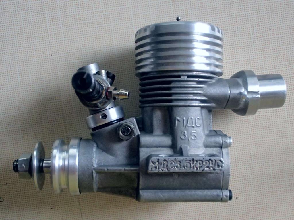

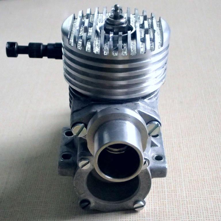

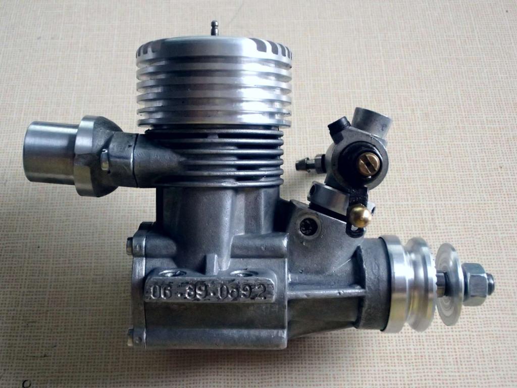

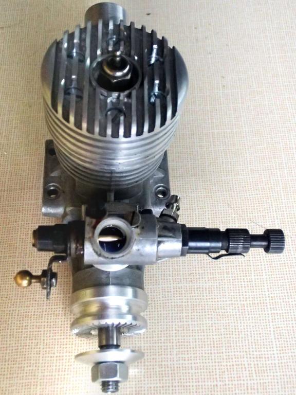

Přidávám sem pár fotek. Bohužel ty, co zachycují jeho původní stav, co byly staženy z Aukra, jsou ve velmi špatné kvalitě (ty s červeným pozadím z prvního příspěvku), já sám jsem jaksi nestihl je nanovo nafotit (a tehdy jsem na to ani neměl chuť).
Tady jsou ale fotky finálního stavu
Uvědomuji si, že tento příspěvek pravděpodobně by měl asi být zveřejněn v jiném vlákně, protože tu nedošlo k obnově původního stavu motoru, ale vlastně k přestavbě, dokonce i lehké výkonnostní úpravě - opracování klikového hřídele, tedy okrajů sacího okna, vyleštění sacího kanálu a vylití jeho koutu cínovou pájkou tak, aby dráha směsi z karburátoru byla co nejhladší.

Moc pěkná práce- gratulace.
JardaRůžička
- Příspěvky: 2736
- Bydliště: Ústí nad Labem
Pěkně jsi ho vyšperkoval. A dobrá byla určitě i volba karburátoru ASP.

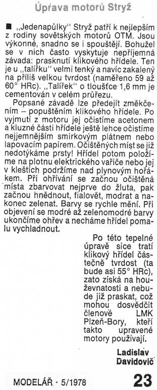

Náááhodou a skoro nechtěně se ke mě dostal Stryž 1,5, a začal jsem k němu hledat něco víc v Modelářích (určitě je starší 1976, protože v prosinci na něj otiskl Pan Fara Citabrii).
A zde v jiném vlákně RCmanie se zmiňuje popouštění klikovek, aby nebyly tak tvrdé a křehké (tuhle nectnost si pamatuju, stejně jako že se stříhaly - ale sám jsem s tímto motorem neměl čest, jen s Kolibříkem a to by bylo na dlooouho, stejně jako bývalo jeho vlastní nastatrování

Ahoj, prohledal jsem seznamy článků v Modeláři ročníků 1976 až 1984 a taky jsem to nenašel, ale jsem si jist, že to bylo spíš v letech 1978 až 1983. V sekcích "Modelářské motory" ten článek uveden není, pak připadá v úvahu ještě "Leteckomodelářská technika a praxe", kde to taky explicitně uvedeno není, ale jsou tam uvedeny článečky pod společným názvem "Z praxe pro praxi", těch je spousta a prohlížet je všechny bylo nad mé síly.
Ale já bych se na to vykašlal, protože úprava klikovky podle toho návodu stejně nedávala spolehlivý výsledek. Spočívala v tom, že klikovka se zahřála nad hořákem kuchyňského plynového sporáku na teplotu, odpovídající hnědé barvě, tedy postupně jak ta ocel měnila barvy na modrou, která začala blednout na šedou, a pak se nechal na vzduchu volně ochladit. Tohle mělo snížit křehkost a dle autora článku se prý se takové popuštěné už nelámaly.
No já to udělal přesně takhle a stejně se mi ta klika nakonec zlomila

A tak přece, je to v ročníku MO1978, č. 5, str. 23, opravdu v rubrice z "Praxe pro praxi". Článeček jsem vycucl a tady ho máš:
Aha,
tak jsem si ty barvy nezapamatoval úplně přesně (přece jen je to už >40 let, co jsem tu úpravu dělal), nejprve to bude hnĕdnout a až pak modrat až zelenat a tehdy se to má ukončit
Každopádně jsem si ale celkem správně zapamatoval, že to musí projít tou modrou.
Tedy jaké blbosti se člověku v paměti uloží, to by jeden nevěřil
, i to, že to bylo v letech počínaje rokem 1978, takže jsem to našel dost rychle
Ale jak jsem už napsal, navzdory tomu, že jsem postupoval přesně podle tohoto návodu a postup si nejprve vyzkoušel na jedné zlomené klice, tak i ta další nakonec dopadla úplně stejně, zlomila se.

A ještě k dohledanému článku - ten koukám nepsal nikdo jiný než PAN motorář Láďa Davidovič, tak není nic jednoduššího než se ho zeptat, jestli má ještě doma plynový sporák, a může si zavzpomínat ŽIVĚ na mým motoru ! V Mýtě jsme spolu super popovídali...
A asi to smysl má, ta validita článku u mě prudce stoupla !

Ano, je to i o palivu, nesmí byt vyčichlé, éteru v nĕm by mĕlo být minimálnĕ 40%.
Ale kliky se nalámaly při startování, ale normálnĕ za chodu. Přičemž motor určitĕ nebyl přetaženej, to bylo v dobách, kdy jsem mĕl už dost zkušeností s jinými detoňáky (to mi bylo cca 18 let). Já ho mĕl ve volnĕ letajícim vrtulníčku Pirueta.
