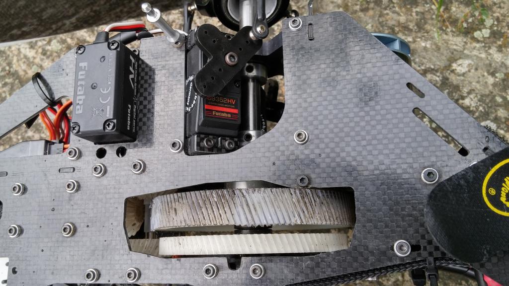

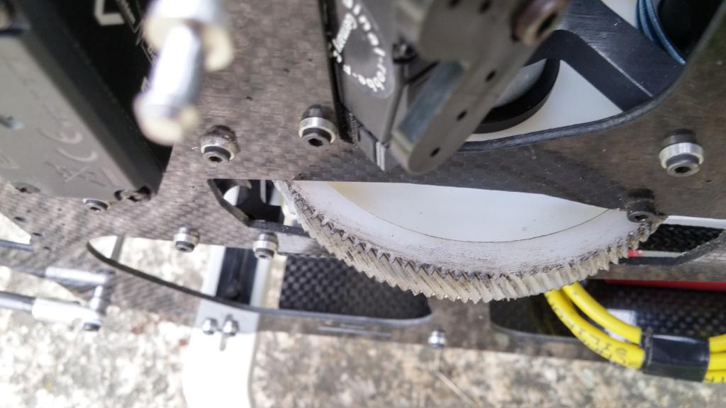

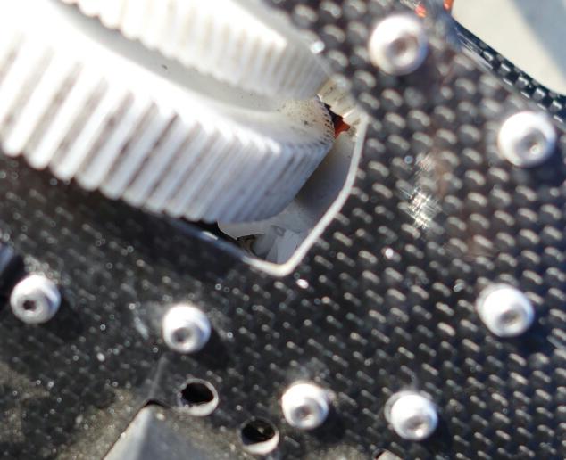

Dnes jsem provedl zálet nového motoru Xera 4035-480 v LA700-12S. V menší LA600 mám Xeru 4025-470, a tam jsem velmi spokojen. Na modelbazaru byla výhodně nová, nelétaná 4035-ka, tak jsem ji vzal místo původního motoru Hacker Turnado A50-12L.
Ráno bylo pěkné počasí, sice větrno, trochu nárazový vítr. Governor v rádiu jsem nechal na předchozích hodnotách, včetně zisku vrtulky. Kombinace více točícího motoru (Hacker měl 450), nárazového větru a ponechání hodnot zisku vrtulky však skončila rozštěpením a vylomením třetiny zubů na náhonu vrtulky. V jednom obratu trochu více fouklo, ocas se dvakrát-třikrát zaklepal a už to bylo. Naštěstí vrtulka ještě táhla, takže přístání bez problému, jenom to sřoubování dnes večer jsem nějak neplánoval ...
Tak nevím, jestli to lze přičíst novému silnému motoru, a stane se to vlastně vždy, když si ocas klepne (ať již velký zisk, vítr, nebo přetočení rotoru). A nebo je to jenom únava materiálu náhonu vrtulky? Tak jako tak mám náhradní náhon na výměnu. Některé původní náhony (je to model 2011) mají větší průměr díry na čep, ten pak nejde pořádně zalepit, a může tak za letu vypadnout - už se mi taky stalo na LA600 :).

Na té první fotce máš ložisko v domečku co tvoří náhon vrtulky. Koukám žeje to foceno od serv tudíž se jedná o horní domeček vrtulky. Na té fotce je vidět, že z toho ložiska leze černej šmír. To znamená, nebo může znamenat že buď je šaptná zubová vůle a ložisko se vydírá od jedné strany a proto z něj leze ten bordel, nebo to má za následek to šikmý ozubení od náhonu autorotačního kola, to může nějak zšikmeně odtlačovat náhon vrtulky a znova tlačit na ložisko. Od toho by se dalo odvodit i nějaké poškození těch převodů. Spíš by mi to seděl od té špatné zubovky. Ale i druhá varianta je možná.

Spodní šikmý ozubení od autorotačního kola má dostatečnou, až zbytečně velkou zubovou vůli. Musel jsem všechny tři domečky uložení náhonu vrtulky trochu přepilovat-posunout dozadu. Velké rovné kolo se jinak dotýkalo náhonu vrtulky a trochu i drhlo. Teď je tam tak 0.3mm místa.
Ten nepořádek-šmír na horním ložisku beru. Možná tam byla malá zubová vůle, nebo jsou oba domečky hodně sevřeny a tlačí na ložiska. Každopádně malá zubová vůle by snad neměla vést k takovému roztrhnutí šikmého náhonu, rozhodně to nebylo nadoraz.
Jinak děkuji za postřeh. Jak to budu dávat dohromady, vyměním ložiska a zaměřím se na zubovku.
